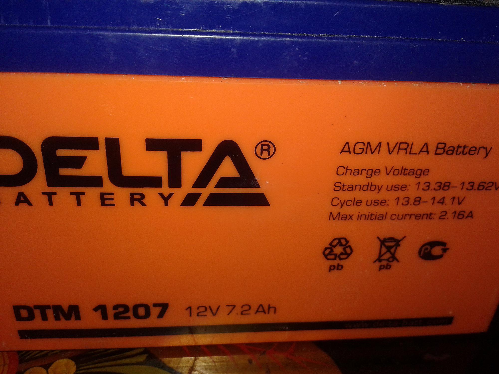

Принесли на ремонт детский электромобиль, стоит такой аккумулятор, разряжен до 0.45В. ( неизвестно как долго в таком состоянии..)
С такими  батареями  ни разу не сталкивался.    Как они заряжаются, каким током, как контролируется заряженность? После глубокого разряда они "оживают"? ( Есть ЗУ из компового БП с регулировкой тока ,   модуляцией и порогом напряжения на клеммах)
wh1te
[user]Олег.[/user], у меня на моте похожий агм дельта заклинило температурный датчик радиатора и вентелятор охлаждения высадил акум до 5-6 вольт зарядил и все норм работает уже год. Но АКБ бы свежий и не долго находился в разряженном состоянии. Заряжаются они обычно 1/10 от ёмкости в вашем случае это 720 миллиампер.
8D - Hoverboard, 13s5p - HE4, Range: 40~km, Max speed: 32km
av404
Я подобные 1993 года ставил на заряд от блока с ограничением тока 100ма и напряжением 30в. Они вначале ток не пропускали, но часа через 4-6 начинали пропускать и постепенно доходили до 100ма. Через 2-3 суток можно было уже подключать к обычной зарядке. На ёмкость не проверял, но, субъективно, треть отдают
