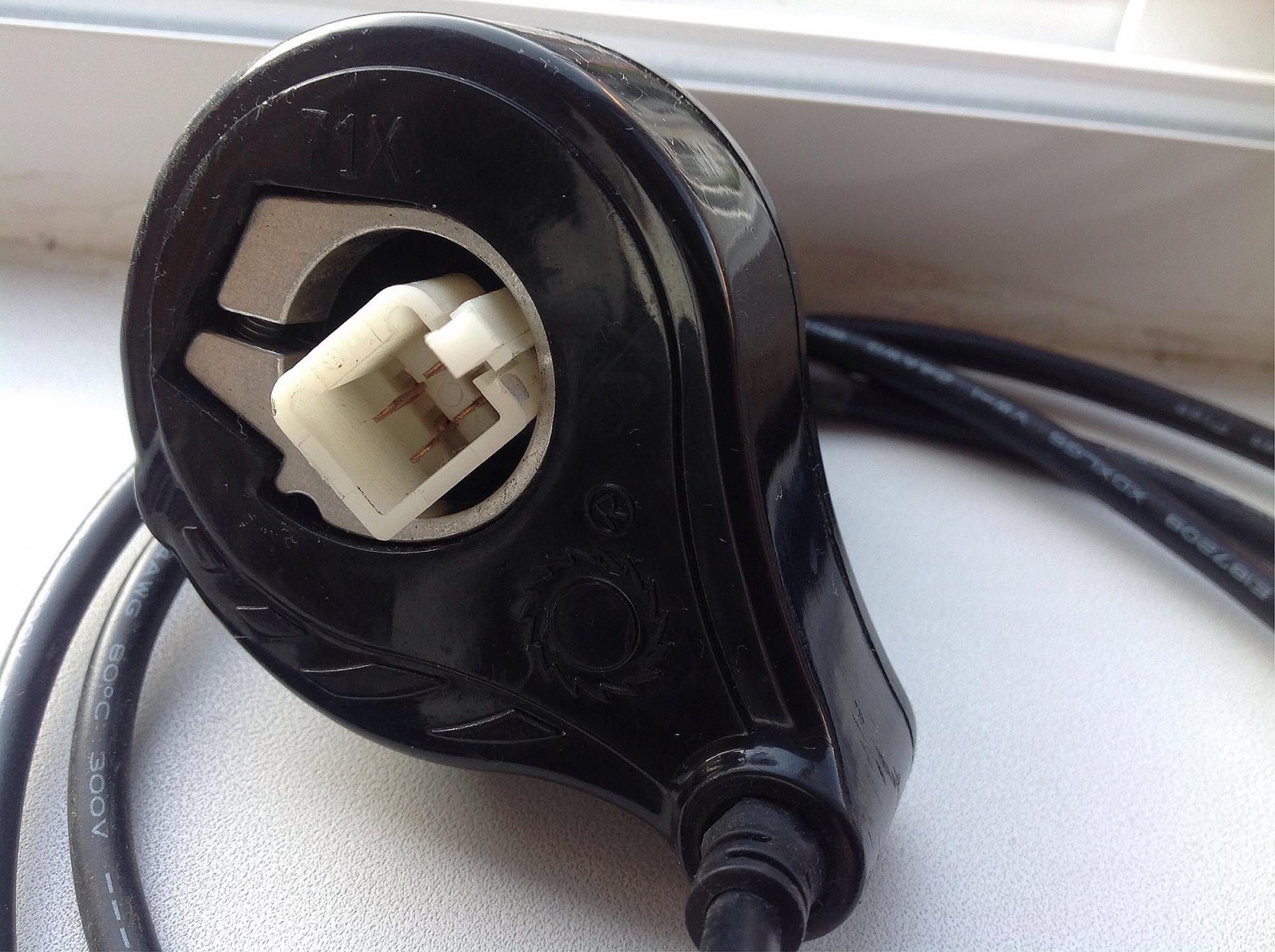

[user]Sergius012[/user], есть такая
Sergius012
хороший ответ) что есть? оригинал? или не оригинал
ter
[user]Sergius012[/user], она
Остальное в личку, наверное.
Sergius012
ну наверное, если бы она была сказал точно, есть только разъем и четыре провода, Модель е300 самоката
Alex_mac
Цитата: Sergius012 от 17 Июль 2019 в 19:21ну наверное, если бы она была сказал точно, есть только разъем и четыре провода, Модель е300 самоката
ну в принципе не очень понятно- вообще с датчиком холла она или просто с контактами. разъем там какой то стандартный на 4 контакта, используется там 2 или 3 из них
Sergius012
так можно 3х проводную подключить или нет, и если можно то как?
Alex_mac
Цитата: Sergius012 от 18 Июль 2019 в 11:00так можно 3х проводную подключить или нет, и если можно то как?
а блок у вас какой? на разоры разные ставились. какой разъем с блока выходит?
вообще все газульки трехконтактные.
Sergius012
из блока четыре провода
Alex_mac
Цитата: Sergius012 от 19 Июль 2019 в 11:47из блока четыре провода
так померять надо - плюс минус...
самокат то можно запустить без холла
Sergius012
я понимаю что можно, как подключить 3х проводную ручку к четырем проводам кто нибудь может сказать или нет?
Alex_mac
Цитата: Sergius012 от 22 Июль 2019 в 12:00я понимаю что можно, как подключить 3х проводную ручку к четырем проводам кто нибудь может сказать или нет?
ну а прозвонить то можно  этот разъем?  лучше вообще ручку разобрать. все равно надо смотреть что там внутри. либо меряйте разъем на контроллере- минус прозвонкой, дальше плюс померять напряжение...
Sergius012
ручки нет, есть только разъем и провода
Alex_mac
Цитата: Sergius012 от 05 Авг. 2019 в 11:56ручки нет, есть только разъем и провода
в смысле? есть только контроллер?
ter
Ребят, я разора покупал для "переделки"; если память не изменяет, то ручка газа там работает вкл-выкл. А там где три провода: + - сигнал. Но конечно, может, и можно "огород" нагородить.
Sergius012
да, из контроллера штекер на 4 провода и конец оторванный от ручки газа 4 провода, сама ручка отсутствует, вырвана
Добавлено 06 Авг. 2019 в 11:35
кто нибудь разбирал оригинальную ручку? какие провода куда идут ?
ter
Схема на 1й! странице не помогает/не подходит?
Sergius012
помогает) из ручки 4 провода))) что за что отвечает не понятно, можно ли подключить 3х проводную не понятно, родная по цене за бу кусается, проще целый самокат добавить купить

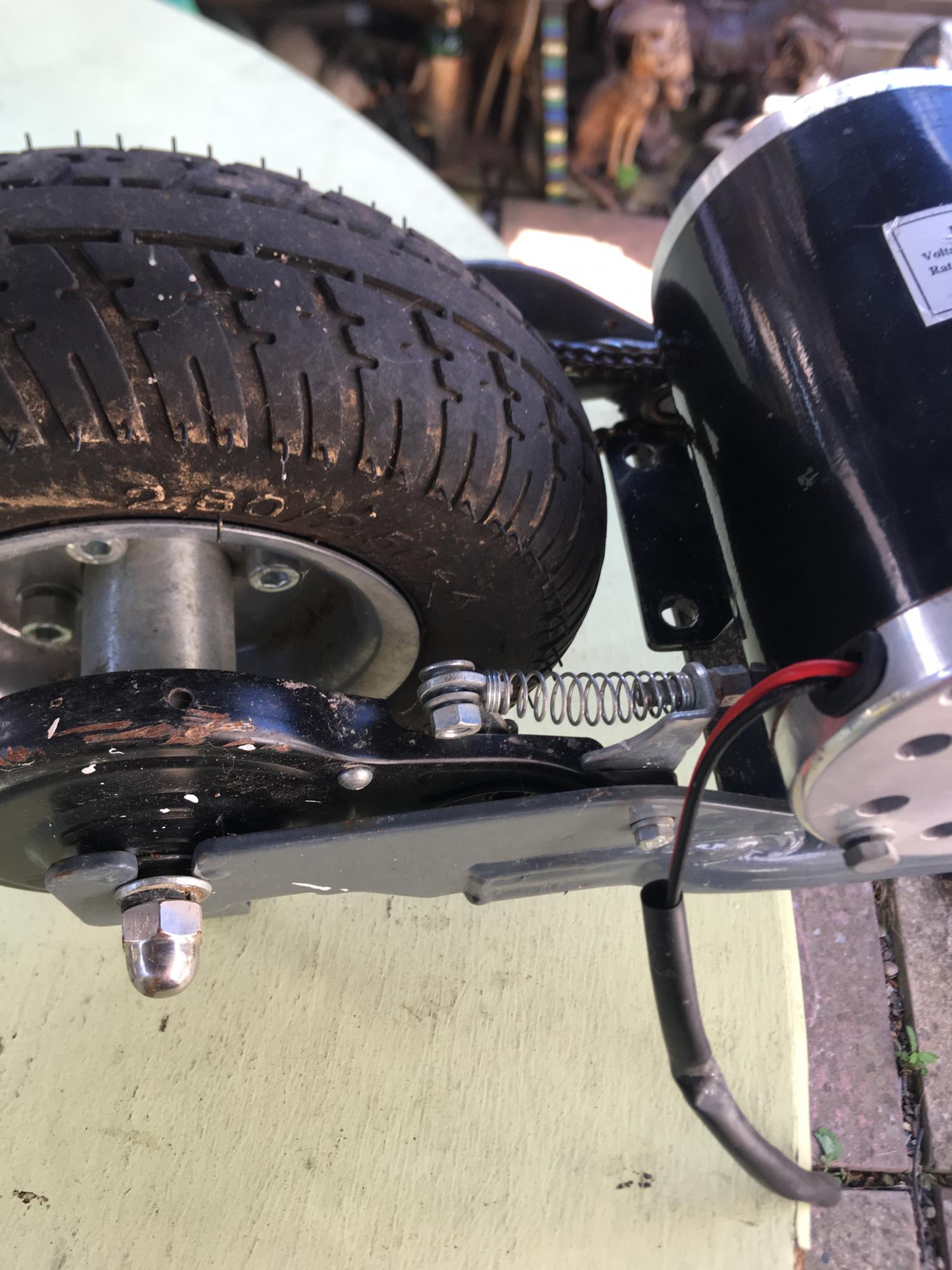

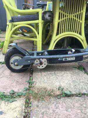

Upton_park
Нельзя будет трех контактую ручку подключить. 3 контактая ручка это для других типом моторов и контроллеров. 4 контактая в razor я разберал там два выключателя просто в ручке один на замыкание , один на размыкание. Тоже щас переделываю razor e300 и озадачен ручкой газа. К сожалению промышленность как я понял не делает ручки газа со втроеными переменными резисторами на разный номинал. По прикрутил к своему двигло 48V 1000W . Двигло стало нормально держится.
Добавлено 19 Авг. 2019 в 16:03
Задний тормоз надо тоже переделывать мешает двигло. Раму с одной стороны пришлось немного сплюшить чтоб встал двигатель. С передним тормозом пока тоже не понятно как организовать. У меня вопрос такой если на двигло включать реверс то это будет работать в виде дополнительного тормоза?
