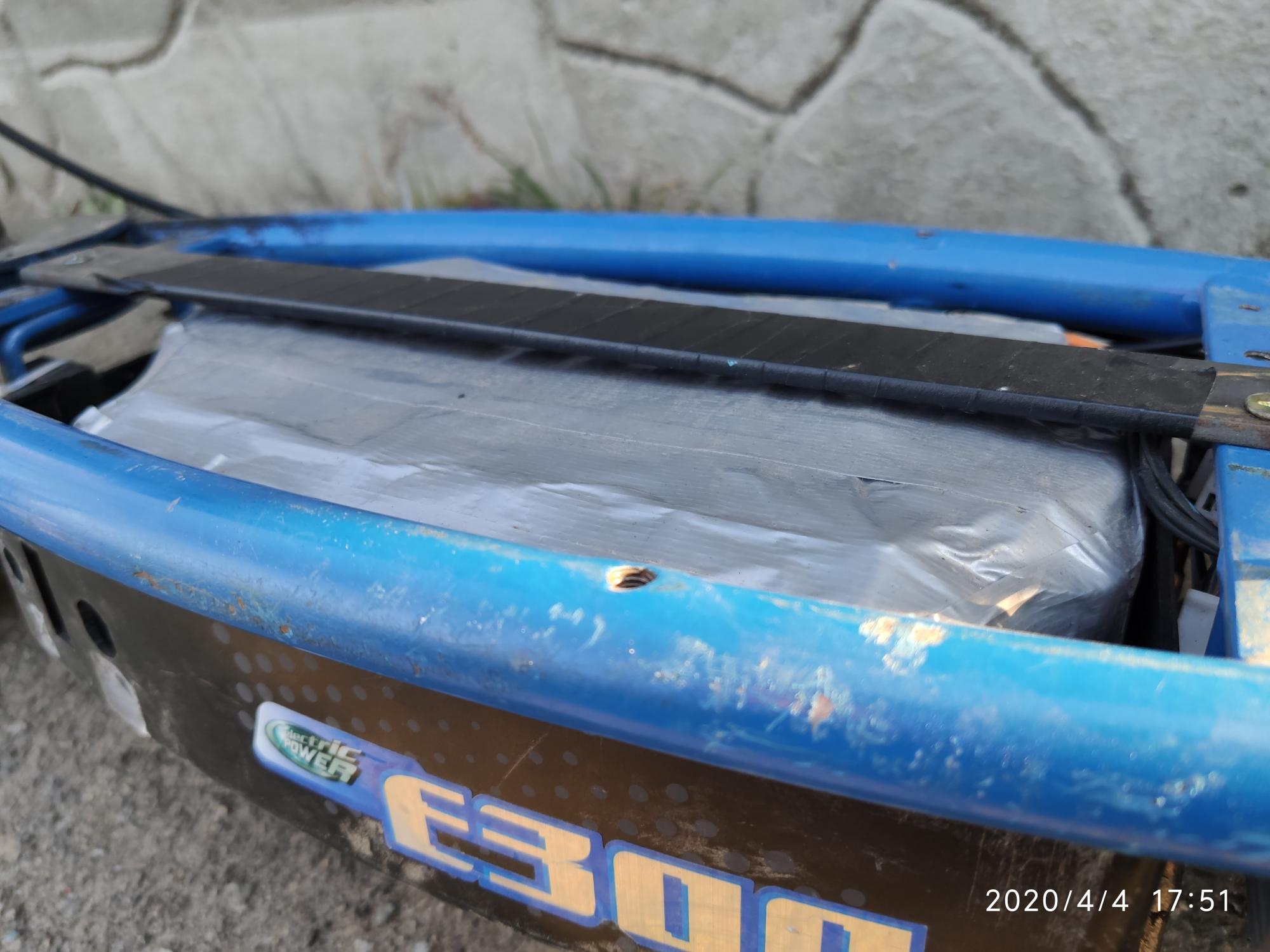

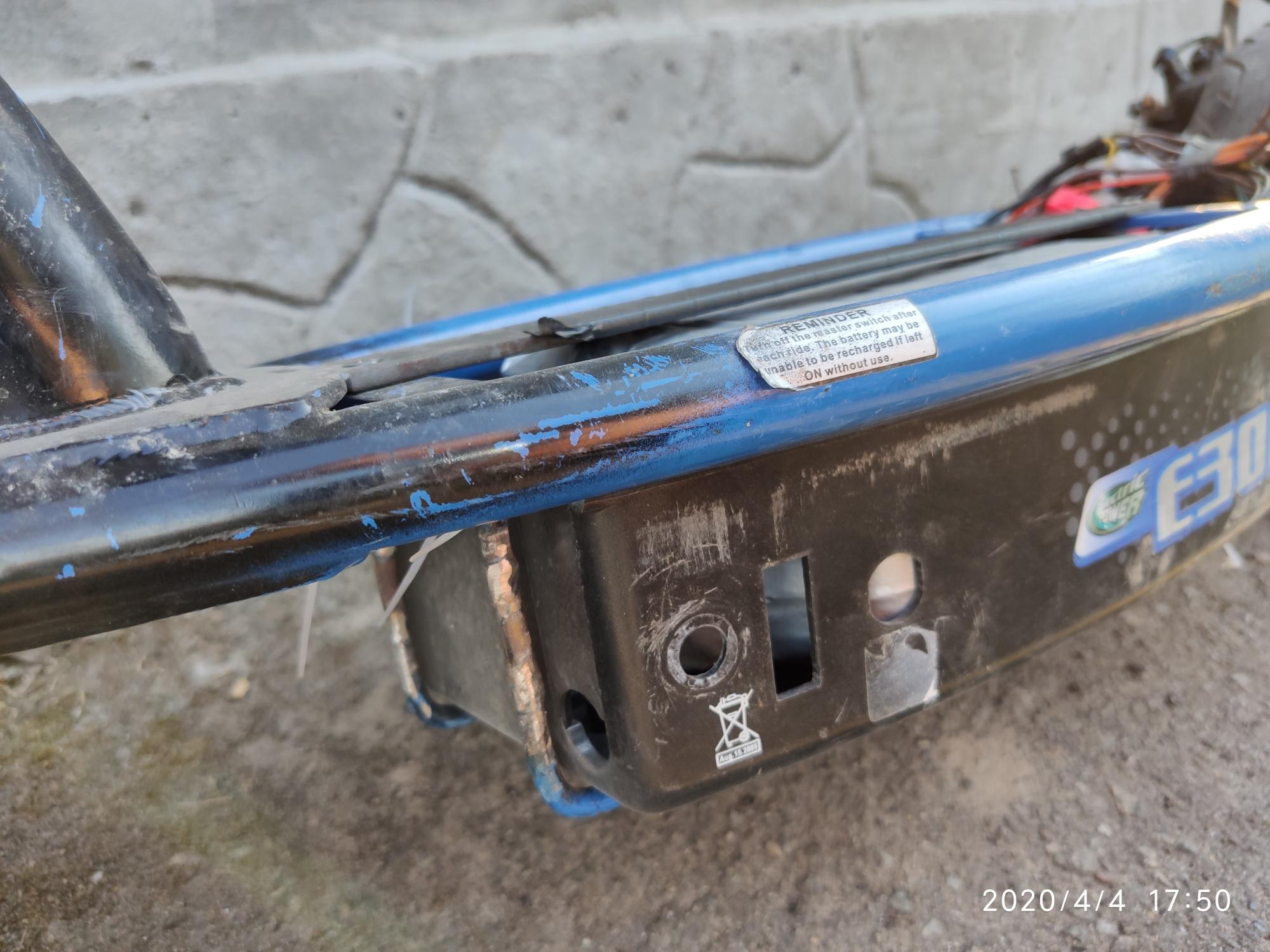

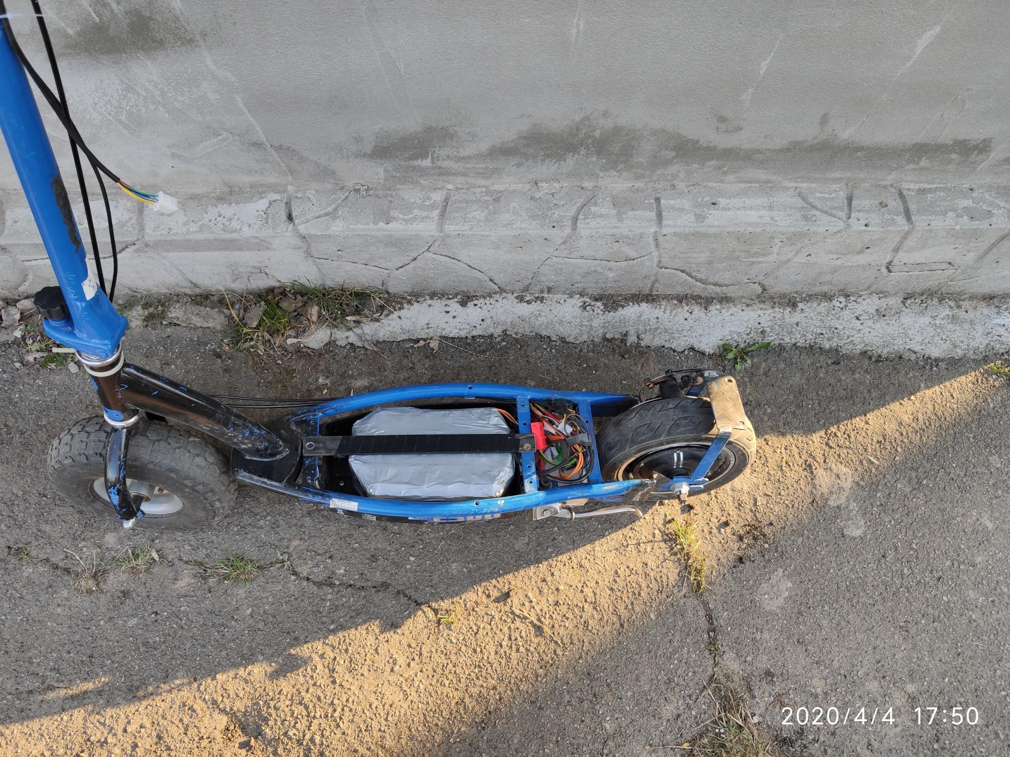

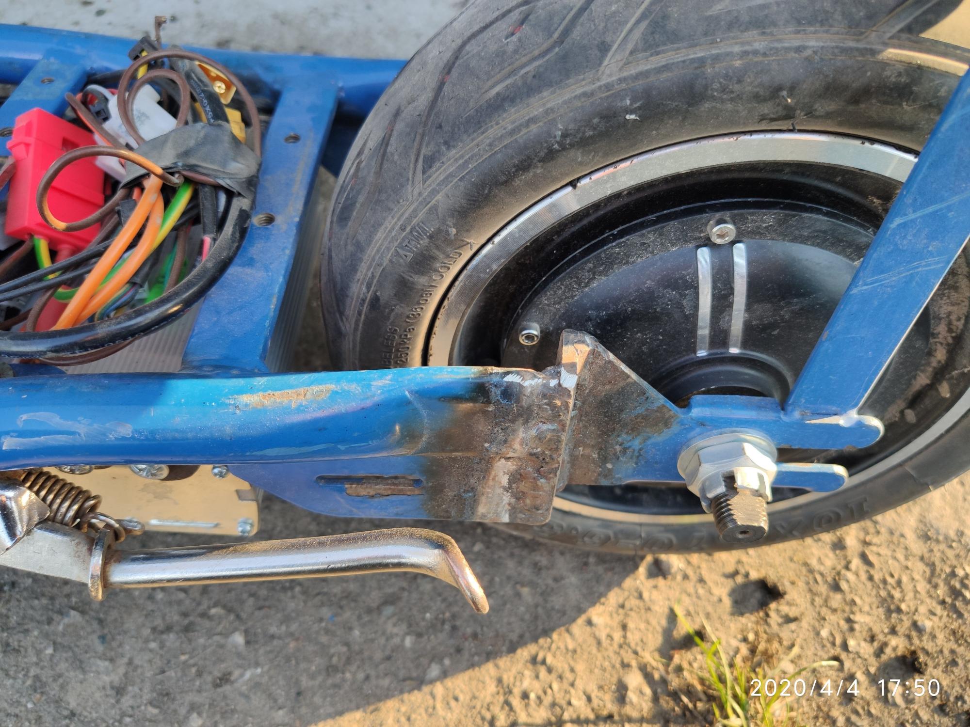

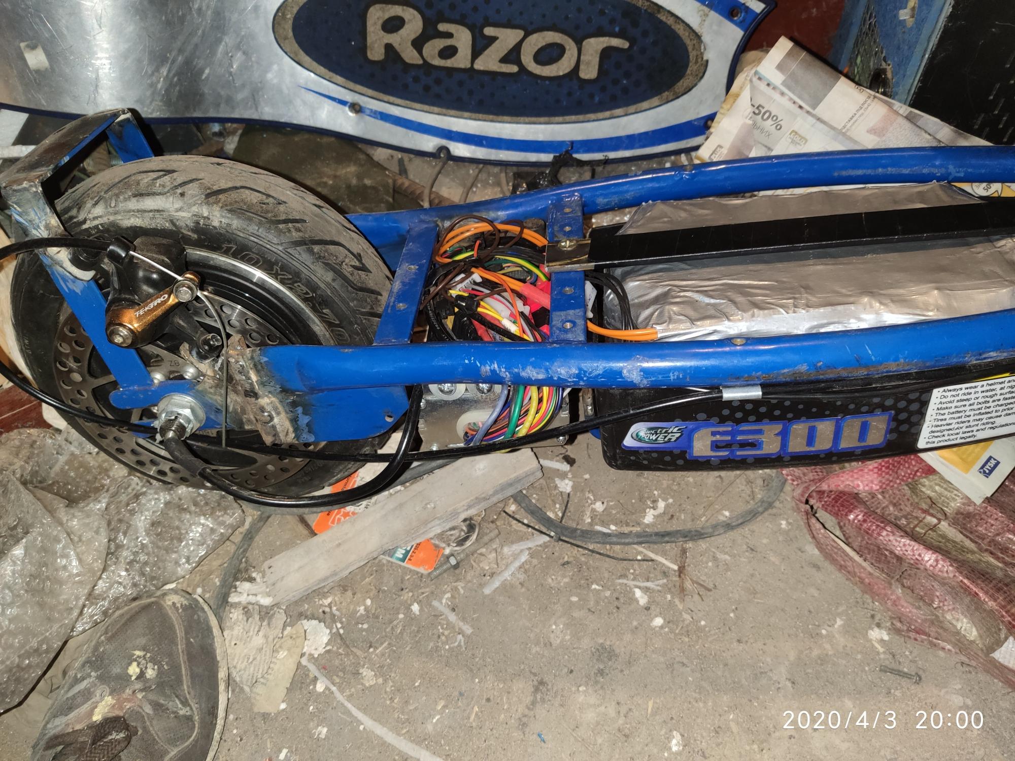

А я от е300 только раму купил за 50 бачей :), потом прикупил у китаез моторколесо на 600ВТ , лифер  собрал 48В 9Ач, контроллер ну и все дела . Аппарат получился агонь , 42кмч валит как глухонемой (видимо ограничение контроллера). Если держу 30кмч (25средняя) хватает на 25км в городских условиях. Горку в которую я на горнике своем на самой низкой передаче 7кмч еле вышкрябываюсь (а я в хорошей форме) самокат тянет 20-25кмч. Трактористы в ахуе когда они на полном ходу , а тут какой-то стоячий чел их обгоняет :). Чувак на вайпере тоже был малеха удивлен когда пошел на обгон , я дал максималку и он так еле еле вышкрябал вперед. Вообще думал что такая скорость будет стремновата для его габаритов , но нет вполне стабильно себя ведет ,защита на заднем колесе очень кстати, при резком торможении позволяет перенести центр масс и очень интенсивно вытормозить не перелетев через руль. В общем доволен как слон. Брал все на Таобао через посредника с доставкой морем , с рамой (брал по месту) обошёлся мне в 240-250 бачей. Так что дерзайте , не пожалеете , но руки прямые нужны конечно для переделки , я  даже раму немного переварил -заузил под моторколесо . Фото ещё до марафета , выложу чуть позже финальный вариант.
