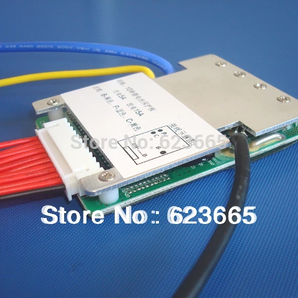

Цитата: zap от 27 Май 2012 в 02:34БМСку можно прокачать ровно так же, как и контроллер.
Заявленная 15А сила тока. Лужение шунта поможет до 20А повысить? Или нужно вскрыть и ключи посмотреть?
Добавлено 17 Сен. 2018 в 02:02
Шунт нашёл...
