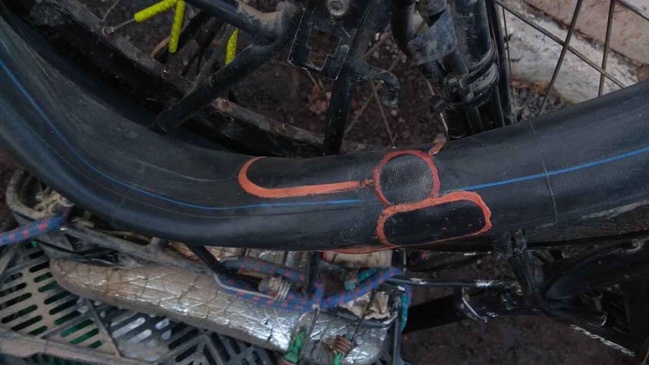

Катаю постоянно, проезжаю часто по много, но вчера получил очередное напоминание что опыта много не бывает и нужно как верно ответили выше быть внимательнее и ещё раз внимательнее..
Целый день в дороге то туда съездить то туда заехать, москва и окрестности, уже вечером и "последний этап" в этот день после рейда через всю москву ещё доехать из Жуковского в Железнодорожный и обратно, почти уже доехал туда в Железку, оставалось 10км всего, и...
На узкой однорядной дороге прижимаясь к обочине пропуская обгоняющих насколько позволяет ширина без грязи и корявостей, на скорости 40-45кмч ловлю незамеченную небольшую ямку, но очень злую. Неширокая но очень глубокая и самое хреновое вертикальные стенки, этакий узкий но длинный кусок не хватающего асфальта с рваными краями 50-60см длинной и глубиной с 10-15см.
Яму до наезда не заметил от слова вообще, асфальт мокрый у обочины, и для полноты закатное солнце в глаза, ещё мож на секунду отвлёкся на обгоняющего слева, короче - почувствовал мощный удар с явным звуком "хрясть !".., основной удар пришлся по заднему колесу так как ехал с грузом пр. 15кг на багажнике, и к счастью (и несчастью тоже) на заднее так как байк остался полностью подконтрольным и обошлось без падения ! (здесь смайл нервно вытирающий испарину на лбу)
Но хоть и остался в седле и байк был рулибельным, последствия дтп таки незамедлительно проявили себя что называется.. Сразу начало вести-вафлить заднее колесо, само собой держа равновесие плавно отттормаживаюсь и к моменту остановки уже на совсем спущенном колесе.
Ну и по итогам осмотра байка наблюдаю "милую сердцу" особенно "приятную" в пути хрензнат сколько от дома (да ещё и вечер и грязь кругом) картину маслом..
Обод МТХ33. смят, лопнул сбоку, и смят настолько что зажал покрышку. Ну и судя по тому как быстро спустило явно и "змеиный укус" или более серьёзный пробой камеры, ещё и зажатой вместе с покрышкой в смятом ободе.
Трындец, что называется "приехали"......
Ну хоть без ущерба для здоровья (кроме нервов) и на том спасибо.  :-(
А всего-то, вероятно возьми хоть 5см в сторону и нечего этого не было-бы !  :bn: :sorry:

Первым делом попытался найти сухой закоулок и на месте и такой не сухой но хотя-бы остатки снега вместо грязи рядом с дорогой нашёл, далее перевернув байк попытаться вытащить зажатую покрышку и после бортонув её попробовать заштопать камеру ну и воткнуть обратно всё это дело и если вдруг очень повезёт удастся хоть медленно поехать, хотя-бы доползти до Железки в мастерскую Хофа куда собственно и ехал, и договориться оставить там байк до момента либо организовать эвакуацию домой либо там же ремонта. Но уже заранее мысленно приготовился к худшему сценарию что возможно придётся искать вариант эвакуации до товарища в Жуковском (и для этого как назло прям посередине между вариантами с жд и электричками, но до них далеко..).
Попытка вытащить зажатую покрышку ну увенчалась успехом, кое какой инструмент само собой вожу с собой но не было под рукой пассатижей. Рядом дачи частный сектор какой-то, смотрю кое где у дороги вывески есть, всматриваюсь вдруг шиномонтажка где есть и там можно надыбать нужный инструмент и не только.
И вот кто как я уже не первый раз замечаю что ситуации с когда пробил камеру случаются в более половины случаев рядом с сими конторами "спутниками дорог", и опа, да вот она за углом напротив ! Да я почти рядом с ней в эту ...ть яму долбанулся )))
Ну сгребаю в руки своего коня-страдальца шлёпаю по слякоти на поклон в безымянную контору бытовко-постойка дизайна. стучусь, ага кто-то есть, встречают "ары", "что слЮчилось дорогой ?". Вкратце описываю проблему с наглядной демонстрацией мятого колеса, "ээ.., да я вИдель как ты в яму въехал, вай какже же ты так..". Ну короче вполне адекватный пожилой хозяин оказался, пассатижи пожалуйста, только посоветовал и в тему попытаться кусачками сначала подлезть аккуратно отжать а потом пассатижами.
Обод сильно пострадал только с одной стороны, с другой почти не смят, видимо удар на один бок колеса больше пришёлся, потихоньку подсунул широкие кусачки и ми очень медленно по чуть чуть действительно отжал, потом пассатижами попробовал выровнять но тут уже хрен там, чуть чуть поправилось но хрусть и появилась ещё одна продольная трещина сбоку в этом месте, люминь явно калёный. Лать, выковыриваю покрышку и там "приятные сюрпризы продолжаются.. Не "змеиный укус" а конкретный КУСЬ, две прорези сантиметра 3, ну и обычный змеиный пара мелких дырочек там же для полноты картины.
И запаски нет да и была-бы разбирать снимать мотор-колесо и обратно это то ещё время препровождение, вечером на мокрой земле..  остается только попытаться заштопать и по результатам вдруг опять-же получится ехать хотя-бы медленно, ну либо если не выгорит то эвакуация. С последним подкатился к хозяину, грит если понадобится то да можно сделать.
Ну а далее сначала я сам проковырялся б...ть туеву кучу времени пока ещё светло было, оть сабж..
Ага, лоскутное одеяло..  %-)

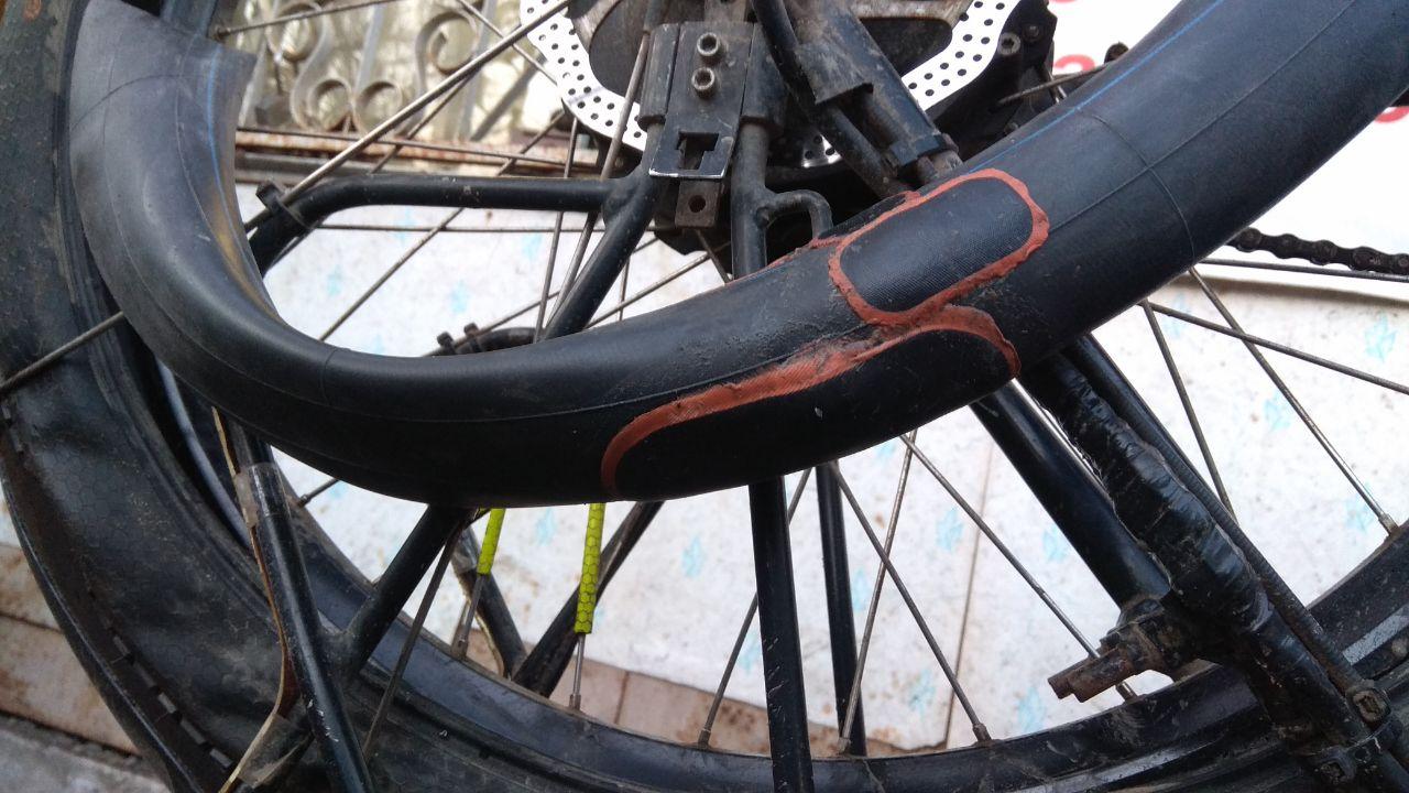

Ну пробую поставить и накачать, будь что будет. покрышка ставится, хм.., подложил на битое место кусок резины чтоб углами трещин не прорезало покрышку, бортую и качаю.. Держит ! Тааак.. Ставлю на колёса и пробую сесть поехать, восьмёрка но это и так видел она небольшая, хм едет байк.., чуток проехался туда-сюда по дороге и вроде держит всё и хрустеть разваливаться колесо не собирается да я понимал что зонт спиц удерживает всё в вместе в любом случае даже если полностью бы продольно лопнуло. Но вот камера явно спускать начала, блин..
Закатываю обратно, и после ещё больше часа и очень в кассу что у них оказались крупные фирмовые заплатки для камер, коими усилили "бутерброд" добавив ещё парочку, после этого опять собрал и помолясь пробная накачка коя показала что лоскутное одеяло из заплаток жизнеспособно уверенно держать давление 3,2 бара, на большее я с таким повреждением обода качать не решился. Расплатившись по гуманной цене за помощь, да ещё и выциганил "со скидкой" в запас немного таких топовых заплаток, тепло распрощался и уже по темноте пожелав коню "ну выноси родимый..", выдвинулся тихим сапом в Железку дабы за остававшийся час до закрытия мастерской кое как успеть туда доехать и а далее видно будет.
Вобщем на удивление за вычетом что ощущалось что восьмерит, но ехать можно было, даже как стало ясно что держится колёсико пробно разгон 30-40кмч и жить можно.
Так что примерно вот так.. )
Успешно доехал я за полчаса эти 10км, долго потому очень нежно и аккуратно "обработка" все неровности дороги, а их впереди завались просто было так как по въезду в Железнодорожный просто зашкаливающее количество лежачих полицейских, ну собственно по городу одну узкие улочки с кучей поворотов.
