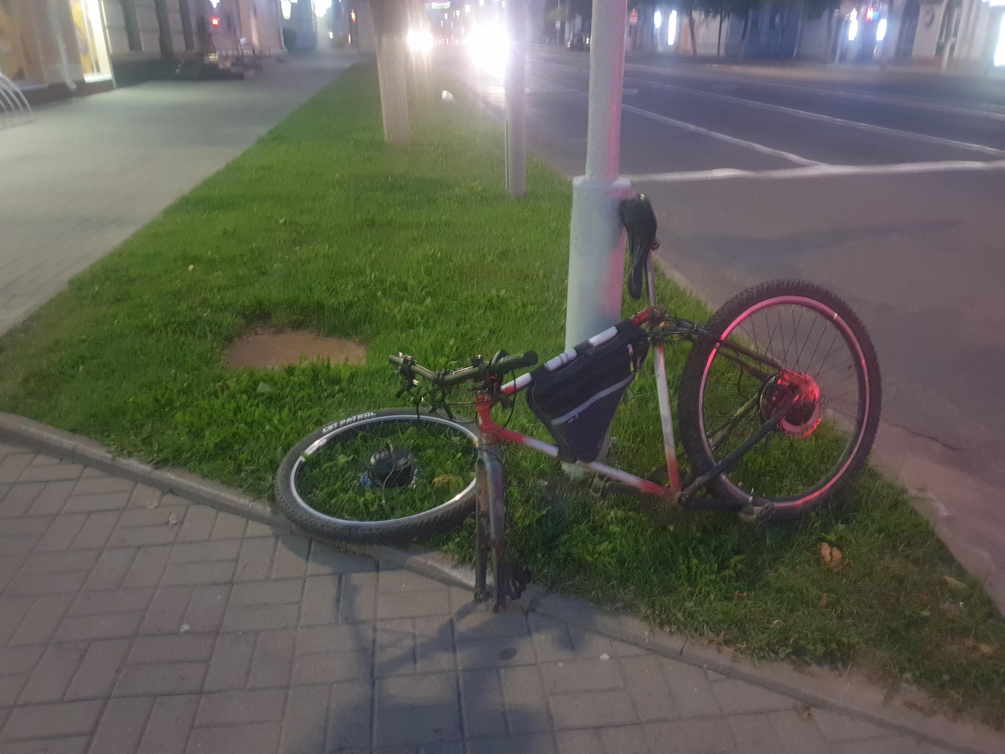

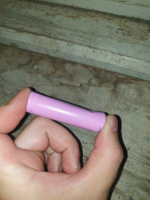

Сейчас увидел эту тему и вспомнил как от меня прошлым летом эпично убежало переднее колесо на 50кмч. Акум я тогда в рюкзаке возил, и нифигово вдарил им по асфальту, пару элементов сразу на выброс ибо был шанс загореться.
Короче не экономьте на усилителях дропаутов)

Для транспортных средств которые в девичестве были обычными велосипедами - переднее мотор-колесо это ЗЛО!
А мощное переднее мотор-колесо - АЦЦКОе ЗЛО!  :exactly:
Эк Вас разложило-то, что аж сумка в треугольнике развернулась задом на перед  :ah:

Там 2х2. Только вилка самая дешёвая китайская, усиленная криво вырезанными стальными пластинами 4мм. Только это не спасло как видно)
В любом случае, там сейчас кастомная ригидка с трубами 25мм, толщиной стенки 3мм и дропаутами 8мм.
И сейчас там кстати редукторный киловаттник стоит)(но буду меня его на ДД киловаттник)
Да и от самой рамы остались только три трубы переднего треугольника. И те с косынками и усилениями на стыках.
Про сумку спасибо, поржал :laugh:
