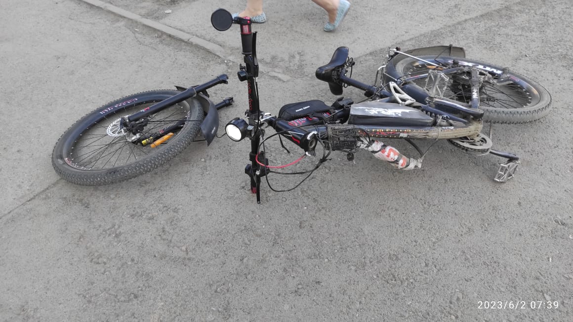

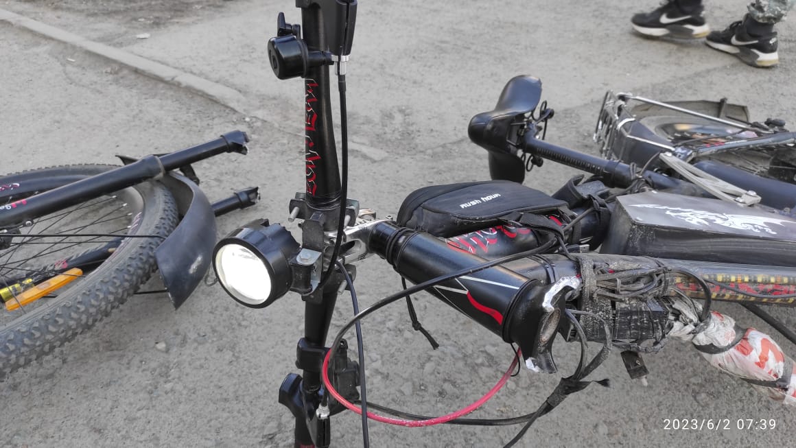

ferio
Скорость была около нуля. Заскок на поребрик.
Усталость металла :pardon:
Stanislavchik
[user]ferio[/user], Сколько вилке было лет, и какой практиковали стиль езды?
alex_a_v
Цитата: ferio от 02 Июнь 2023 в 11:39Усталость металла
А что за вилка то? Смотрю на свой Suntour XCT, там люминия в этом месте побольше вроде.
Агапит
Заскок на поребрик.
И обстоятельства заскока тоже интересны.
ferio
[user]Stanislavchik[/user], вел покупался новым, ему три года. все три года под MXUS XF15. и 22A контроллером.
Стиль езды - ДОП(не очень хорошего качества), но вес райдера 110кг. Плюс в том году было ДТП с автомобилем.
Автомобиль поворачивал налево, не уступил, получилось, что вел вошел ему передним колесом в правую переднюю дверь. Думаю здесь и получила критические повреждения корона, которые были не видны.
Добавлено 02 Июн 2023 в 17:04
[user]alex_a_v[/user], ноунейим.
Добавлено 02 Июн 2023 в 17:06
[user]Агапит[/user], ничего сверхъестественного. Снизил скорость почти до нуля, чтобы перед поребриком поддать газ и дернуть руль на себя, тем самым заскочить. В тот момент когда колесо "уперлось" и происходит то что на фото
Агапит
#15328
Цитата: ferio от 02 Июнь 2023 в 17:03В тот момент когда колесо "уперлось" и происходит то что на фото
Ну, не знаю... Я поддёргиваю колесо до того, как оно упирается. Т.е. задёргиваю на бордюр.
А через поребрик можно вообще перекинуть (смотря какой, конечно)
