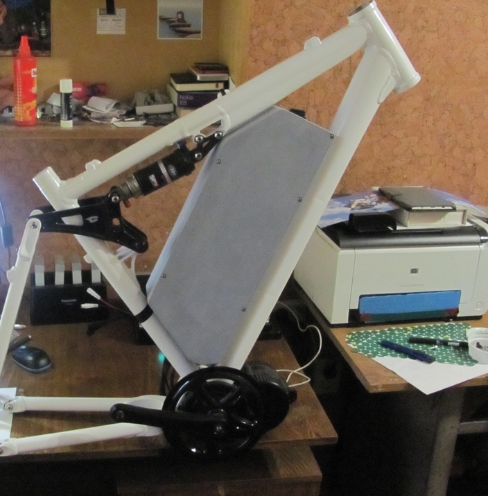

Татос
#662
Если аморт расположен горизонтально, влезает довольно хорошая батарея. И крепить удобно , болтами к раме, вместо насоса и фляжки. Коробка очень просто клеится из abs пластика. https://electrotransport.ru/index.php?msg=1156299
