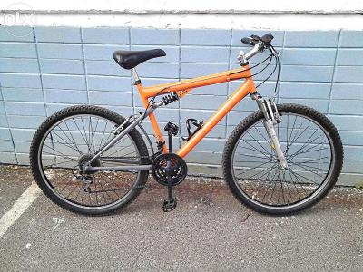

здравствуйте, накатался на хардтейле, хочется помягче) наткнулся на обьявление с таким двухподвесом, может быть годным донором?
AdeptusOne
[user]quantum[/user], это ашан среди двухподвесов. Почти все под замену, лучше поискать что-то лучше.
Slider
Если есть время, прямые руки и готовы вложить еще столько же денег, чтобы довести его "до приличного состояния", то можно брать ;) А треугольник рамы там хороший большой, акумов много влезет ;)

Ещё неизвестно какой там рулевой стакан, может он дерьм...дюймовый.

[user]quantum[/user], я бы взял. места для батареи навалом.
PeaceHaver
Мне эта рама кажется полуп... полумерой, вот. Если хочется как хадтейл, но помягче - проще под седло воткнуть параллел аморт. А если хочется нормальный 2-подвес, то нужен конкретно дх/фр, но там рама будет забита амортом точно - надо будет по краям рамы делать короб, вешая батки.
