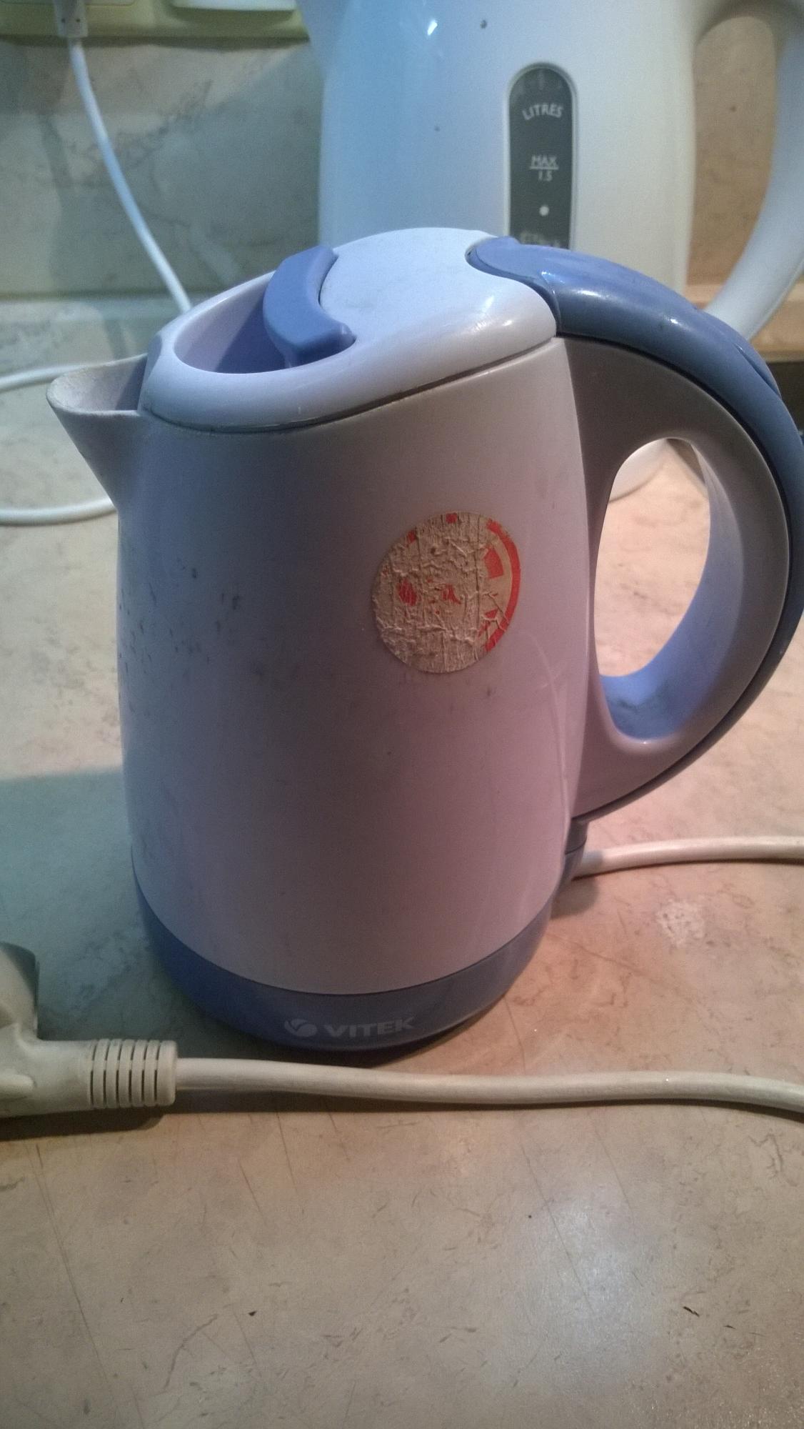

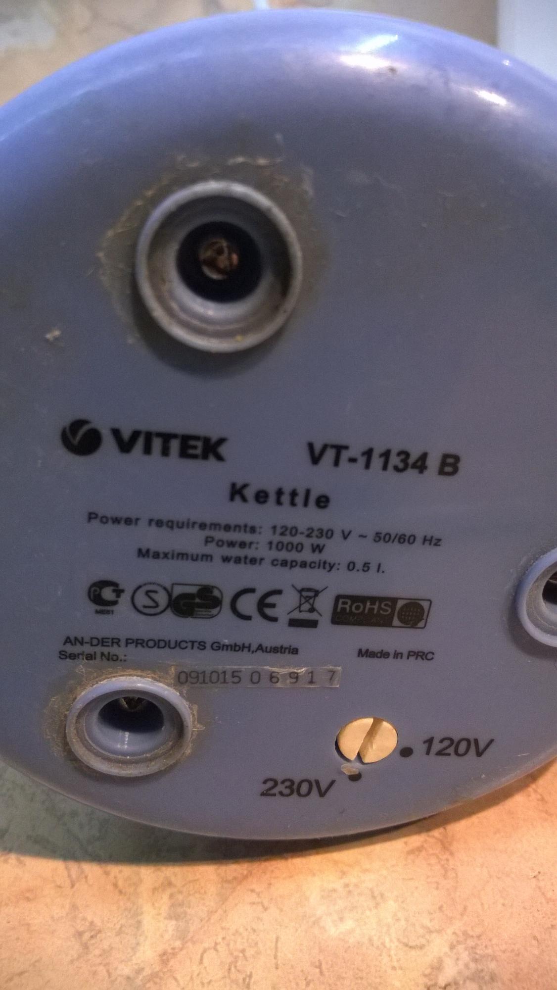

Та вроде взять зеленый резистор не проблема...Мой при 50вольтах и 3.5 амперах кипятит стакан воды за 3-5минут.
Вот такая штука. Ставится на 120В и уже при 52В батарее имеем приемлемые 200Вт, от которых поллитра закипает где-то за 15 минут с потреблением около 55Вт*ч  :eureka:

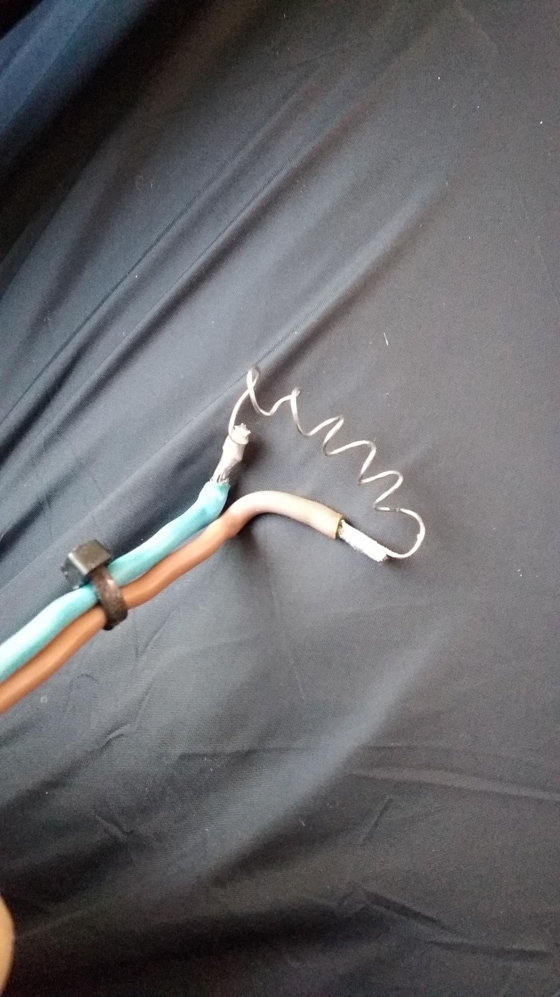

продолжение про электрокипятильники.
кипятильник из ашана какашка полная. даже с учётом того, что перепаял толстый провод и хороший разъём, сгорает раз в 3 недели при ежедневнои использовании.
внутри трубки кипятильника медная проволока в стеклотканевом кембрике, не выдерживает нагрева.
планирую сделать отдельную цепь ампер на 20-30 и соотв разъём, кипятильник будет работать только при работающем на хх двигателе.
нагревательный элемент будет простой нихромовой спиралью без каких-либо оболочек, кружка пластиковая, напряжение низкое, так что нормально.
я так понимаю сопротивление нагревательного элемента при 15 вольтах и 20 амперах должно быть 0,75 ом, при 30 амперах 0,5 ом?
И да, не доводите до автоотключения любые чайники, запитанные от постоянки. Даже от 48 вольт.
Кнопки выгорают только в путь  :-D

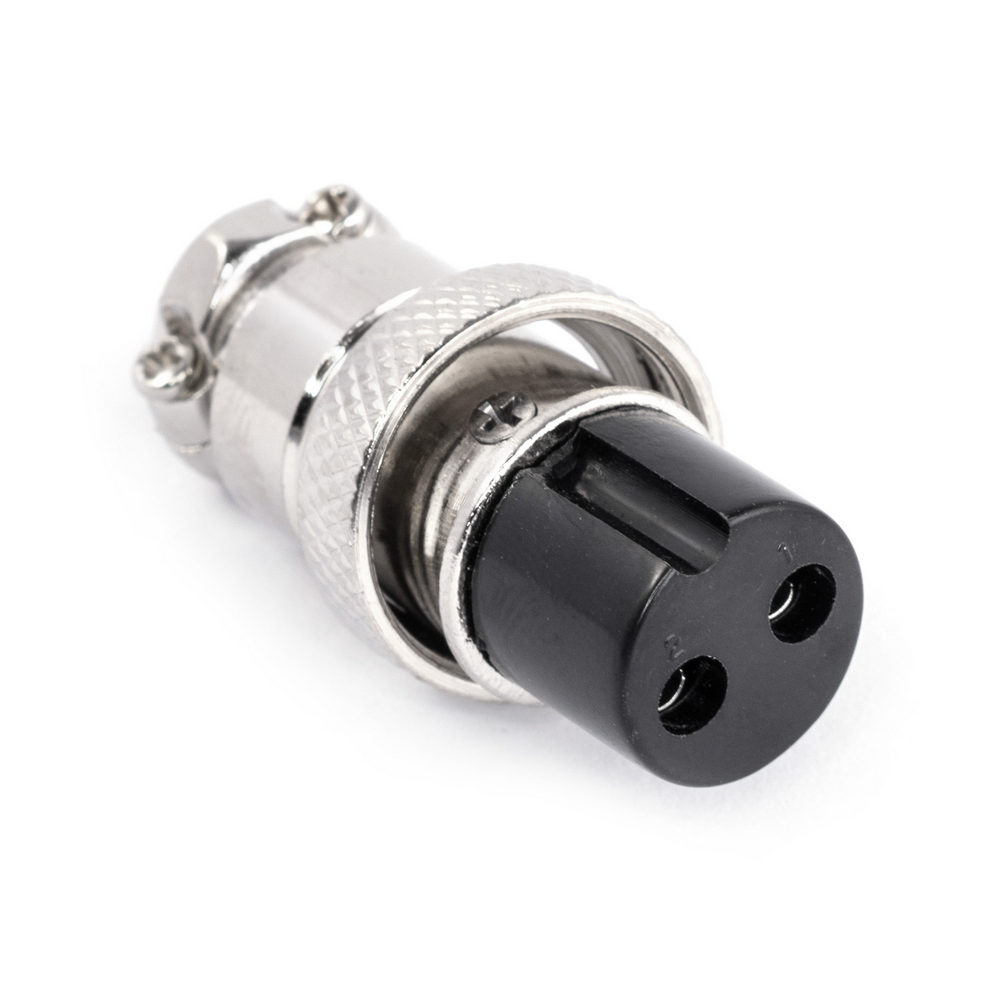

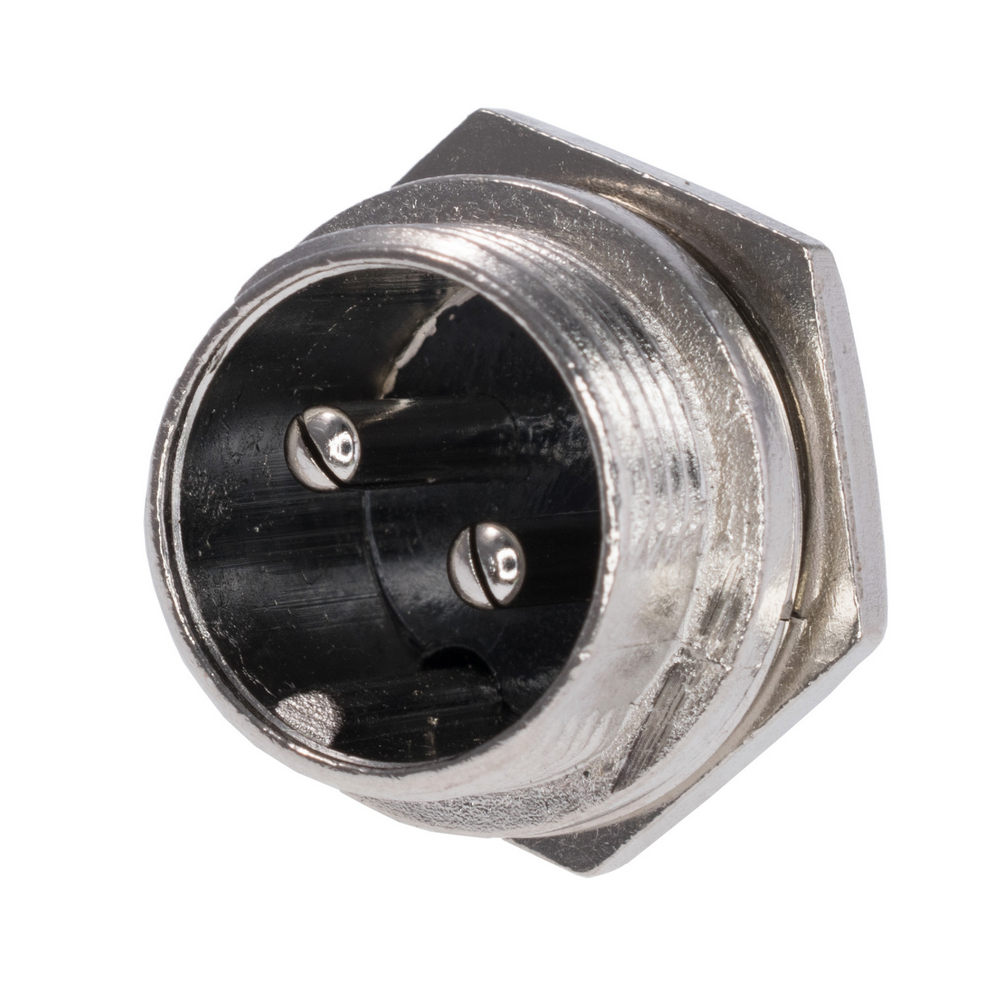

Obormot
Както так.
Примерно 15 ампер при примерно 15 вольтах на хх, для пластиковой кружки уже более менее приемлемо.
Разъём

Obormot
12-15 вольт, нихром, припаян к медному проводу, открытая медь с водой практически не контактирует.
Припой?
Можно взять нихром сильно толще, сделать спираль длиннее, и вынести пайку наверх из воды.
Или бессвинцовый припой, обжим вместо пайки?
Не, по-хорошему конечно надо всё совсем не так делать, даже при мелкосерийном производстве, но для "проверить идею" вполне.
