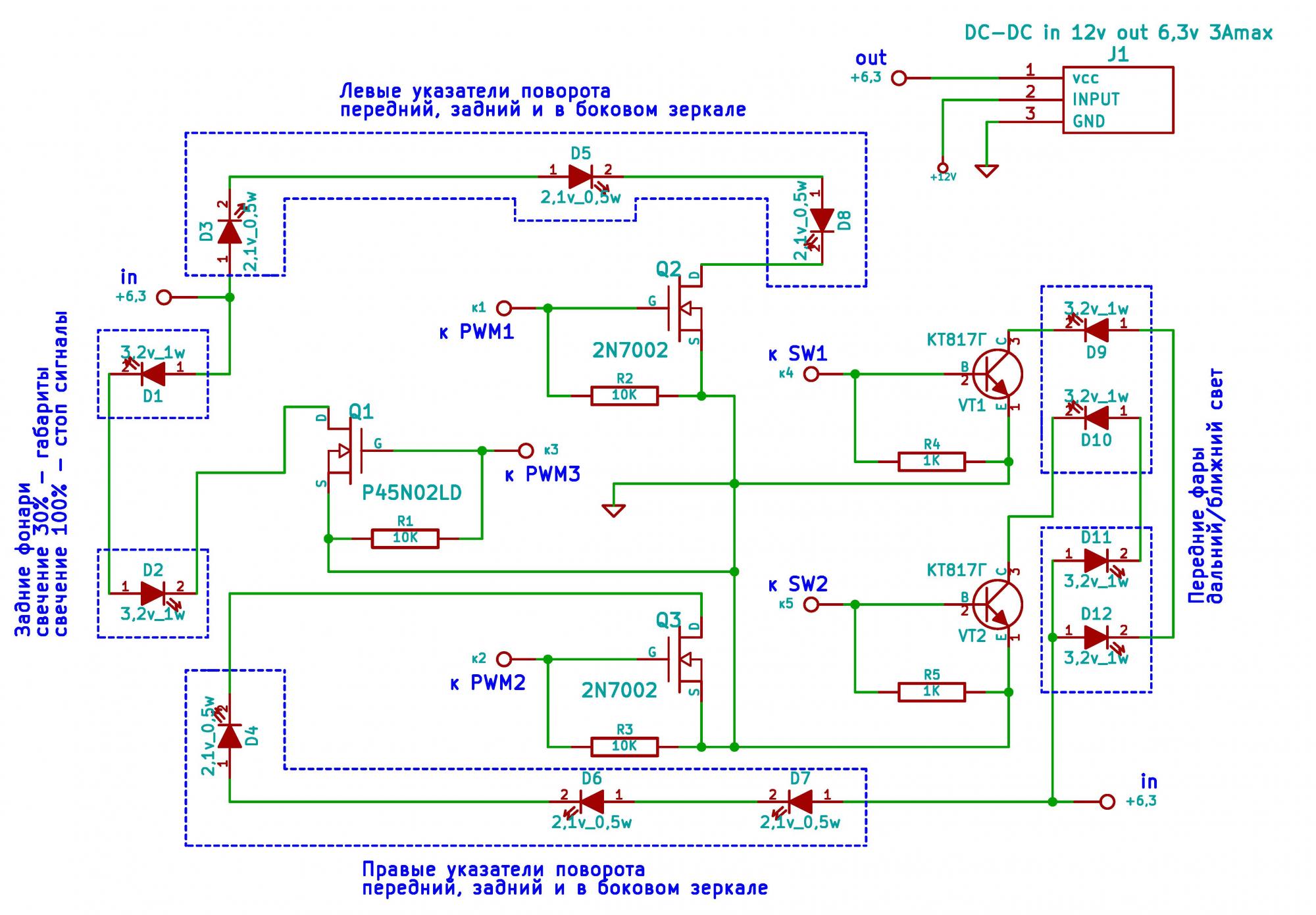

Хочу подобное устройство сделать для детского электромобильчика дочери, чтоб вся световая индикация соответствовала реальному авто.
Штатный АКБ 12в,
Поворотники, стопы и фары - диоды 3в 0,5-1Вт каждый.
Что-то понятно, что-то не совсем:
За основу возьму схему из начала ветки.
1. Я так понимаю, чтоб не мучиться с SMD пайкой, можно ATmega48PA-AU /TQFP32/ заменить на ATmega48(буквенное обозначение важно?)  /DIP28/ ?
2. На схеме в середине ветки в KiCad указан контроллер ATmega88. Так всё же какой применять 48й или 88й?
3. Питание задается схемы задаётся DC-DC преобразователем, могу заменить с меньшим интервалом на основе схемы MC34063A с верхним пределом 40в;
4. Если светодиоды необходимо включать плавно или держать свечение в пол-силы  - подключаем их через MOSFET, рассчитанный на ток 0,33А*2=0,66А (для одного диода), на ножку PWM_любую ?
5. Если просто включить/выключить светодиод, то через обычный p-n-p транзистор по аналогичной схеме п.3, рассчитанный на ток 0,33А*2=0,66А (для одного диода), на ножку SW_любую?
6. В группе входных сигналов IN при подключение кнопки (при нажатии на неё) замыкаем ножку контроллера на землю?
Поправьте, если я что-то путаю.
Первый раз установил KiCad - разобрался легко! В полном восторге - отличная программка!

Kovboi
Есть несколько вопросов:
1. В окончательном варианте Геликона, судя по фотографиям на входах IN вместо резисторов 5.1KOm установлены диоды? Какие и зачем так сделано?
2. Накидал схемку применительно к детскому электормобильчику с 12в АКБ питанием, Геликон применяю в стандартном исполнение, программу откорректирую под себя.
В качестве питания силовой линии светодиодов применяю готовый DC-DC step-down (понижающий) LM2596 3-30В - 1.2-18В / до 3А, настаиваю напряжение на выходе 6,3v.
От старой материнской платы имеются полевики Niko P45N02LD и 2N7002, а также есть транзисторы КТ817Г.
Прошу совета по схемке:
-так будет работать?
если да, то дальше
- прошу помочь выбрать верно резисторы R1-R5?
- есть опасения, что при использование общего готового питания DC-DC, при включение всего освещения, при мигание поворотников будут притухать остальные диоды?
В идеале конечно на каждую цепь нужен свой драйвер с заданным значением тока и возможностью управления яркостью.
Т.к. потребители в моём случае маломощные, не подскажете простые схемы недорогих драйверов, применимых в моём варианте?
i
Поставьте гасящие резисторы в каждую цепь светодиодов, хоть по нескольку ом. В противном случае диоды проработают очень недолго.
10к для притяжки затворов к земле вполне подойдет.
zap
#394
1. Во второй версии Геликона диоды вместо резисторов обеспечивают защиту от напряжения по входам IN до 100В.
Геликон на входе интересует только замыкание входа с землёй, диод стоит катодом наружу и анодом к микроконтроллеру.
2. Светодиоды питаются не напряжением, а током. Соответственно, Ваша схема это гадкий паллиатив. Комментировать не хочется, купите лучше пачку копеечных китайских драйверов для светодиодных лампочек на 12В (которые на замену галогенок), в которых есть возможность управлять яркостью по ШИМ. Далее, на выходах PWM микроконтроллер может выдать всего десяток миллиампер, h21Э транзисторов КТ817 очень маленький (как и большинства мощных транзисторов), порядка 20-30 если мне не изменяет память. 350 миллиампер, нужных для хотя бы 1-ваттного диода, скорее всего не получите. Полевики заместо КТ817 должны работать, подтяжка на землю не очень нужна, можно поставить килоом 100.
Для стопов и поворотников светодиоды рекомендую купить именно жёлтые и красные. Белый светодиод через красный светофильтр теряет две трети яркости, и смотрится всё равно отвратно. Это из спектра лампы накаливания с пиком в тёплой области можно вычленить красную или жёлтую составляющую, в спектре же синюшных китайских светодиодов красного и жёлтого - крайне мало. Лучше взять специализированные одноваттные цветные светодиоды, им светофильтр и не нужен вовсе, можно ставить прозрачный.
С уважением,
Андрей

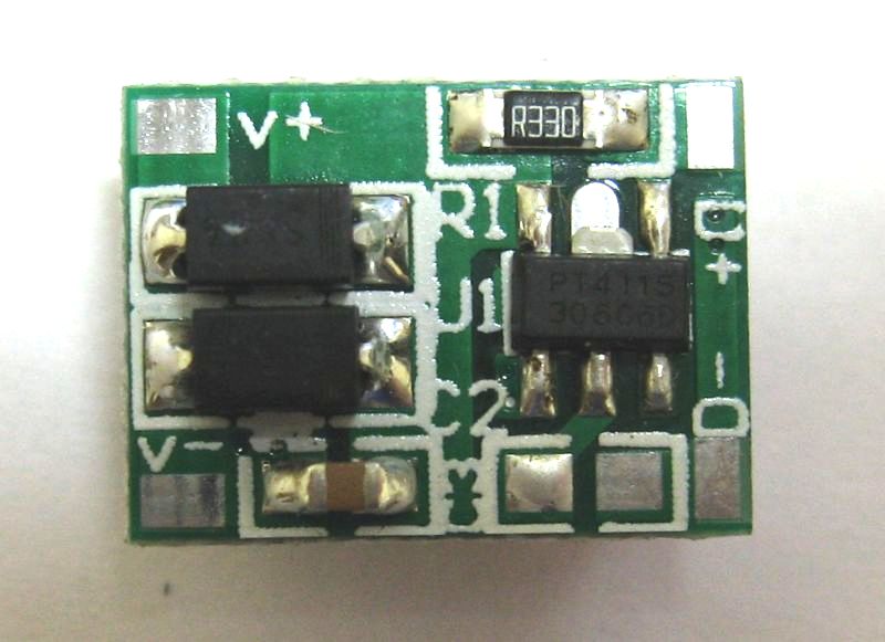

Kovboi
#395
Вчера прикупил на пробу драйвер на основе PT4115, это то что купил:
вот нарисовал схемку - полностью соответствует типовой (за исключением некоторых номиналов)
Так выглядит схемка на сайте
продавца - небольшие отличия есть.
Заявлено:
Входное напряжение: 6-30 вольт.
Выходное напряжение: 3-28 вольт (меньше входного).
Выходной ток: 300 ма.
Судя по datasheet PT4115 у меня схемка в корпусе SOT89-5. Ножка №3 - DIM вход регулировки тока по ШИМ сигналу.
Как раз- эта нога не задействована.
Два крупных элемента слева имеют маркировку SS24 - диод шоттки.
Приветствую любые предложения и мысли по адаптации, а пока сам буду разбираться
