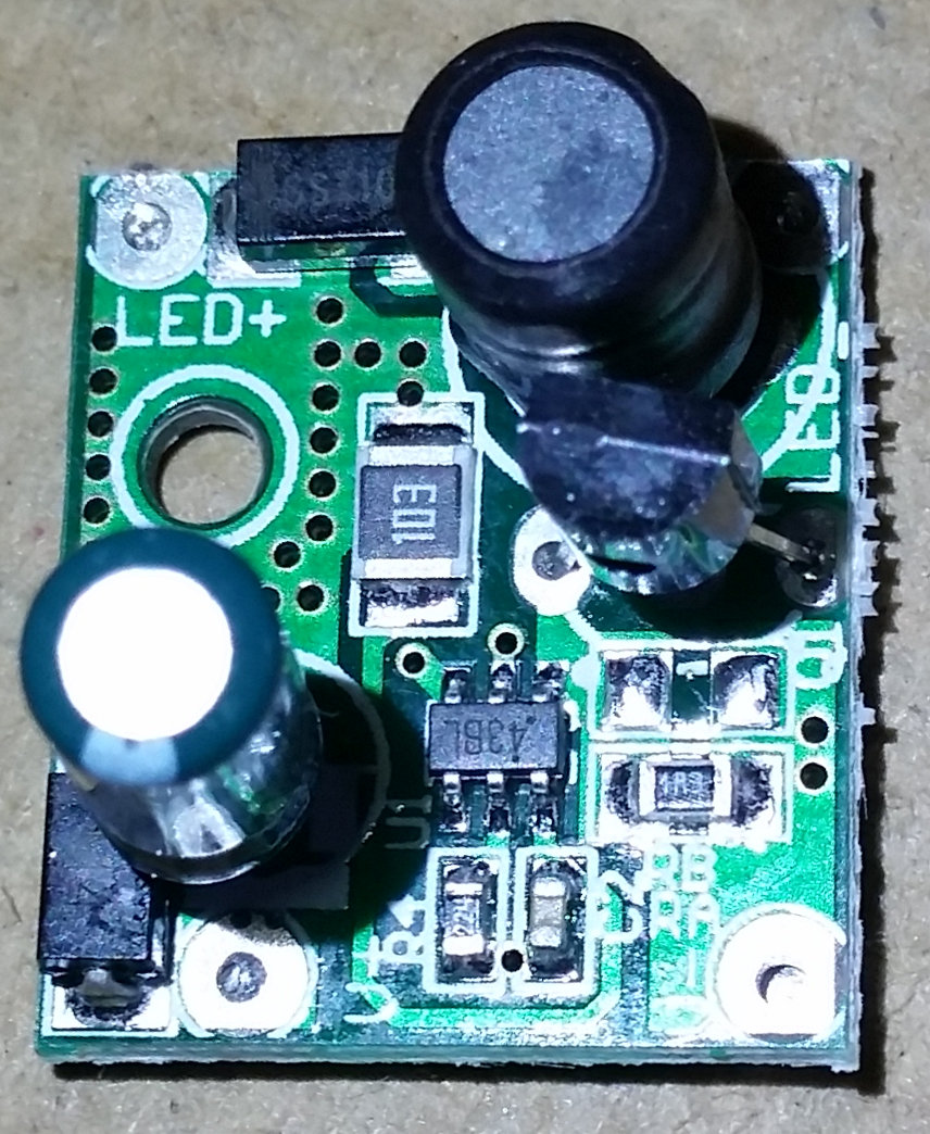

Китайцы перестали делать драйвера на HV9910 и клонах.
Они нашли более убогое, но дешёвое решение - какая-то микруха в корпусе SOT23-6  :~-(.
Вместо 20 купленных драйверов на HV9910 мне приехали вот такие чуды:
На микрухе надпись 43BL. К сожалению, есть подозрение, что ШИМ эту микруху не берёт :-(
Но чтобы окончательно в этом убедиться, надо найти даташит на неё.
Никто не знает, что это за микросхема?
Драйвер по параметрам аналогичен старым - входное 12-85В, ток 350ма или 700ма (зависит от ключа и шунта, на самом деле).

вот чего нагуглилось http://www.jlht168.com/chanpinzhanshi/LEDzhaominghengliushiqudongqi/2014/1127/LN2543.html
LED lights chip LN2543 screen 43BL-C DC or AC input LED driver chip
Model:    LN2543 / 44BL-C
Package:    SOT23-6
Manufacturer:    China
   LN2543 DC-DC step-down chip Chinese user manual

а тут мурзилка на китайском http://www.jlht168.com/uploads/soft/141127/LN2543.pdf
вот еще на английском нашел http://www.natlinear.com/uploadfiles/2014/LN/LN2543_E.pdf

Здорово, а у меня чот не нагуглилось ничего.
Казлы, короче. Мало того, что ног всего 6, так одна ещё и не используется.
Могли бы задействовать под ШИМ-вход, нехорошие люди :(
Надо попробовать её нестандартно раком покрутить... вдруг как-то можно вырубить выхлоп не сильно нагибая микросхему.
Интересно, что в даташите выхлоп обозначен как NC, а на схеме выше - какой-то VREF.
Надо попробовать с ним поиграть.
Буэ :eek: :eek:, оказывается микруха до 14 вольт только... остальное дохнет на резисторе и внутреннем стабилитроне.
