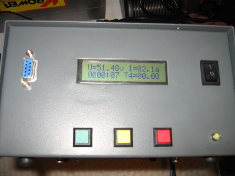

Всем привет !
Получил на днях батарейку от Cammy_CC LiFePo4  48V 10 Ah (наклейки на батарейке и заряднике от Vpower).
Вчера я зарядил батарею и с помощью прибора для тестирования аккумуляторов начал разряжать батарею постоянным током 2,25 А. Через 20 минут BMS отключила разрядку батареи.
Я опять поставил на всю ночь заряжать батарею, утром опять начал разряжать с помощью прибора. На этот раз батарея продержалась 30 минут и BMS выключила батарею при напряжении 51.48 V.
http://www.youtube.com/watch?v=cEN4VFapR_o
http://www.youtube.com/watch?v=lx1euJrI7Mw
Насколько я понимаю, BMS должна отключать батарею при напряжении примерно 33 V. Скорее всего BMS неисправна ?
Что посоветуете ?
PS Я уже написал продавцу про проблемку, подожду его ответа...
С уважением
Алекс

nordiver
Цитата: Reah от 25 Апр. 2010 в 01:11
Всем привет !
Что посоветуете ?
Для начала полностью зарядите батарею и проверьте на разъёме БМС напряжение на каждой ячейке (пришлите получившиеся значения, измерять надо с точностью не менее 0.01), оно должно быть выше 3.5в, если это не так то оставьте батарею на зарядке на сутки, при этом напряжение всех ячеек должно выравняться, или хотя бы начать выравниваться.
