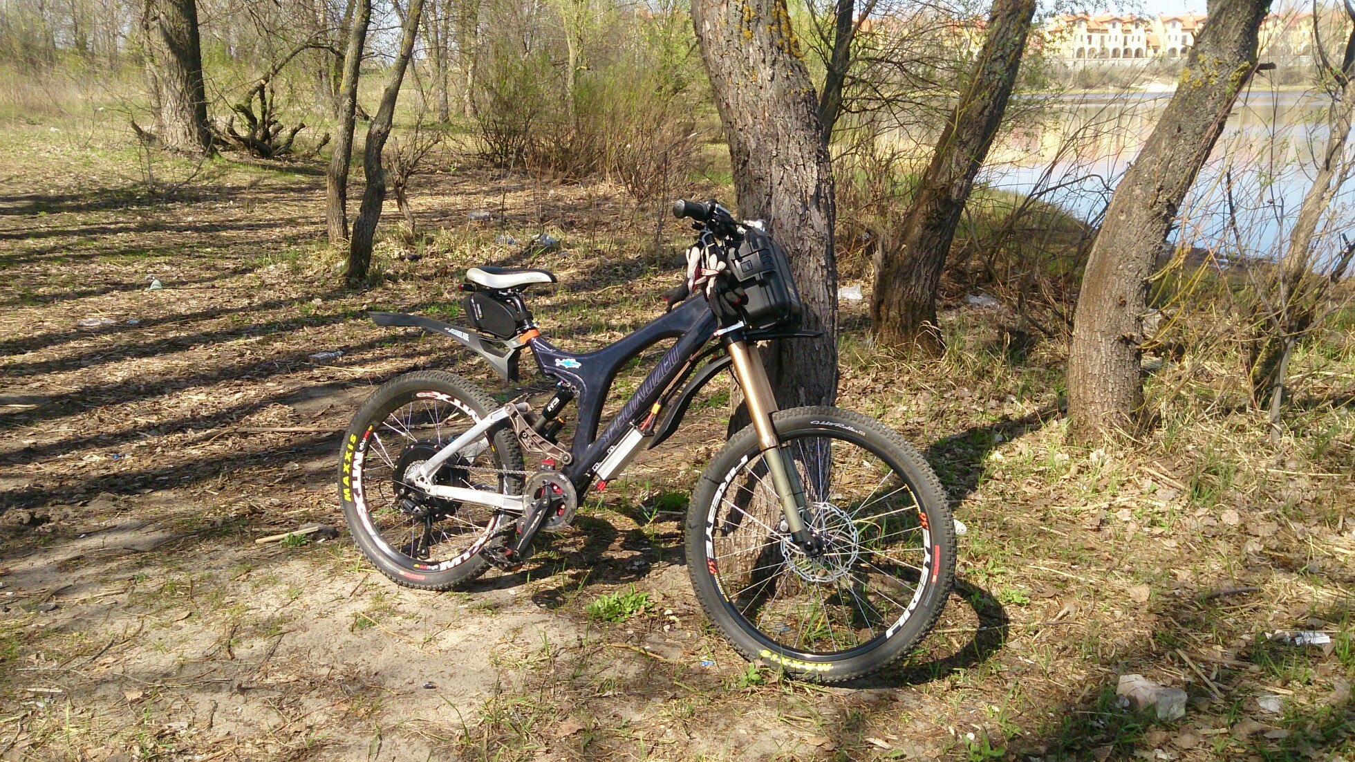

Приветствую всех! Внезапно возникла идея сделать клон рамы Phasor Cyclescles http://endless-sphere.com/forums/viewtopic.php?f=15&t=32950&start=105.
На выходе должно получиться нечто такое
Рама будет выполнена из листов стали 1.5 мм.  :work: :work: :work: :work:
Пока что нашел сварщика, и лазерную резку. :work:
ВОПРОС - может ли кто помочь с чертежом, желательно в autocad????

могу помочь с черчением\моделированием, но мне нужно что-то типа эскиза или хотя бы фотки с линейкой\транспортиром, на глаз по обычной фотке точно не сделаешь

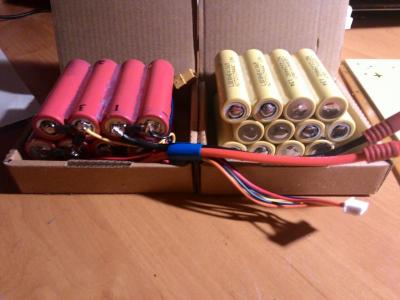

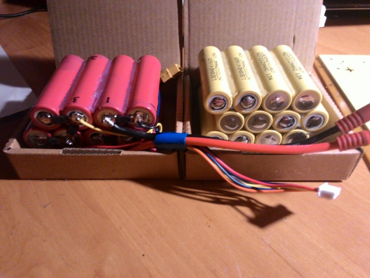

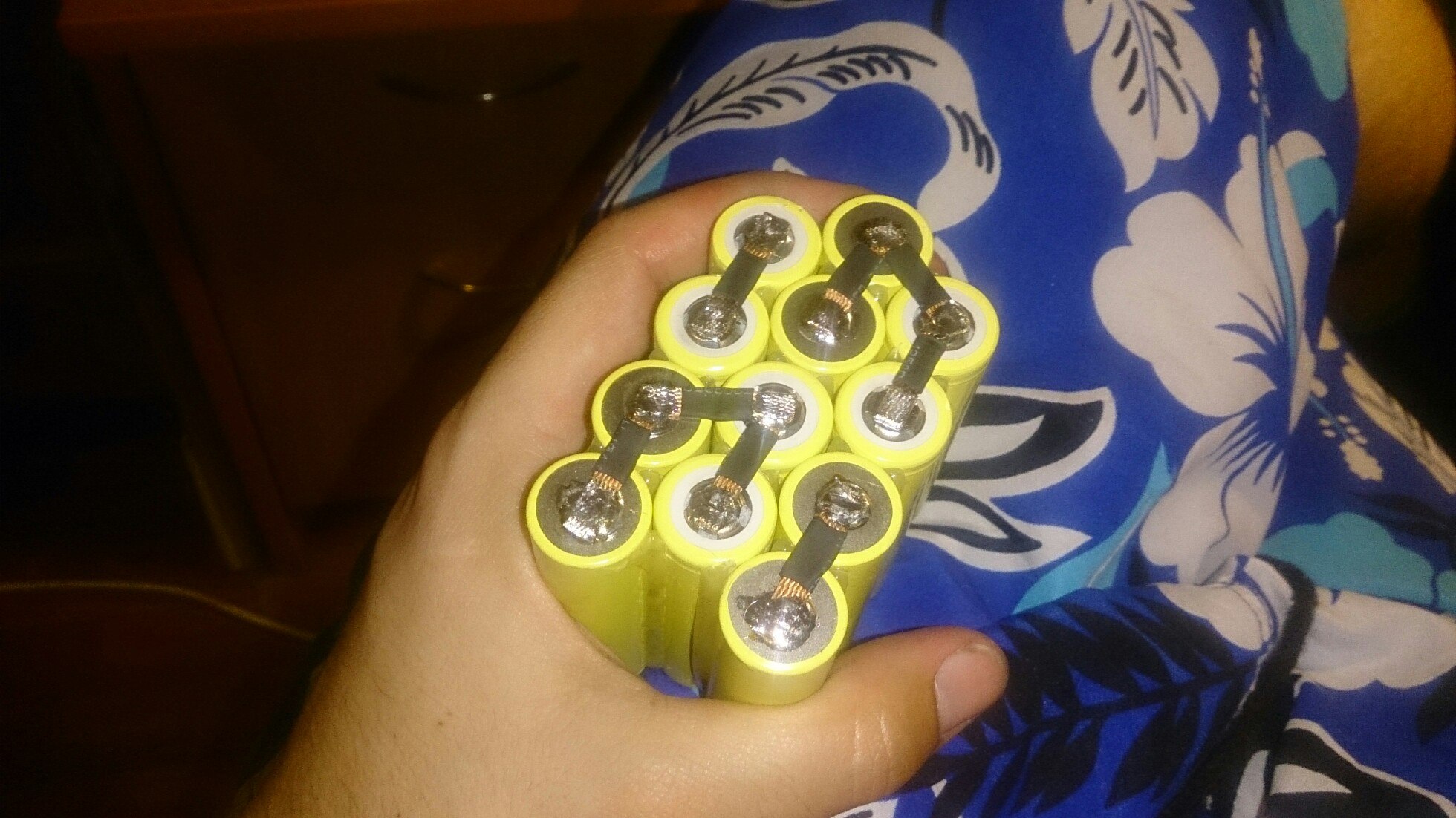

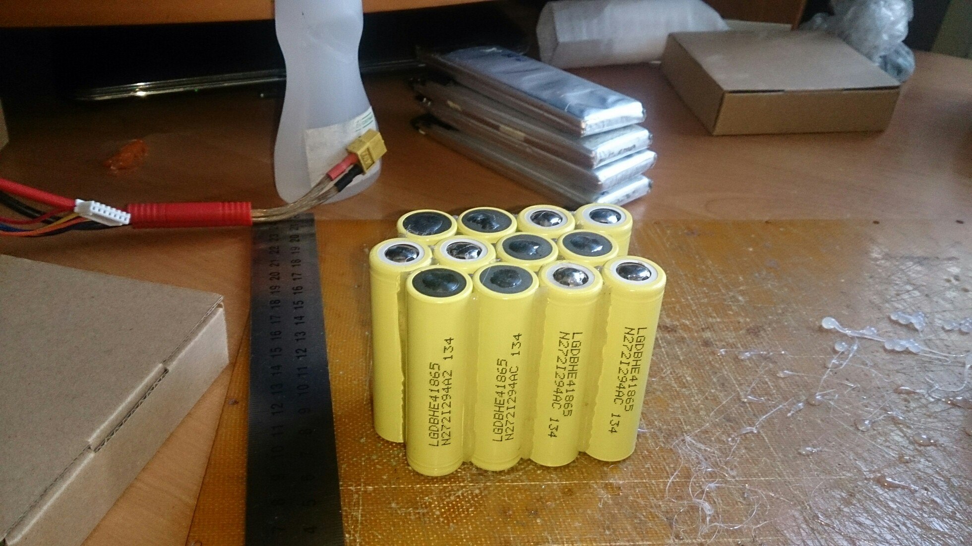

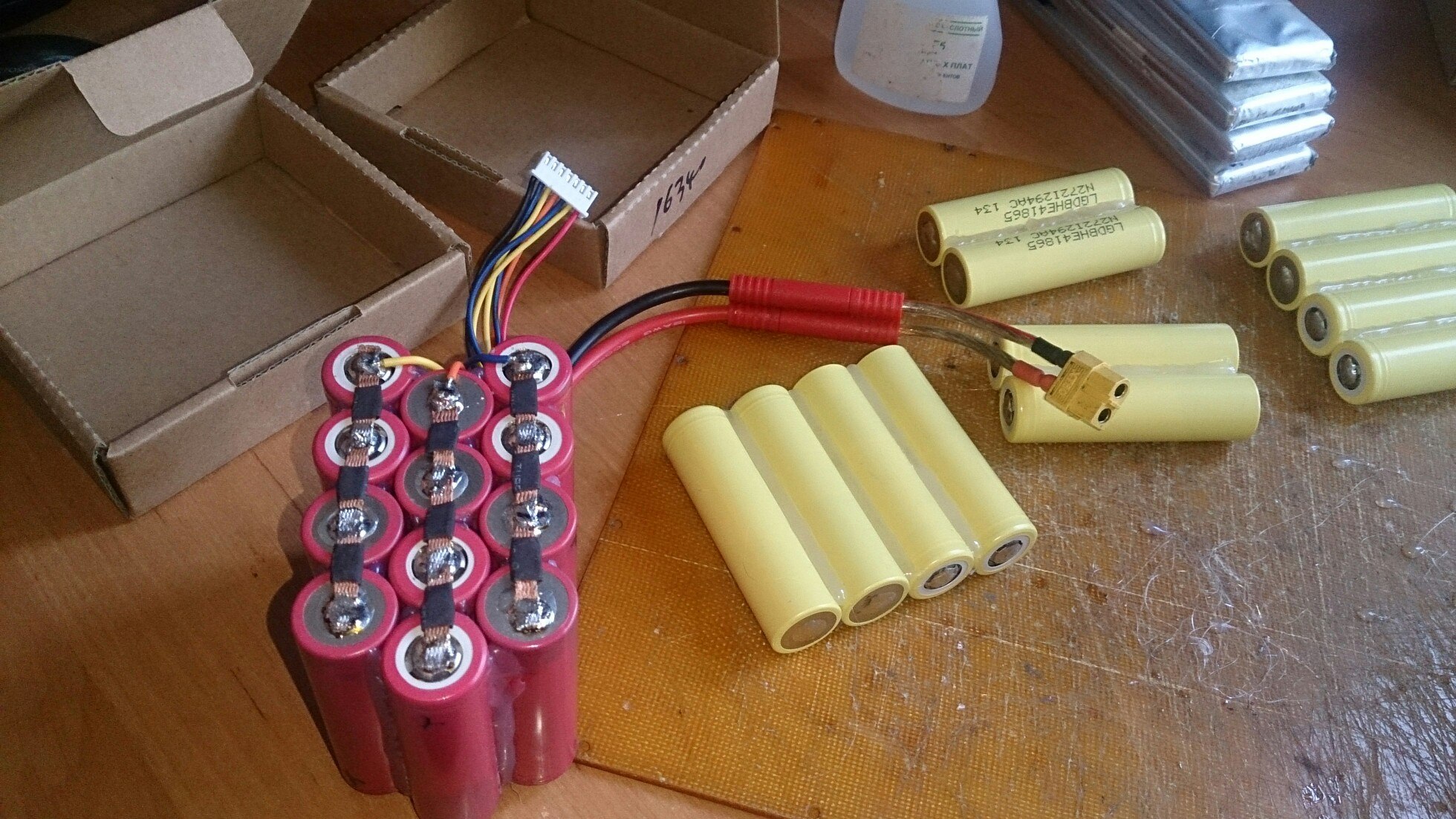

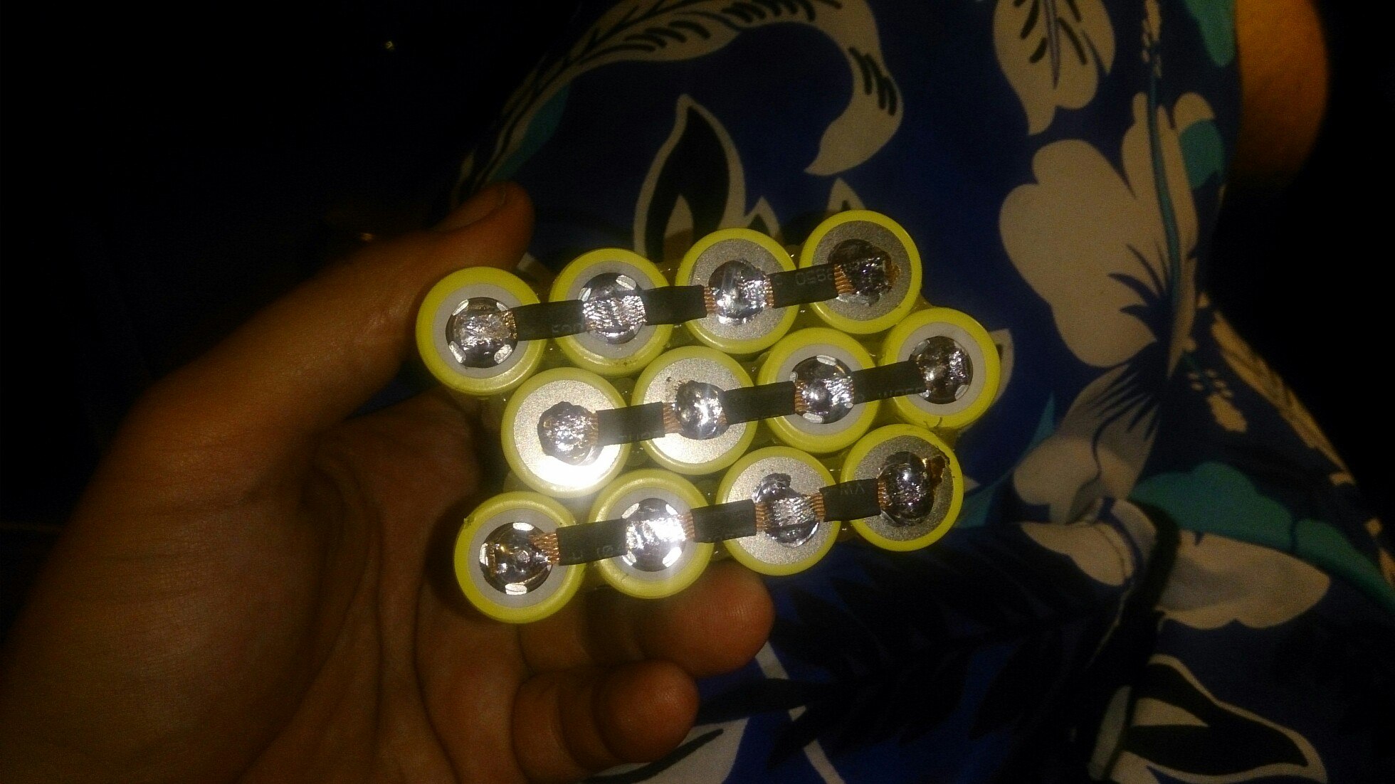

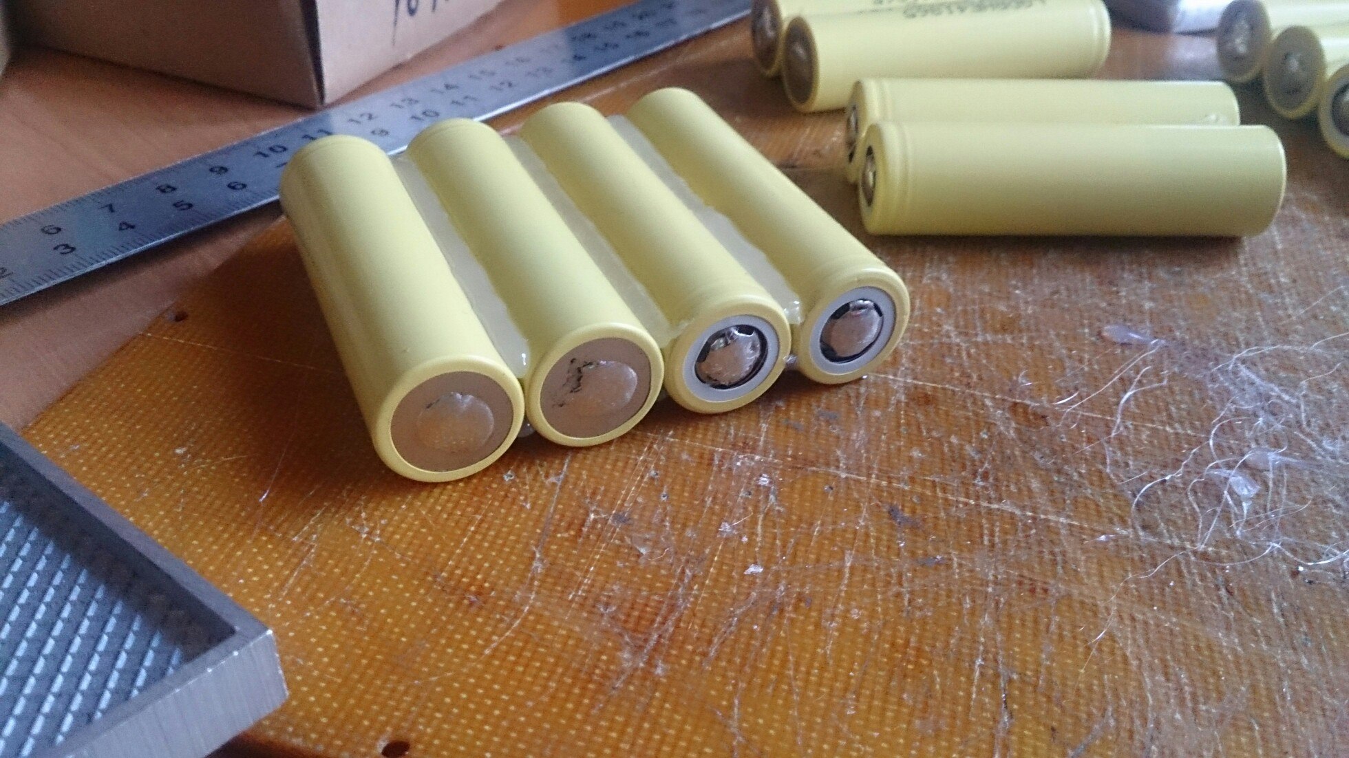

В общем вопрос ТС - эту раму делали под конкретную конфигурацию батареек. Если использовать наркоту, то нужно, соответственно, просчитывать размеры отталкиваясь от их конфигурации. Надо это? Или просто 1в1 скопировать? (ну хотя даже если пропорционально уменьшить, может как-то странно получиться...)
Общая тайна правит нами, и мы не должны её называть...
ViTbike
ну вот там по ширине 3 котлеты влезает?  котлета вроде 42мм
BlackArrow
Если он в оригинале расположил свои 5s аккумы попарно, то либо 43+43мм, либо 52+52мм. Значит под две наркоты (44х45мм каждая) максимум в ширине. Значит нужно расчитывать на 90мм в ширину внутри. и влезет их 24шт.
ViTbike
эт нормально
