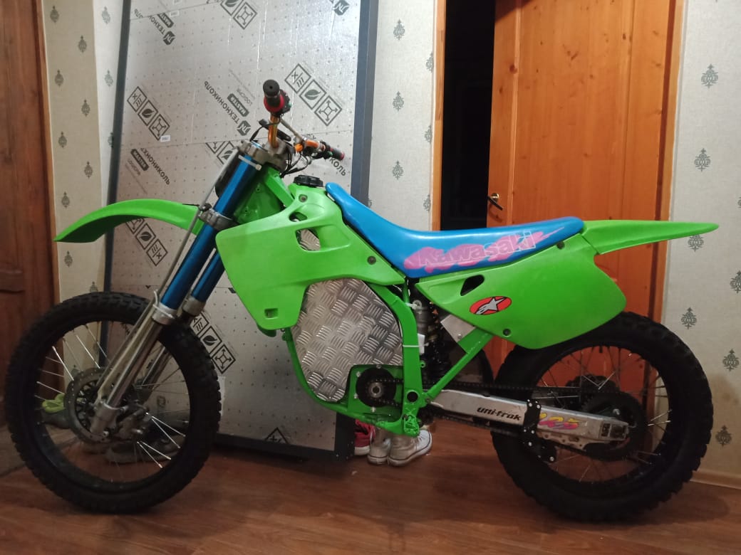

ЭЛЕКТРОСКУТЕР ИЗ СТИРАЛЬНОЙ МАШИНЫ BEKO, собран за 2 недели .
ilia-45
А как насчёт описания,помимо фото,да и фото можно с разных сторон и углов ;-)

ALEXANNDRR , можно подробности про direct drive LG - что может? чем питается ? сколько стоит ? сколько весит? про всё кароче .... :-D
P.S. ....А вообще - класс! По верхнему фото первые ассоциации - ...Во , военный самокат!Ему бы пулемёт.....И вождю с него не стыдно будет на митинге выступать... :laugh:Только не понял - куда при езде ноги девать?

Выглядит конечно круто, но размер батареек как-то совсем не соотносится с размерами мотора.
Такими батарейками обычно фонарик запитывают или миниМК на 250Вт. :pardon:
В любом случае, представленная адаптация мотора от стиралки к лисапеду - настоящий технический подвиг. :bravo:
Было бы интересно узнать, в чем экономическая и техническая выгода такого решения?

Что за движок, щёточный или без?
Какая потребовалась перемотка? А контроллер?
ALEXANNDRR
BRUSHLESS SENSORLESS! MOTOR CONTROLLER
ne smeshno\    мотор как мотор

Да, решение интересное. Но объем батарей и отсутствие усиления крепления оси МК говорит о весьма умеренной мощности, так что насчет 250Вт поверю охотнее.
Насчет первого милитариобразного пока вообще ничего не ясно. Во всяком случае, на МК не похоже.

Ширина магнитов на роторе какая?
Статор намотан, конечно, расслабленно, коэф. заполнения низенький.
До скольки лисапед разгоняется (реально, а также на холостом ходу)?

крутящего момента для 100км/ч то хветит? :-P :kidding:
если кто заметил- этот мотор более скоростной чем моментный, длину магнитов заметили? ;-)
