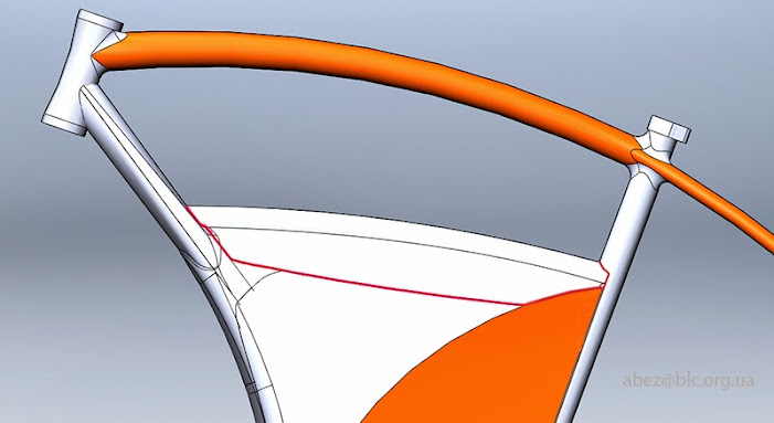

Крышку в кофре где и как планируете делать?
Abez
Крышка будут сверху аккумуляторного отсека, красная линия отсекает крышки от рамы:
Эта линия проходит в месте стыка пенопластовых панелей.
