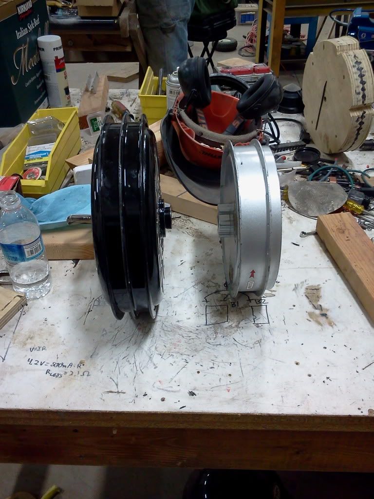

Пародия на кристалайт, статор 36мм всего :)
Хотя диаметр больше, да :)
