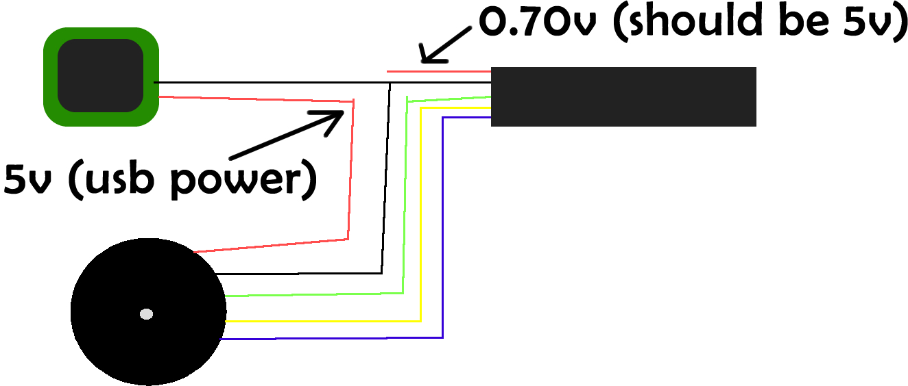

Привет, у меня есть MAX-E контроллер, и она работала хорошо в течение 3 недель, так как я закончил свою EBike, я теперь получая ЗАЛ! Ошибка, когда я включить его, и не может работать автоматическую настройку, поскольку это дает мне ошибку "halls error 2".
У меня есть cromotor V3 и попытался с помощью второго набора датчиков холла, но все еще получаю ту же ошибку. Я проверил проводку continunity от двигателя к контроллеру и все в порядке.
Выход от контроллера читает 0.72v, если я отключаю двигатель от контроллера, питание контроллера залы затем считывает 0.80v

Похоже, цепь питания 5В для моих залах мертв, и именно поэтому он не работал. Я взял подачу 5В от USB порта дисплея и припаять его к залам 5V Входной только, затем взял землю от дисплея и припаять его к двигателю к контроллеру провод заземления, просто чтобы убедиться, что они используют соприкосновения и теперь работает отлично, так что сейчас иль оставить эту Bodge в месте, пока я не могу взять на себя контроллер на части, чтобы посмотреть на схемы электроснабжения залах, может быть интересно обратное проектирование схемы для него, хотя, чтобы попытаться работы это, но по крайней мере я знаю, в чем проблема сейчас. Странно то, что дисплей говорит, что напряжение зала является 4,85 вольт, и это даже тогда, когда его тушении 0,70 на разъеме залов, поэтому он должен быть ее измерения перед вине. В предположении его катушки или своего рода ограничения тока компонента, который умер, но по крайней мере я знаю его не двигатель или фактические залы. Если я не могу проработать вопрос Ира должны отправить его обратно в Adaptto быть исправлены, но им пытаются изо всех сил не слишком, поскольку они действительно трудно связаться.
It looks like the 5v supply circuit for my halls is dead and that's why it wasn't working. I took a 5v feed from the usb port of the display unit and soldered it to the halls 5v input only, then took a ground from the display unit and soldered it to the motor to controller ground wire, just to make sure they are using a common ground and it now works fine, so for now il leave this bodge in place until I can take the controller apart to look at the power supply circuit for the halls, could be interesting to reverse engineer the schematics for it though to try and work it out, but at least I know what the problem is now. The strange thing is that the display unit says that the halls voltage is 4.85 volts, and that is even when its putting out 0.70 at the halls connector, so it must be measuring it upstream of the fault. At a guess its a coil or some kind of current limiting component that's died, but at least I know its not the motor or actual halls. If I cant work out the problem il have to send it back to Adaptto to be fixed, but im trying my hardest not too as they are really difficult to contact.
crea2k3
#1137
Это мой временный ремонт, который работает :

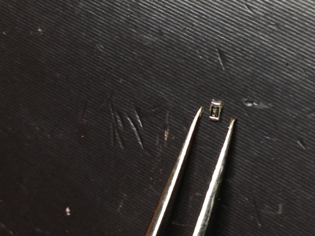

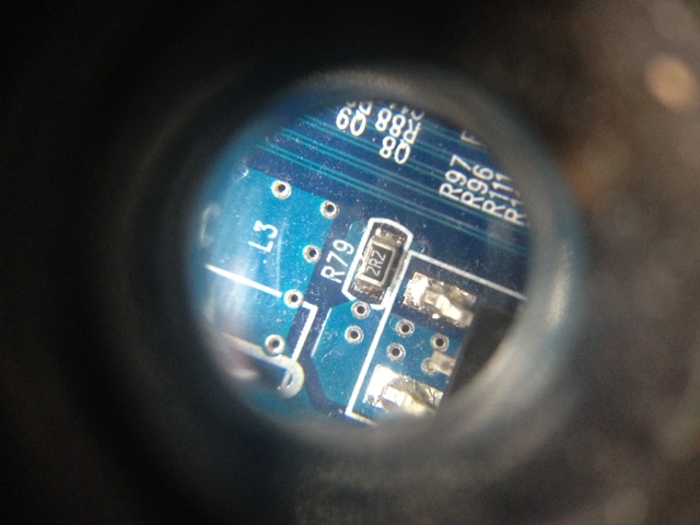

[user]crea2k3[/user], check resistor R31
очень извиняюсь за ошибку, конечно же R113

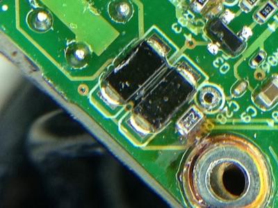

Да простят меня адаптто, диод d7 как и транзистор q10 нужны для обогрева так что побитый диод смело снимайте, если захотите заменить, то любой быстрый на 1А, транзистор, если мёртв, можно тоже снять, полевик на 3А(хотя в схеме нарисован как биболярник), без разрешения Жеки схему не дам, да и старая она у меня, судя по несовпадению С4.

отпаял q10 заменил с15 изменений нет .собираю буду так ездить а то зима идёт. может у кого есть дисплей?

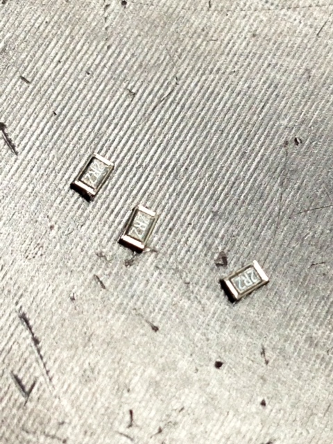

Я снял старую резистор и заменил его 2R2 и контроллер теперь работает отлично, слова благодарности за вашу помощь!
I removed the old resistor and replaced it with a 2R2 and the controller now works perfectly, thankyou for your help !
