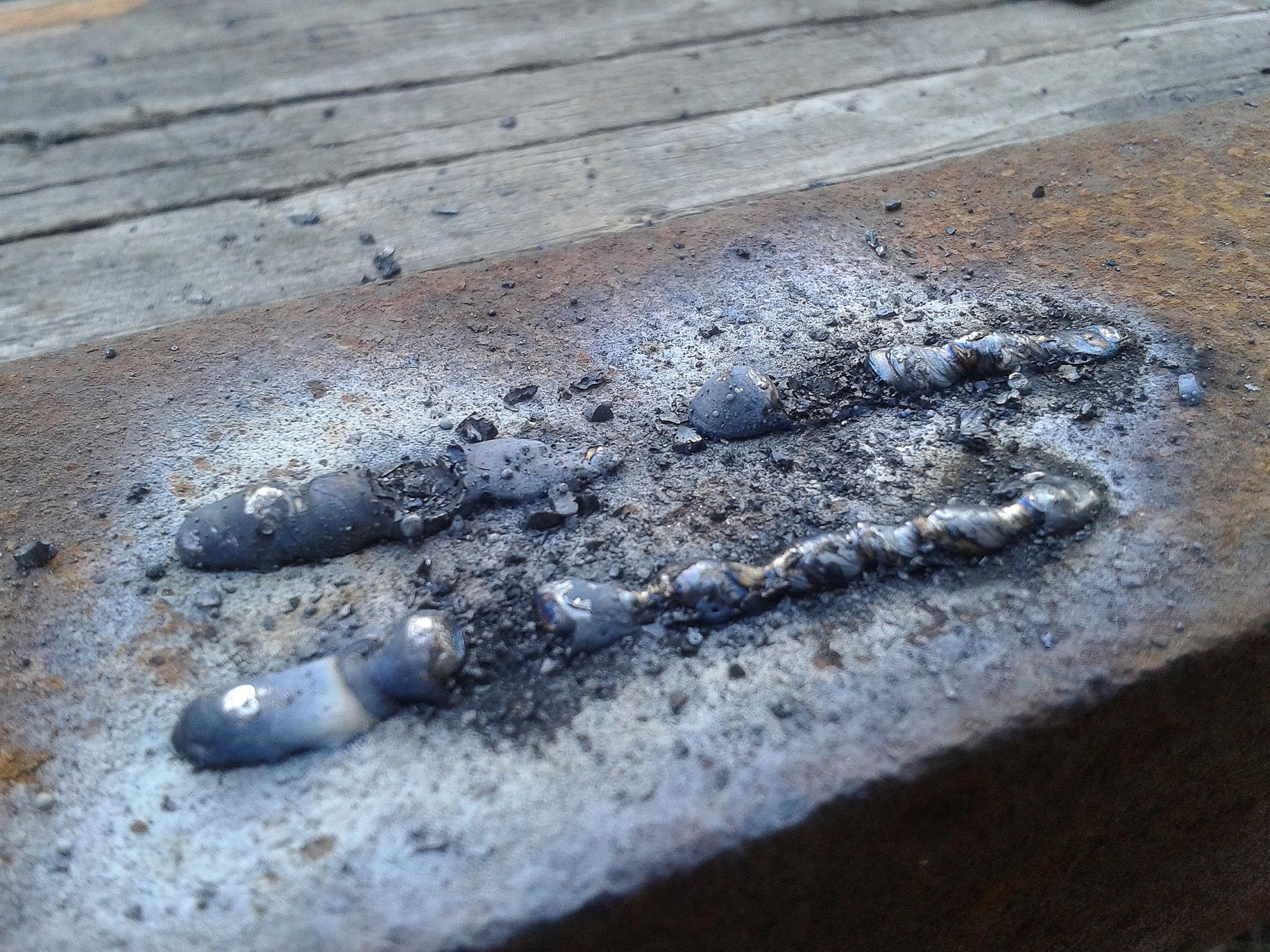

[user]_claw[/user], варю электродамии АНО-21 2мм, 2,5мм на постоянке, полет нормальный.

Вобщем проверил, испытал пробовал электродом 2 и 2,5мм от аккумулятора 48В 20Ач.
Ваттметр показал пиковый ток 80+А (4+кВт)
Резистор раскалялся до красна  :-(
Сжег 2,5 электрода и потратил 1Ач
Добавлено 12 Апр. 2015 в 19:19
Если через весь резистор (около 1,6Ом)
То получается это, а если на половинке, то хорошо

[user]luckydevil[/user], тоже плюсую. Ф кабеля подбирай по току. длину в расчете на баластник. через весь баластник получается потери тока большие. советую измерить его сопротивление и подобрать длину кабеля из этого расчета.
а какую полярность делал? прямую или обратную?
_claw
а вижу обраткой варил.

[user]_claw[/user], + на электроде был.
Шлакуются-да, но когда корку собъешь, то внутри неплохой шов.
Andrey0479
На прямой полярности надо попробовать ("+" на деталь, "-"на электрод) - может получше дугу будет держать, и разбрызгивать меньше :exactly:.
_claw
тут есть еще один момент. обратка позволяет варить более тонкие металы, потому что эмиссия метала идет от детали и деталь меньше греется. но обычно мма варят на прямой.
Кутас
Рекомендую читать надписи на пачках с электродами, ибо полярность зависит от типа покрытия электрода.
_claw
[user]Кутас[/user], все верно. желательно соблюдать. но как с мэровскими или аношками быть?  :-D
Andrey0479
Мне, в последнее время, больше нравятся ОК-46 - поджиг легкий, шов гладкий, после остывания шлак сам отлетает (кстати, шлакуют намного меньше мэровских), в общем - варить одно удовольствие :wow:.
Кутас
Им полярность пофигу, ибо это рутиловая хрень. Если приходится ими варить, то обратная полярность (но это моё личное мнение), а так хозяин барин. Наши уони за те-же деньги горят на порядок лутше. (ЛБГП, МТГ-10 из наших, ЛБ, ОК из ненаших, очень достойный выбор.)
