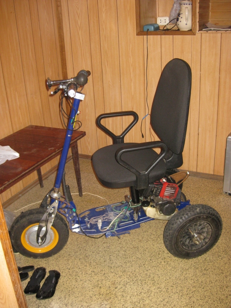

gde700
[user]Danial[/user], описывал здесь. Донор с другим названием, но характеристики те-же.
Li-Ion microvast 55,5V 22Ah
Begode Tesla V2 литровая.

gde700
[user]Danial[/user], а зачем увеличивать, перематывать? При заказе просто свяжитесь с поставщиком и скажите ему свои пожелания.
Максимальную скорость не замерял. Спидометр на нём показывает среднепотолочные цифры, ибо ставился скорее как индикатор батареи и для детей, что-бы настоящая панель (настроить можно, но времени хронически не хватает). Должна быть скорость в районе 30 км/ч. Замерял по своему спидометру. Максималку выжимать ребятам запрещаю. Рано им ещё. Стоимость доставки была в районе 200 юаней... Могу потом посмотреть точнее.
Контроллер - это контроллер. Коробочка с ребристыми боками. В ручке газа только датчик холла, подключается к контроллеру.
Самая большая проблема - впихнуть достаточно ёмкую и лёгкую батарейку. Места в самокате мало....
