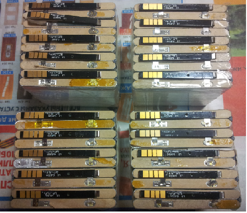

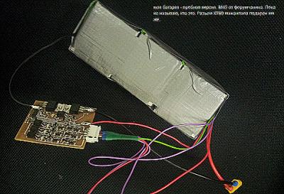

вот тоже хочу. Есть у меня подопытный кролик Ippon Back Power pro 700. С холодным стартом. то есть может запускаться только от батареи. Вывести из него провода наружу и подключить вместо свинца сборку из 3 или 4 пачек аккумов по 5200mah (40 шт).  Вот только никак не могу определиться - надо ли оставлять на каждой банке родную защиту или поснимать все платы, банки запараллелить и подключить через китайскую платку защиты, купленную на ибее. типа такой https://www.fasttech.com/product/1225202-t-5016a15-4a-protective-circuit-board-for-3-cell-r Вот только у меня есть сомнения. Трех последовательных ячеек маловато будет. Ведь средняя точка у батареи 3.7в. А значит общее будет 11.1В. А четыре последовательно уже 14.8В. Ни то ни другое не катит по сравнению со свинцовой. Как поведет себя процессор?  Пошлет меня или.... Как поведет себя преобразователь? Пойдет в разнос или схавает? Может кто уже пробовал...?
Накатался на электромобилях SMITH-Edison, Mitsubishi I-Miev, Chevrolet Volt, Nissan-Leaf, Mitsubishi Outlander PHEV, TESLA-s85 и  VOLVO V60 PHEV И даже на первом электрогрузовике Smith-Newton и элеквелике Lion-а. Спасип!
Installer PRO

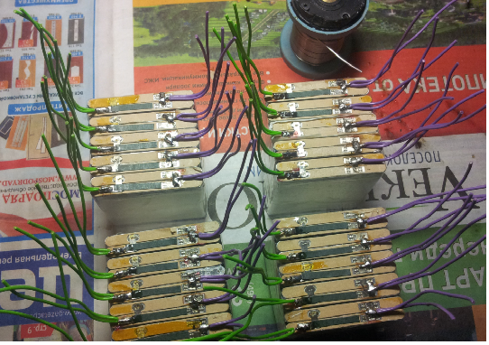

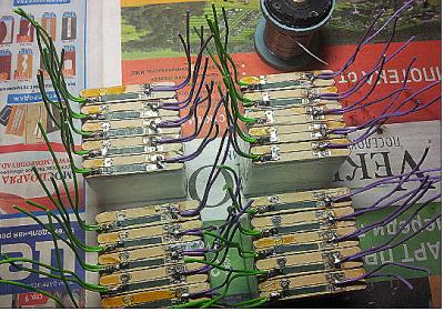

решил рискнуть. собрал в пачки по 5 штук спарки по 5200mah
удалил с них платы защиты
припаял провода для дальнейшего сращивания.
заказал на ибее плату защиты T-5016A15 с током защиты 8А. по получении посылки буду собирать все в блок...

С Ибеем решил не заморачиваться. заказал BMS  со своими параметрами знакомому форумчанину. Скоро будем пробовать...

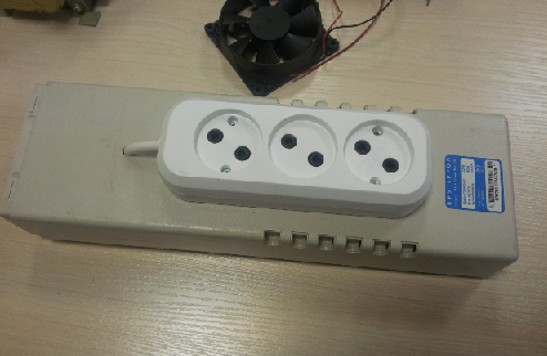

Нашел время для встречи с изготовителем заказанной мною BMS, получил желаемое и маленький подарок в придачу. В свободное от работы время собрал все воедино.
Чутка доработал плату упса. Удалил управляющий резистор R15A.
Он отвечает за фичу Hippon под названием «Green mode.»
Добавил на крышу упса тройник для питания всех нагрузок.
Или ТВ + DVD, или ТВ+ антенный усилитель + приемник цифрового ТВ.
Пьезик с платы удаляться не будет. На передней панели будут 2 кнопки с фиксацией. Одна будет его отключать, вторая будет отключать вольтметрик с ебея. Его функция – следить за зарядом-разрядом, а так же что отключится раньше – батарея, или процессор вырубит преобразователь при просадке напряжения.
Батарея будет внешней. На ее место встанет кулерок от БП компа. Его задача обдувать радиатор на плате и трансформатор. На передней панели вместо тонких жабер вырезано место под пластиковую решеточку. Воздух будет выходить сзади через квадратные отверстия для выходных разъемов. Они мною уже удалены. Все фотки пока не выкладываю. Будет отдельный отчетик в pdf формате.

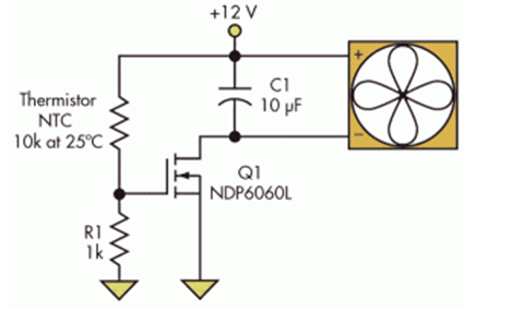

Есть один нюанс. Хочу, чтобы кулерок работал не постоянно, а с возрастанием оборотов при повышении температуры. Вопрос форумчанам! Кто что то подобное уже собирал?
Схемка и термистор NTC 10k есть.
А как калибровать, чтобы при +40 на радиаторе кулер начал вращение, пока не знаю.  Какая температура должна быть точкой начала работы кулера?

приподниму тему, чтобы не исчезла в истории...работа над батареей и УПСом продолжается. Уже создана правильная плата терморегулятора вентилятора, имитатор нагрузки, и все уже однажды включено. Ток потребления при нагрузке около 400ма (2 лампы накаливания по 40вт 220в) от УПСа составил почти 9А с батареи. Сейчас идет доработка и самой батареи (увеличение емкости в 2 раза) и BMS - запараллеливание транзисторов в сборки по 3 шт на радиаторе. Кому интересно как все происходит, вложил файлик. Продолжение следует...
