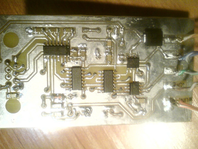

 :bw: сколько читал  про ЛУТ  и потом пробывал не раз  .... не как не могу понять как у вас получается.... в итоге  освоил  фоторезист вот мои платы дорожки под микруху Ft232  получаются хорошие SMD монтаж плат делать можно .

[user]Elec[/user], достаточно иметь нормально печатающий принтер и подобрать правильную бумагу или другой материал для переноса картинки.
Elec
принтер - краска. бумагу пробывал от факса и от разных журналов - тишина   /:-).
zap
В принтере должна быть не краска, а тонер :ку:.
Вы не струйником случайно печатаете?

ДА - СТРУЙНЫМ  . На других форумах не уточнялось что только лазерным .........
TrUsTeR
[user]Elec[/user], как же, даже название - лазерно-утюжная технология. ;-)
1. crystalyte 3540 fwd + 4080 rwd, 22s lipo, 2wd mini-e - проект завершен
2. qs205, 16s20p samsung 26fm 22s2p 10ah hk multistar, max-e, alight2.0
zap
Вот это залёт /:-)
Суть технологии в том, что при повторном нагреве (утюгом или ламинатором) тонер опять расплавляется и прилипает к медному слою.
Краска от повторного нагрева, увы, не плавится :)
