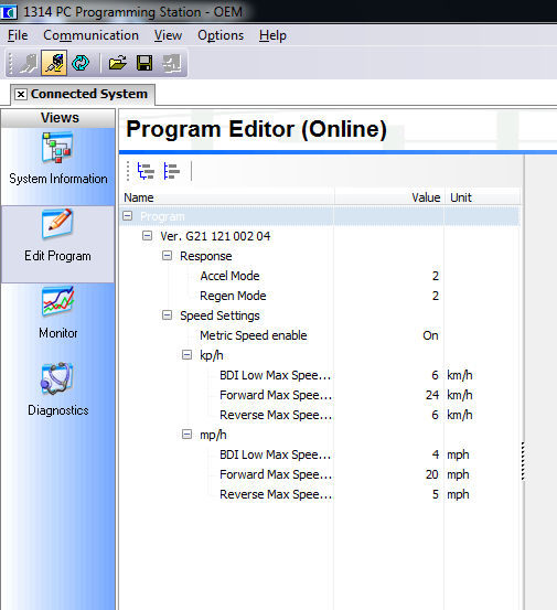

Здравствуйте
приобрел через http://www.ebay.com/itm/1234-5271-CURTIS-275A-AC-Motor-Controller-1234-5271-PMC-36V-48V-/262886998569?hash=item3d35494229:g:SFAAAOSw4CFYwLR~ Motor Controller CURTIS 1234-5271
также приобрел http://www.ebay.com/itm/USB-programming-interface-for-Curtis-motorcontroller-like-1309-USB-serial-cable-/201904935989?hash=item2f0278d435:g:CwcAAOSwE0JY~xn1 программном интерфейсе USB для Кертиса motorcontrolle г , как 1309 USB-последовательный кабель.
программа 1314-4402 pc programming station oem 4.6

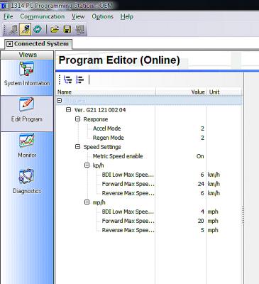

на мониторе показывает следующий информации :
System information
Garia
Model   Garia
Protocol Version   2
Parameter Block Version   0
Model Number   12345271
Serial Number   21899
Mfg Date Code   9310
Hardware Version   2,044
OS Version   12
Build Number   0
SM Version   2,6
Param Blk Version   1,17
VCL App Version   1,08
Parameter editor
Program
Ver. G21 121 002 04
Response
Accel Mode--------2
Regen Mode------2
Speed Settings
Metric Speed enable----   ---Off
kp/h
Forward Max Speed kph---   ---24
Reverse Max Speed kph---   ---6
mp/h
Forward Max Speed mph---   ---20
Reverse Max Speed mph---   ----5
что надо делать чтобы увидеть полное программу ?

это понятно но какой тип педали газа или тормоз использовать?
по умолчанию какие используются не знаю. как узнать?
