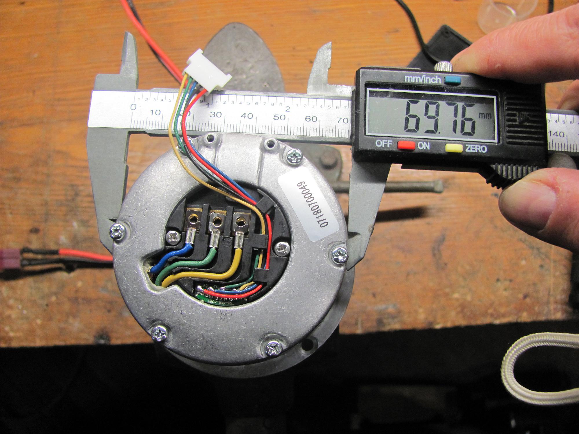

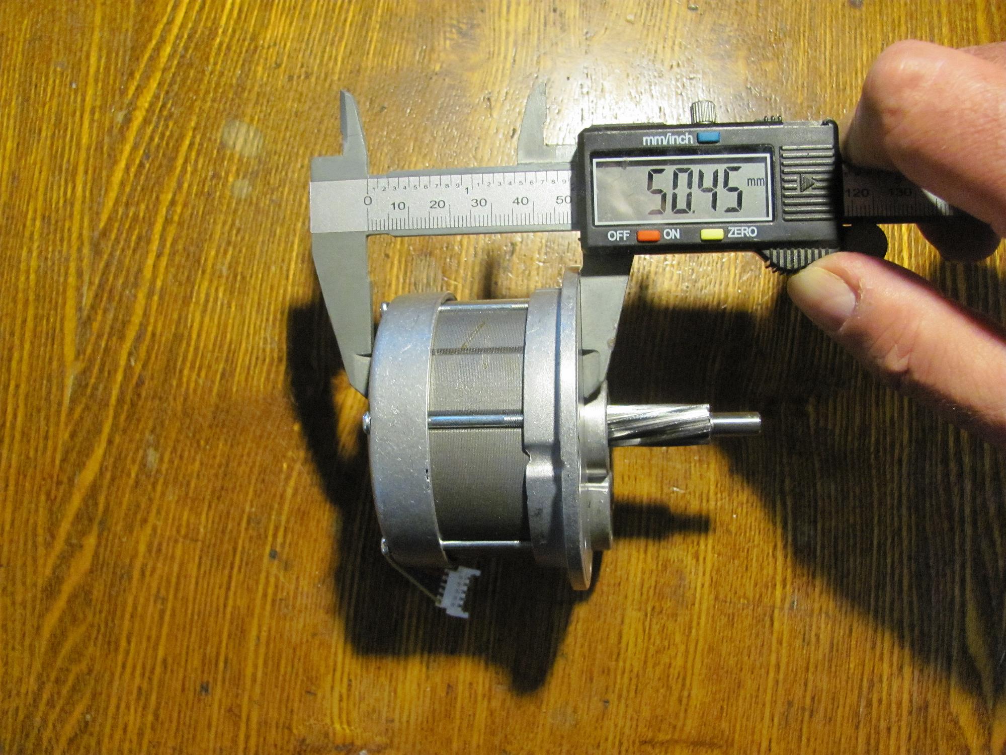

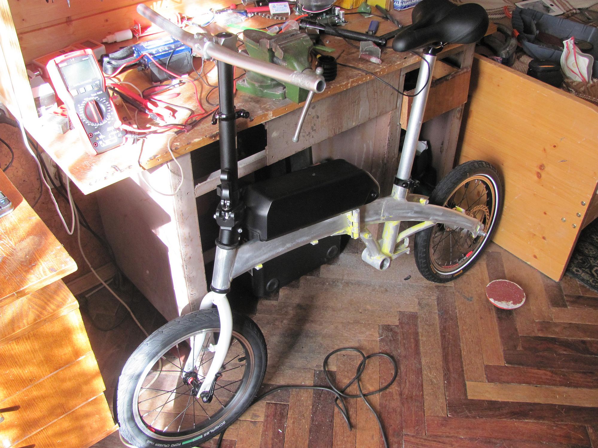

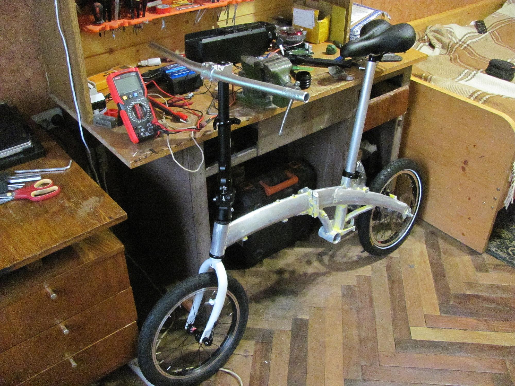

Решил начать сборку совсем маленького велика, на 16" колёсах, для поездок на работу и по городу. Изначально для этих целей собрал самокат https://electrotransport.ru/index.php?msg=1883169, но быстро понял, надо слепить гибрид, а ля велик без педалей. Самокат длинный, в транспорт с ним плохо, диаметр колёс тоже мал. На авито нашёл подходящую раму. Пока полностью разобрался только с колёсами. В заднее заспицевал планетарку. Спицы пришлось накатывать, нужного размера не нашлось. Спереди поставил втулку novatec на промподшипниках. Собрал на скорую руку, дабы взвесить, 7,8 кг. В общем полностью уложусь в 15 кг. Педалей не будет, складные подножки. Сейчас вожусь с движком. Мотор колесо откинул, хоть это и самый простой вариант. На большом велике кареточник с планетаркой, отлично себя зарекомендовал, благодаря планетарке движок всегда работает в щадящем режиме. Здесь будет подобное. Купил движок от кареточника tongsheng tsdz2, буду устанавливать к нему редуктор. Он весит 800 грамм, 4000 об\мин. Буду выкладывать, что будет получаться.

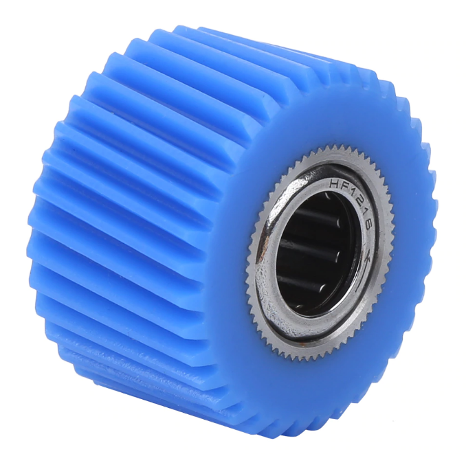

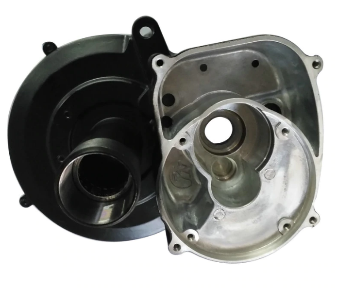

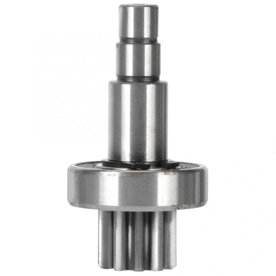

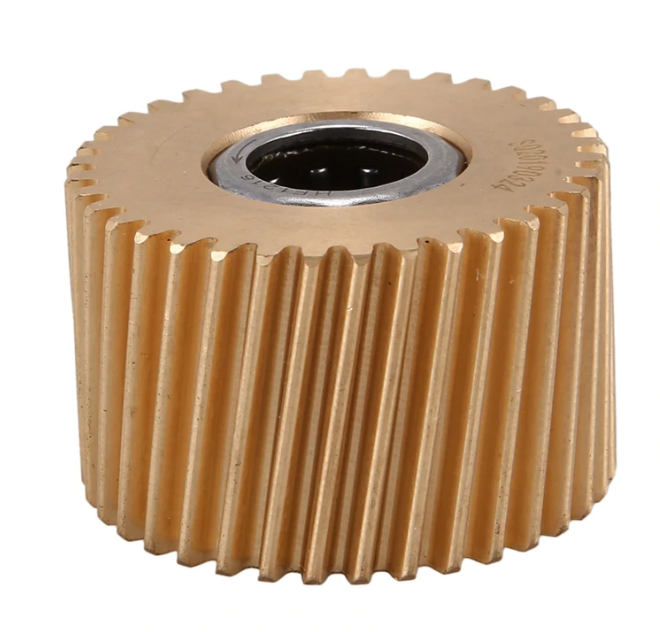

[user]ferio[/user], редуктор родной. У китайцев были большие скидки. Заказал половинку корпуса, лишнее отрежу. Пластиковую и бронзовую шестерню, пока не знаю что лучше и ось. Вместо шестерёнки на оси, будет одеваться цепная звёздочка. У шестерней внутри муфта, в одну сторону прокручивается, в другую стопорится. Направление вращения придётся изменить. Благодаря скидке за всё, включая сам движок, вышло 10300 р. Не дёшево, но хотелось поэкспериментировать.

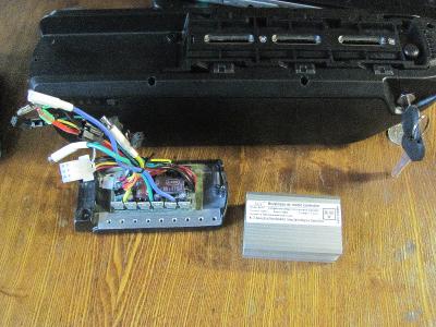

Купил батарейный бокс с отсеком для контроллера. Удалось разместить в нём маленький контроллер 36-60 вольт 15 ампер. Придётся перепаять транзисторы, у этих ножки слишком короткие.

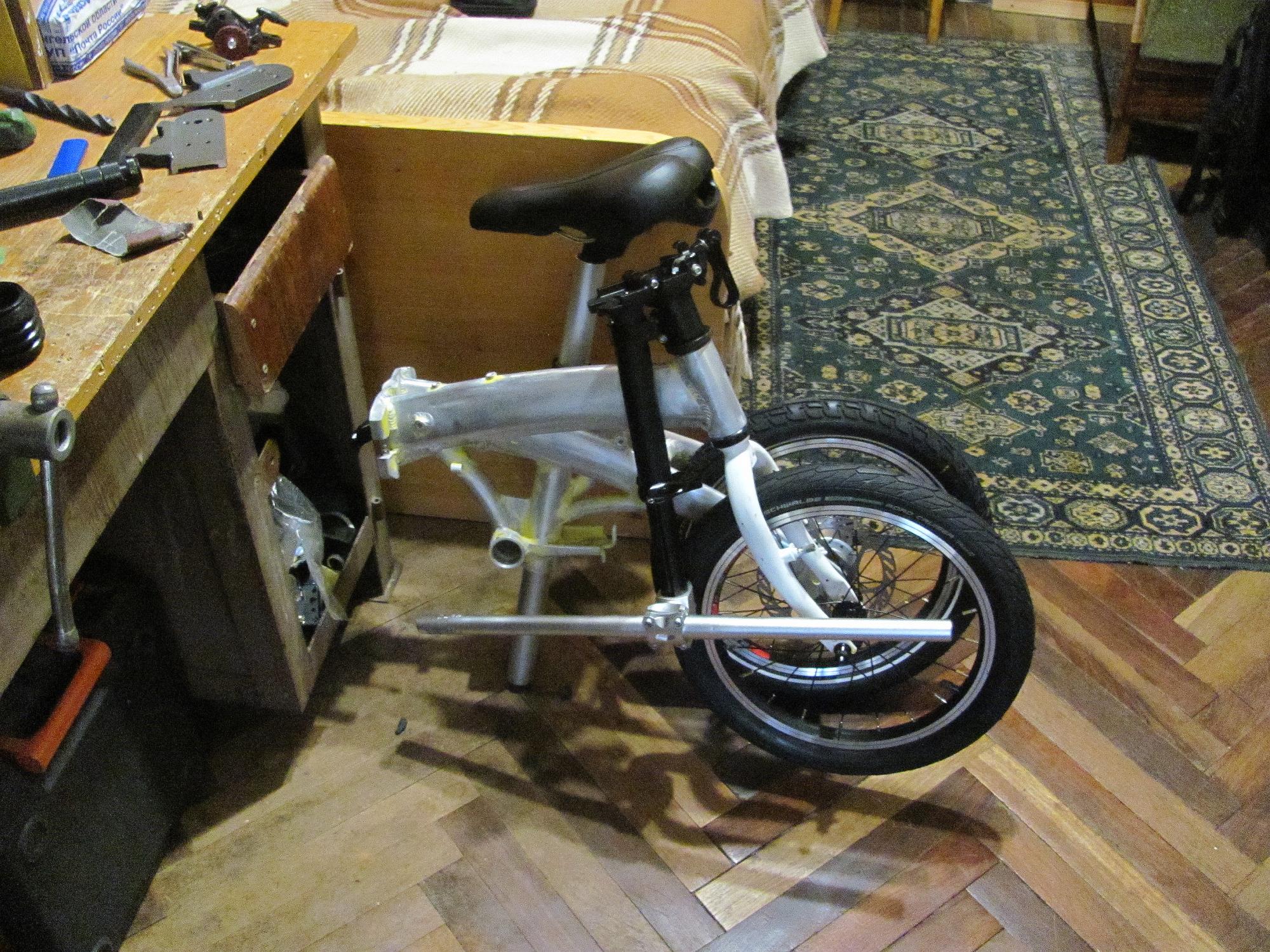

Подогнал узел складывания, дабы не мешал батарейный отсек. Будет 48 вольт 14 а\ч на элементах 21700.
