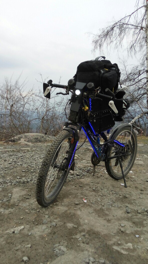

Решился создать собственную тему. Именно сегодня утвердил название, велик будет называться Химера. Я так давно думаю о постройке своего электровелосипеда, что это начинало попахивать чем-то несбыточным. Недавно  решил, что пора начинать делать или отказаться от этой затеи совсем. Зарегистрировался здесь на форуме, задолбал своими глупыми вопросами комрада Frezer74. Сейчас вроде нахватался и могу в общих чертах представить что это будет. Строить буду поэтапно, финансы не позволяют сразу все задуманное сделать. По мере воплощения очередного этапа буду постить сюда отчет. Постараюсь описывать логику принятия того или иного решения (не переходя по размеру текста в роман) может это потом поможет кому-то.
Донор.
Велосипед Мерида Фаербол, 26 колеса, очень бюджетный двухподвес. Из хорошего, легкая алюминиевая рама и механические дисковые тормоза, хоть шток подвижный только с одной стороны, но тормозят очень хорошо. Амортизаторы пружины, самые дешевые (под замену). Покупал его для поездок на работу, в общей сложности велосипед проехал около 2 тыс км. Но меня всегда не устраивало, что он сам не едет :)
Сейчас электровелосипед выглядит так. (буду регулярно ставить самую свежую фотку. )

Так как у меня треугольника нет, то и изобретал всякие разные варианты, а чтобы примерять по месту, сфотографировал сбоку и обвел по контуру в кореле. Потом измерил расстояние от переднего колеса до заднего и масштабировал чертеж в размер, вышло + - 1см, позже точнее отрисую. Теперь зная размеры модуля, который я хочу разместить, я просто русую прямоугольник нужного размера и прикладываю к чертежу, проверяю, будет мешаться или задевать за что-то или нет. Заодно проверил высоту препятствия которое можно спокойно переезжать не задевая звездочкой.
По ходу экспериментов появилась идея, которую я серьезно не рассматривал, сделать электровел-паркерник. Разместить кейс с аккумом под кареткой, параллельно земле, оставив расстояние до нее сантиметров 10. Центр тяжести получается максимально низко, а это место обычно вообще никак не используется, то есть в другие места можно еще аккумов натолкать. Это интересный вариант для размещения доп аккумов для велопробегов по асфальту, но по бордюрам на таком уже не попрыгаешь.
Рассчитал максимальную высоту препятствия через которое можно переезжать. При стандартной высоте звездочки над дорогой, около 20см и среднестатистической дленнее базы велосипеда, бордюр за которым вровень с ним продолжается дорога, может достигать высоты 30 см. Нашел спецификации стандартного бордюра, на сайте производителей бетонных конструкций, высота 300мм, то есть если бордюр стандартный, и за ним вровень асфальт, можно спокойно заскакивать не боясь задеть его. Если за бордюром высота такая же как и до него, то высота бордюра не должна превышать 20 см соответственно.
Grawer
Как и обещал выкладываю картинки.
Собственно сам чертеж. Красным указано где будет колесо если вилка сожмется на 100мм, это с запасом, чтобы изначально исключить возможность удара. Ну и если что, то туда еще и крыло можно уместить.
Тут я примерял готовые кейсы и контроллеры, но мне не нравились выпирающие углы, забраковал.
Попробовал сделать плуг который максимально заполняет свободное месте и наполнить его круглыми аккумами типа 18650  и 42??? дальше не помню :) Влезает очень много даже в один рад. 42мм встает примерно 33 шт, а 18 мм около 200. Направление перспективное, но я решил, что не буду сразу за все хвататься, сделаю один рабочий образец, а там можно и его апгрейдить или новый строить.
Вернулся к заводским кейсам, сейчас наиболее подходящим выглядит кейс 48в 16апч размер 390*110*82, в раме месте не хватает, но я прикинул по конструкции кейса и уверен, что можно будет подвинуть потроха и сделать выборку на корпусе. Может распилю под углом и невлезшую часть пущу параллельно трубе которая идет вверх, все зависит от внутреннего устройства батареи, что там внутри. В самом сложном случае у меня все еще есть возможность приделать его между рамой и передним колесом. Тут уже нужно по месту прикладывать и решать.
Синий аккум, красный контроллер.
есть проверенный вариант крепления аккума для двухподвеса как у andreym, пеликан бокс на передней вилке. Может показаться странным возить 10 кг на вилке, но эта подрессоренная масса отличный демпфер. Только повышаются требования к самой вилке - стоковая эластомерка уже не подходит. Хотя если её доработать для зимы: убрать эластомер, загерметизировать и залить жидкого масла и использовать батарею до 6 кг, как временный вариант сойдет.
Grawer
acyd
Спасибо за совет!
Я на самом деле думал уже об этом, но тогда будет тяжелее заводить в лифт. Ну и дизайн это испортит основательно. Еще есть опасение, что это ухудшит управляемость, что руль станет тяжелее.
Мне кажется, что оптимально размещать аккумы в центре и как можно ниже.
ваш вариант размещения готового кейса неудачен. Будете задевать коленками :pardon:
Кстати - какой у вас рост? размер рамы?
От этого сильно зависит удобство педалирования. В районе голеностопа можно сделать 140мм, на максимальную ширину каретки.
В районе коленей, только 50-70мм.
Вот оцените фотку моего вела с точки зрения размещения батареи. Обратите внимание на высоту сиденья и текстовые пояснения.
Хоть у меня хардтейл, но пропорции применимы.
Grawer
Спасибо за советы, а то я уже собрался коробки клеить из картона, чтобы проверить, на какую ширину можно сделать кейс и чтобы не мешал педалировать. Еще у вас на фото подсмотрел место крепления контроллера, я до этого не догадался. :) Весит он вроде немного, чтобы повлиять на управляемость.
А аккумулятор я разверну узкой стороной, будет ширина 82 мм.
Или все таки склеить коробку, и примерить на раму. :bw:
