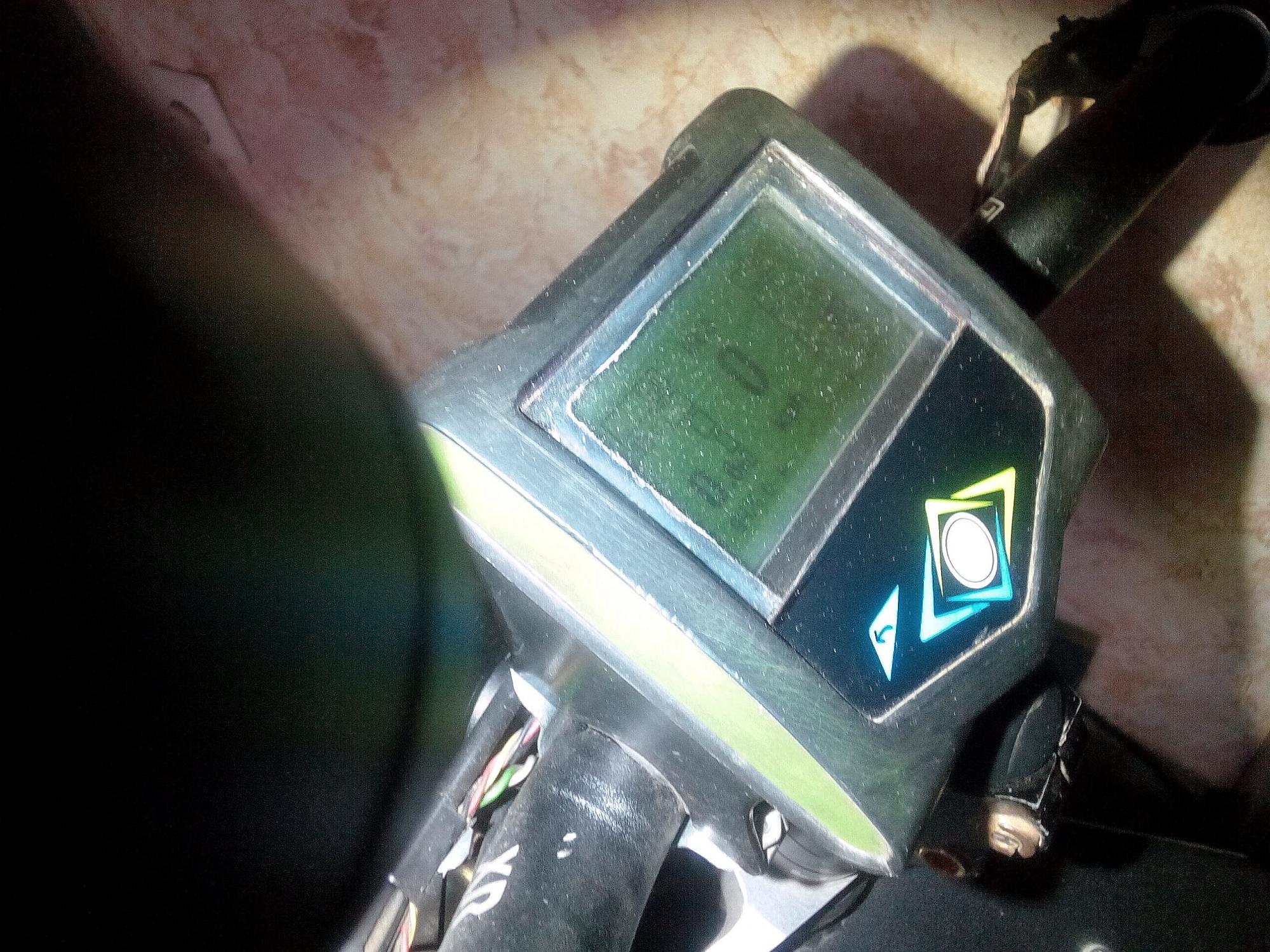

украли велосипед а не отдельно дисплей. Просто от всего остального  электробарахла злоумышленник успел избавиться
Именно так, удалось вернуть очень странный комплект: дисплей, пару фар, ручку газа, усилки дропов и обломки рамы с перебитым номером. Дисплей, кстати, даже включается:

Grawer
Впаял новый жк-модуль, но изображение не появилось, только изредка вертикальные полосы появляются. Контроллер работает, вел едет. Из-за того, что все показывал экранчик, я сейчас вообще ничего не вижу: ни скорости, ни напряжения, ни настройки, ни статистики. :(
Но зато я на ходу :)
Откопал старый велокомп, и еще ваттметр турниджи, пока их поставлю, чтобы хоть что-то видеть.

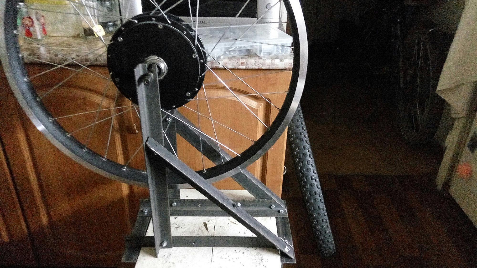

Чот как-то строительство байка наладилось и устаканилось, и я перестал писать про новшества. Вроде что-то сделал, кажется мелким для сообщения, а потом вроде соберешься что-то писать, а много накопилось и в итоге лень. :)
А я тут стенд для спицовки колес собрал, последнее время что-то часто переспицовывать приходится.

Экранчик я все таки отремонтировал и сделал защитное стеклышко из 4мм поликарбоната.
