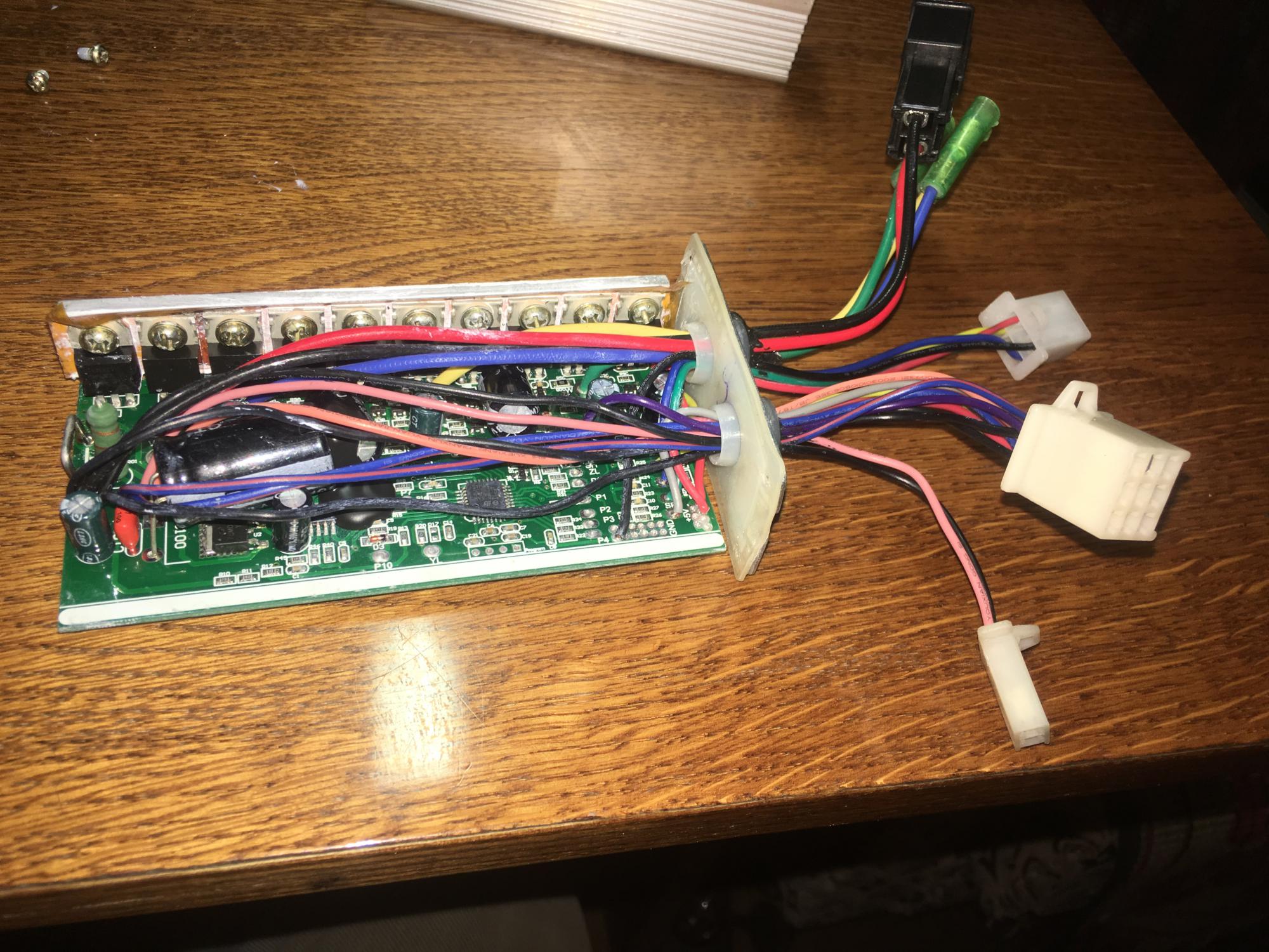

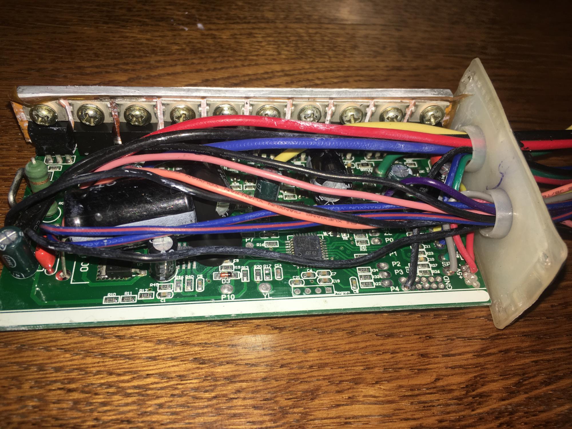

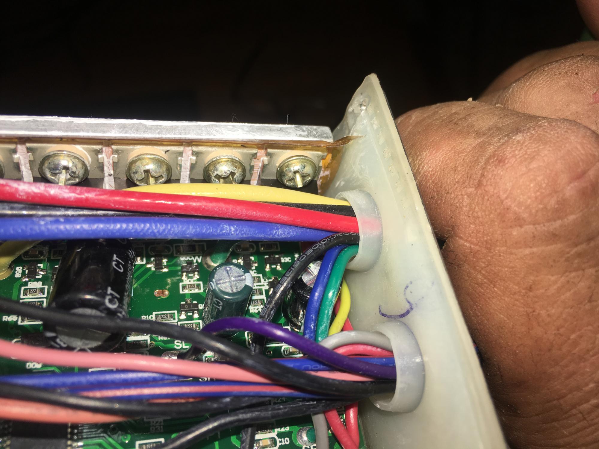

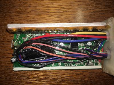

[user]kirill-65[/user], вам нужно снять боковые крышки ( 4 винта с каждой стороны ) выкрутить винты крепления радиатора сбоку, вытащить плату из корпуса и сфоткать её с 2-х сторон, особое внимание уделив проводам идущим в контроллер от самого левого разьёма на картинке. Возможно, по маркировке точек на плате удастся определить где-что.

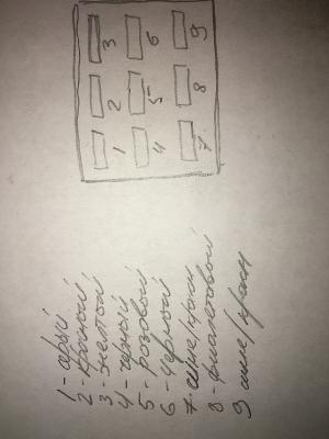

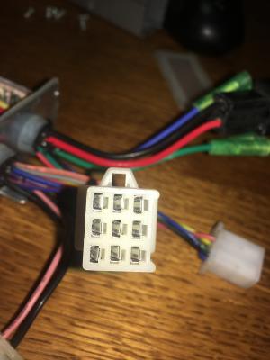

Не могу нигде найти как тут подключить ручку газа. Это наверное все таки разъём на 9 проводов, а вот какой куда? Подскажите!)
Добавлено 27 Сен. 2019 в 19:26
Сергей_1959
[user]kirill-65[/user], ваша задача - проследить куда (в какую точку) идут провода от этого разьёма и составить таблицу типа Провод (цвет) - Точка (обозначение), кроме вас этого никто не сделает. Если есть мультиметр - просто прозвонИте все провода.

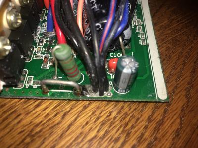

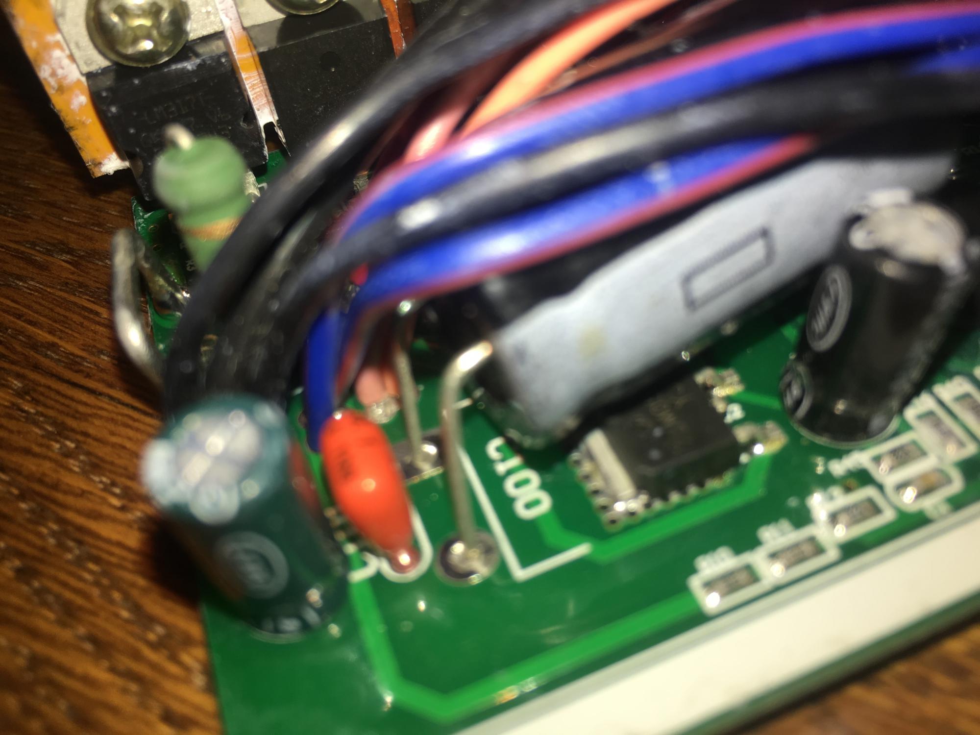

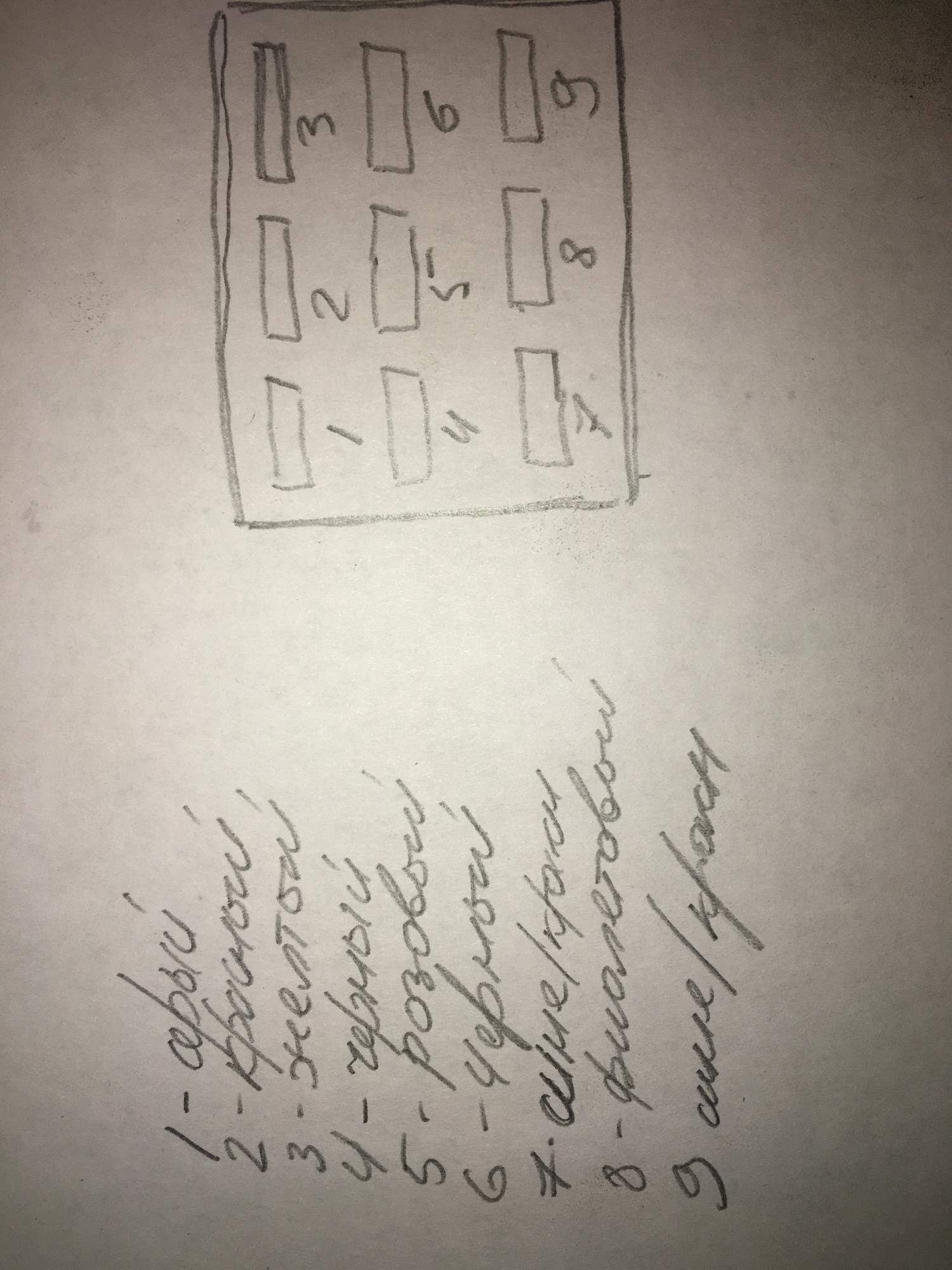

kirill-65
#1176

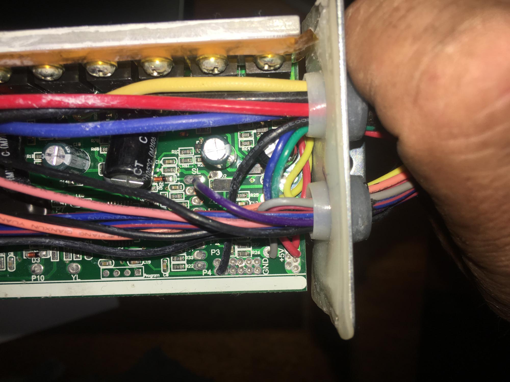

Сергей спасибо за помощь! Некоторые провода не подписаны. Черные понятно это (-). Два одинаковых провода, синие с красной полосой соединяются на плате в одном месте, обозначения нет. Розовый так же соединяется на плате с розовым который идет на двойную фишку (думаю что это тормоза) обозначения так же нет. Серый-(sp) красный- (+5v) фиолетовый-(SL) желтый идет на другую сторону платы, обозначения не разобрать соединяется через плату с одним из проводов на мотор (зеленым)

Slavemaster
[user]kirill-65[/user], скорее зеленый - SP, а серый не подписан. Зеленый и будет сигнальным от ручки газа.
kirill-65
Так на этом разьеме зеленого нет вообще. А зеленый идет на разъём датчиков хола как я понимаю
crond
Цитата: Slavemaster от 28 Сен. 2019 в 21:16скорее зеленый - SP, а серый не подписан. Зеленый и будет сигнальным от ручки газа
тоже так показалось, но всё-таки серый сигнальный
Цитата: kirill-65 от 28 Сен. 2019 в 20:37Серый-(sp) красный- (+5v) фиолетовый-(SL) желтый идет на другую сторону платы
sl(speed limit - душилка)
жёлтый для противоугонки с брелоком
Сергей_1959
[user]kirill-65[/user], на ручку газа выходят 3 провода: красный(+), чёрный(-) и сигнальный цветной, в вашем случае это похоже на серый идущий на SP(speed). SL скорее всего низкоуровневый тормоз, при замыкании на GND должен отключать мотор.

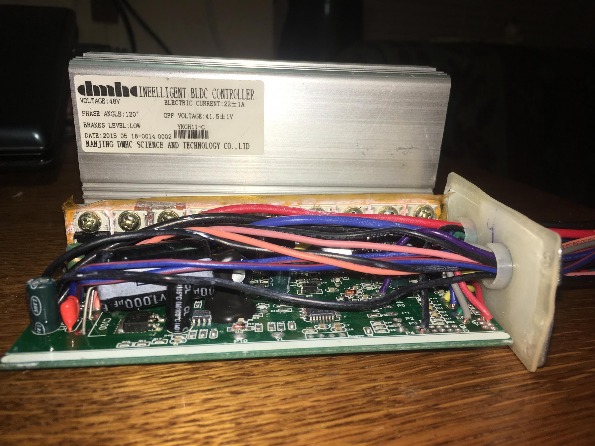

Не знаю от чего этот контроллер. Купил самокат рино б/у. Продавец просто отдал с ним все что было. Он переделывал самокат с 36в на мотор колесо 48в. Сказал что контроллер от старого мотора. Хотя контроллер по внешнему виду новый и на 48в. В инете его не нашёл. Завтра попробую его подключить, если время будет!)
А ответная часть разъёма где? По ней нельзя отследить куда идут цепи?
