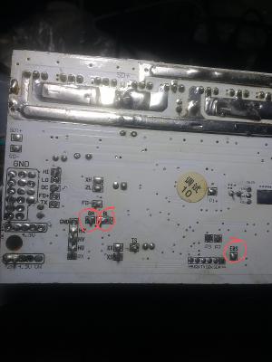

Разобрал свой контроллер. И очень был в небольшом шоке :facepalm: Это что там такое? Кто то самостоятельно паял и шунтировал? Кошмар какой то.
Это так и должно быть?
Какая то плата висит на проводах в термоусадке, запитана на плате Light.
1- В других моделях реализован Блютуз, интересно тут на плате что то можно придумать?
2- Стоит ли менять провода на более надежные и по длиннее.
3- что скажете по контроллеру, нормальный для самоката на МК 10" от гироскутера? С напряжением 36 или 48 вольт.
4- И разъём throttle Коричневый провод на TV. Жёлтый на zl. Чёрный на G. Это я понял торможение но какое?

Платка для небольшого фонарика на полное напряжение аккумулятора
С блютузом сложно - надо не только платку, но и перешить проц своей прошивкой или с гитхаба
Штатные провода можно поменять если не чего делать, удлинять силовые ч-к-ж-з-с не надо - их укоротить бы не мешало
У бюджетных контроллеров может не хватить ЕРПМ, для высокооборотистых моторов, КТ и так не на все сто%% крутят
ZL - это педальный ассистент, вряд ли пропорциональное торможение при помощи второй ручки газа
Некоторые КТ тормозят почти пропорционально но при помощи одной и той же ручки газа, когда её плавно отпускаешь
Длинная проволока напаяна для усиления тонких медных дорожек на плате.
Короткая для усиления встроенного в микросхему ACS711 шунта, но я такое вижу впервые.
p.s. надеюсь у вас есть к нему lcd3 для более полной настройки контроллера!

Залуживание дорожек платы - это нормально.
Как еще сечение проводника увеличить? Сделать в 10 раз шире? Тогда этот контроллер в чемодане возить придется.
А так да, сделан менее аккуратно по сравнению с теми, что я видел.

Да, на колхоз больше смахивает. Силовые нужно на термопасту сажать, а то там пленка изолятор.

Мосфиты для теплоотвода на корпус, прижаты через прозрачную плёнку. Я спрашивал, что лучше сделать? Оставить как было или термопасты добавить.

[user]gvolkop[/user],
Плёнка не для улучшения контакта,а для развязки трёх каналов и корпуса.
Паста не помешает,но плёнку и проставки не выкидать.
Если там они стоят,значит нуно.Не буду рассказывать для чего.

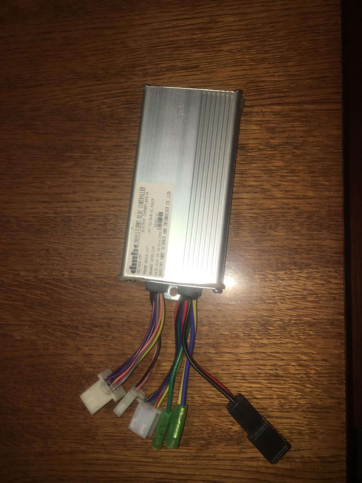

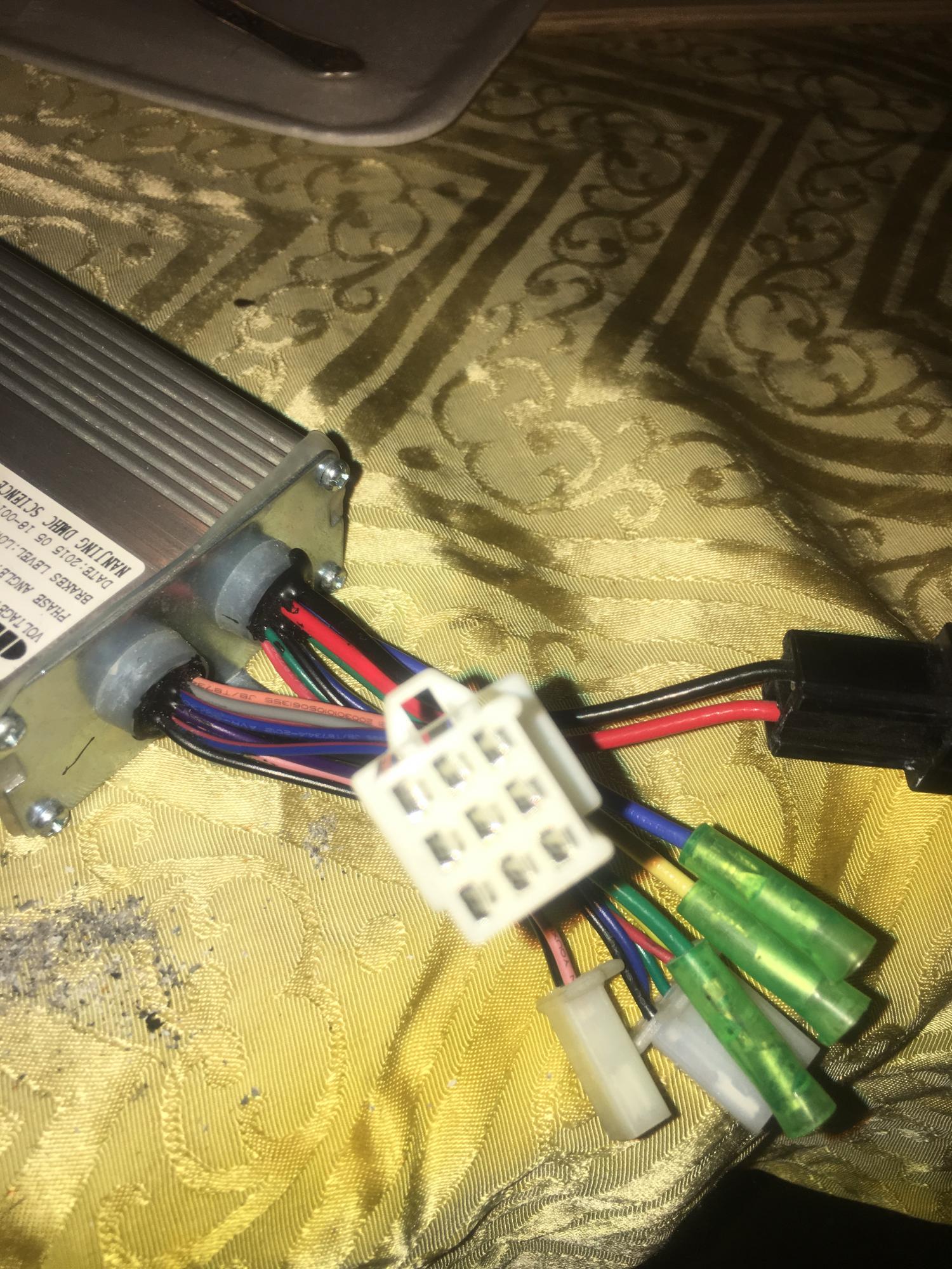

Подскажите пожалуйста! Хочу попробовать поставить этот контроллер но, не пойму как подключить ручку газа. На самокате стоит трех штырьковый разъём а тут их 9. Как я понимаю к нему ещё подключаются замок зажигания, дисплей и стопарь. А вот что куда?! В инете такого контроллера нет. Есть похожие, но описания всеравно не нашёл((
