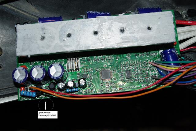

IGmaS
фотка зада и переда китайского контроллера...
Все соединения на плате почему то без букв ,одни номера.
Что посоветуете , как определять откуда и куда идут провода!
Спасибо IgMas

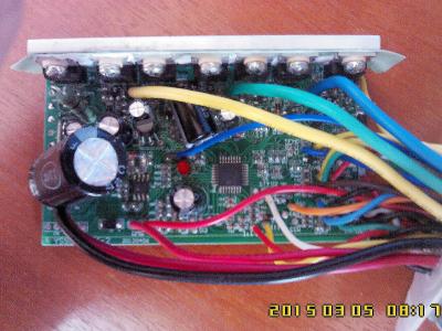

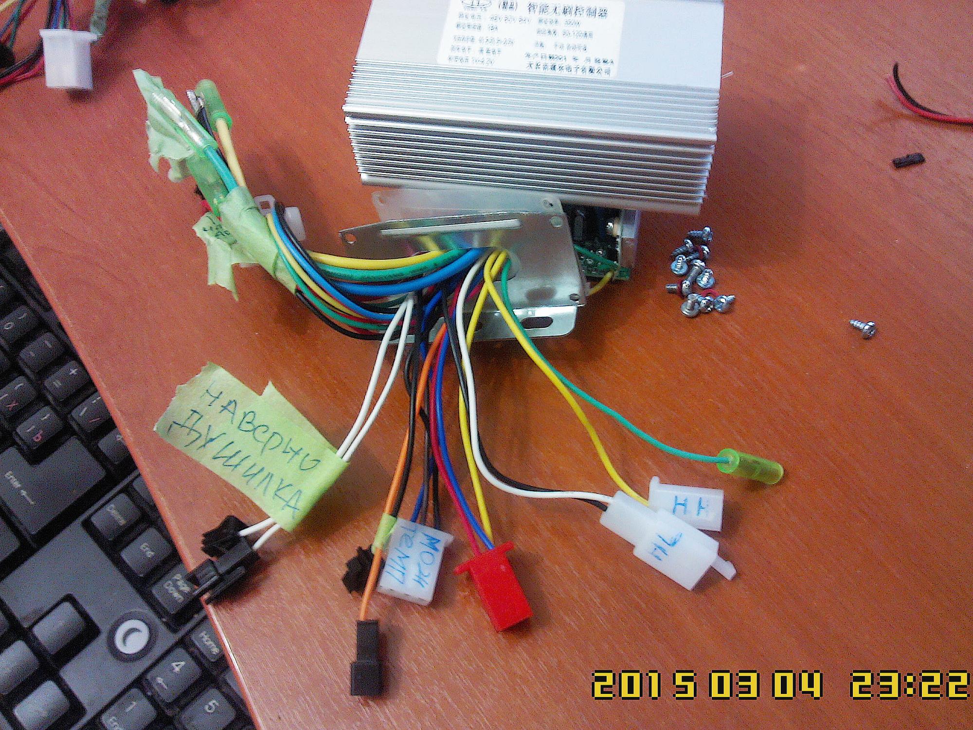

Помогите пожалуста разобратся с цоколёвкой. Контролер с али. Много непонятных (лишних) проводов. Мне нужен круиз, а про остальные узнать, что-бы с чистой совестью их отфигачить. Заранее благодарен.

Красная фишка:
кр-dms
син-lv
жёл-yb (соединён с синим фазным (и зел одинарный крайний там-же))
Белая трёх проводная:
чёр-gnd
син- temp
кор- sty 02
crond

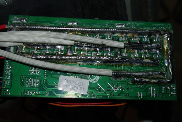

Например судя по фотке с али: - рекуперация выведена наружу, а круиз вполне может быть не распаян, странно что у вас фотка алюминиевого корпуса, а не платы с двух сторон (с не мешающимися обзору проводами.)

[user]Jeca[/user], Вторую красную выкусил за ненадобностью: там + - 48v было. Зелёный одиночный прилеплен к синей фазе, непонимаю как он может быть тормозом.
Кутас
На красную фишку идут провода: красный- запаралелин со слаботочкой (DMS), Жёлтый- запаралелин с зелёным одиночным идёт на синию фазу (средняя нога 6 фета). Может это выход на экран? Фишка HL может быть ручкой тормоза? (HL-белый провод, чёрн. масса.)
alex88
Цитата: Кутас от 05 Март 2015 в 08:34красный- запаралелин со слаботочкой (DMS), Жёлтый- запаралелин с зелёным одиночным идёт на синию фазу (средняя нога 6 фета).(HL-белый провод, чёрн. масса.)
Красный запараллелин потому что на один провод включается слаботочка, а вторым проводом возвращается обратно на индикатор уровня батареи(в ручке газа)
Жёлтый, который подключен к фазе, нужен для измерения скорости(можно отпаять по ненадобности)
av404
Вероятно,
зелёный - выход на спидометр
HL - тормоз по нижнему уровню (откл. мотор при замыкании на -(черный))
душилка - может ещё оказаться выводами для программирования (авт.определение фаз)
rzaviy
это не тормоз,а спидометр,для китай дисплейчиков,там напряжени меняется в зависимости от оборотов МК

[user]rzaviy[/user], Вы не курсе чёрный с ораньжевым друг в друга вставляются на первой фотке-что это? И жёлт. одиночный остался с натписью НН?
crond
HH это тормоз по высокому напряжению оранжевый с чёрным рекуперация.
Ранее коллеги описали провода спидометров и прочих функций их рекомендую не замыкать на общий или на силовой плюс. Но чтобы найти круиз ваша вторая фотография негодна - разглядеть ни чего нельзя!
rzaviy
[user]Кутас[/user], китай контроллеры в основном затачивются под китай велосы.
там может быть и ходовые огни,стоп огни,подсветки дисплея,задний ход.(у меня тоже было выведено перечисленные функции),а то что надо,круиз и 1,2,3 скорость нет.
Вы уже пробовали подключать данный контроллер?
методом научного тыка,и тестером и потихоньку всё появится.Я лишние провода выпаивал из платы.
Мой "ПЕПИЛАЦ"
Кутас
[user]rzaviy[/user],  Пробывал, подключал-вертится. Перключалка 1,2,3 там есть, я её откинул в сторонку чтоб не мешалась(на плате надпись 1:1 и 1:1,5 и GND) это же оно? Осталась одна белая фишка (может температ.) на плате надпись TEMP?

[user]crond[/user], Как правильно сфоткать?
crond
Для крутых электронщиков выпаять и детали чтоб не мешали рассматривать топологию печатной платы))
или вот так намного проще https://electrotransport.ru/index.php?msg=536447
Кутас
[user]crond[/user], На обратной стороне платы нет ни одной надписи. Паяльщик я аховый, без крайней необходимости ничего не выколупываю.
Кутас
[user]crond[/user], HH это тормоз по высокому напряжению
То-есть замыкает фазы и превращает энергию вращения колеса в тепло фетов? Я правильно понял? Для включения замкнуть на массу?
