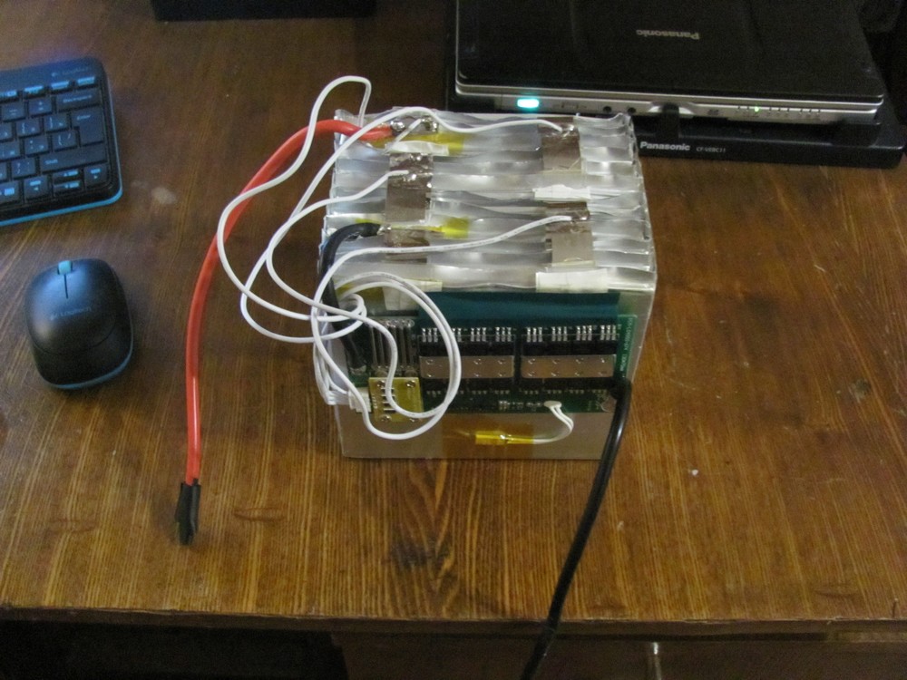

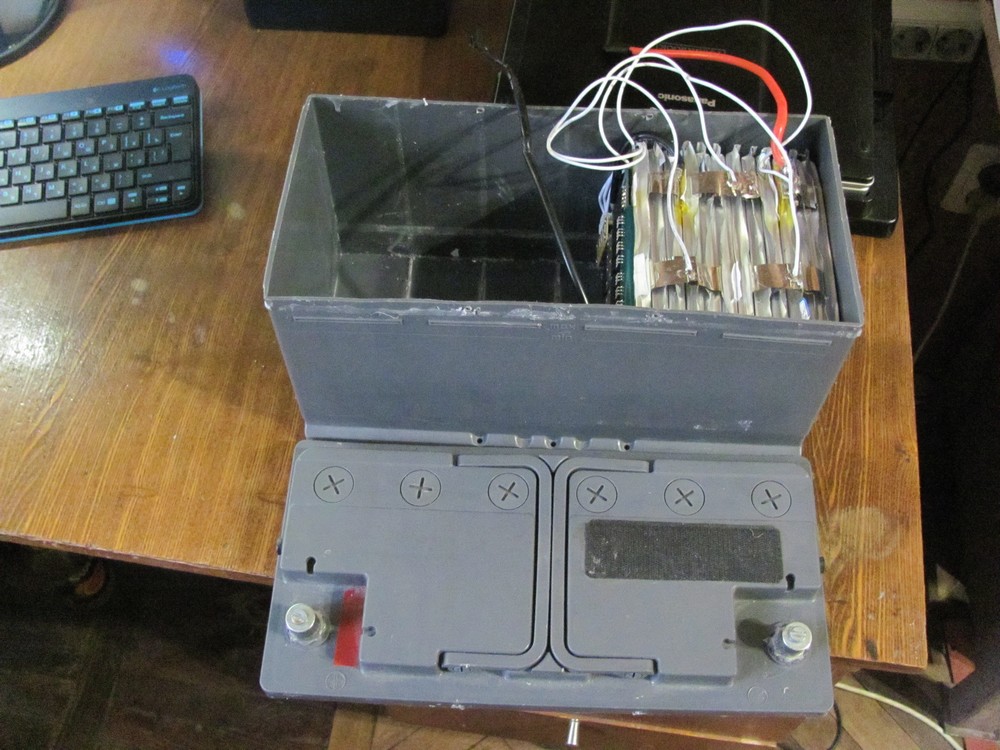

Хорошо получается собирать из квадратных пакетов 16 а\ч. В корпус свинцового аккума 120 а\ч, влезает 24 пакета. В своё время нахаляву достались bms 30 ампер,а движок 40 ампер ,поэтому сделал два блока по 12 пакетов и запараллелил. В итоге ёмкость 96 а\ч .Для длительной рыбалки самое то.

[user]Татос[/user], судя по фотке - бмс и 40А выдержит (8 ключей на заряд и 8 на разряд ?), датчик температуры перенесите на центр акб. Сверху пристройте.

Татос
inetchik  мне когда отдали эти bms ,сказали что они наверное ампер на 30. Как вы думаете,если я все 24 пакета подключу к одной? Движок по паспорту 40 ампер. Этой батарее 5 лет, разобрал на балансировку,ёмкость упала. А датчик и был в центре,  сюда пока прилепил, чтобы не болтался. Я больше по механике специализируюсь, с электрикой всегда было не очень.
