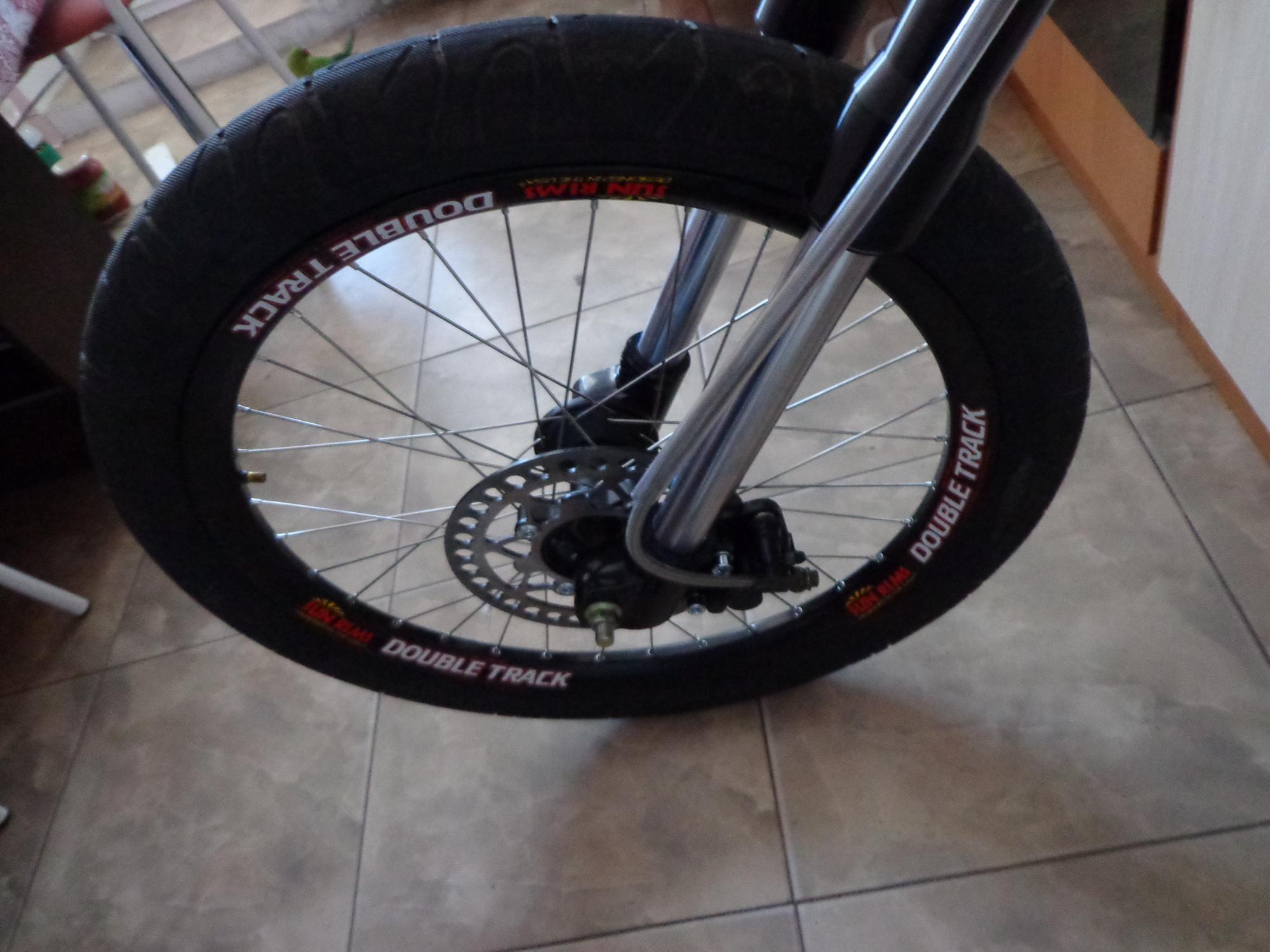

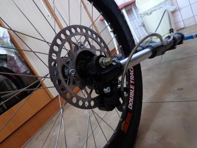

собрал вилку от питбайка ттр 125-го .  очень доволен! слил родное масло и она стала плюшевой (без масла) масло буду искать самое жиденькое на замену.. для мощный электромотовелов самое то! и не дорого, и главное мощный тормоз который превосходит любой велотормоз!

[user]max_x_20[/user], главное эта конструкция весит как хороший даунхильный байк:)
klyushkov
[user]max_x_20[/user], 26" колесо будет большим для такой вилки, наверно? Сколько весит вилка? Как установить ее в стандартный рулевой стакан? :)

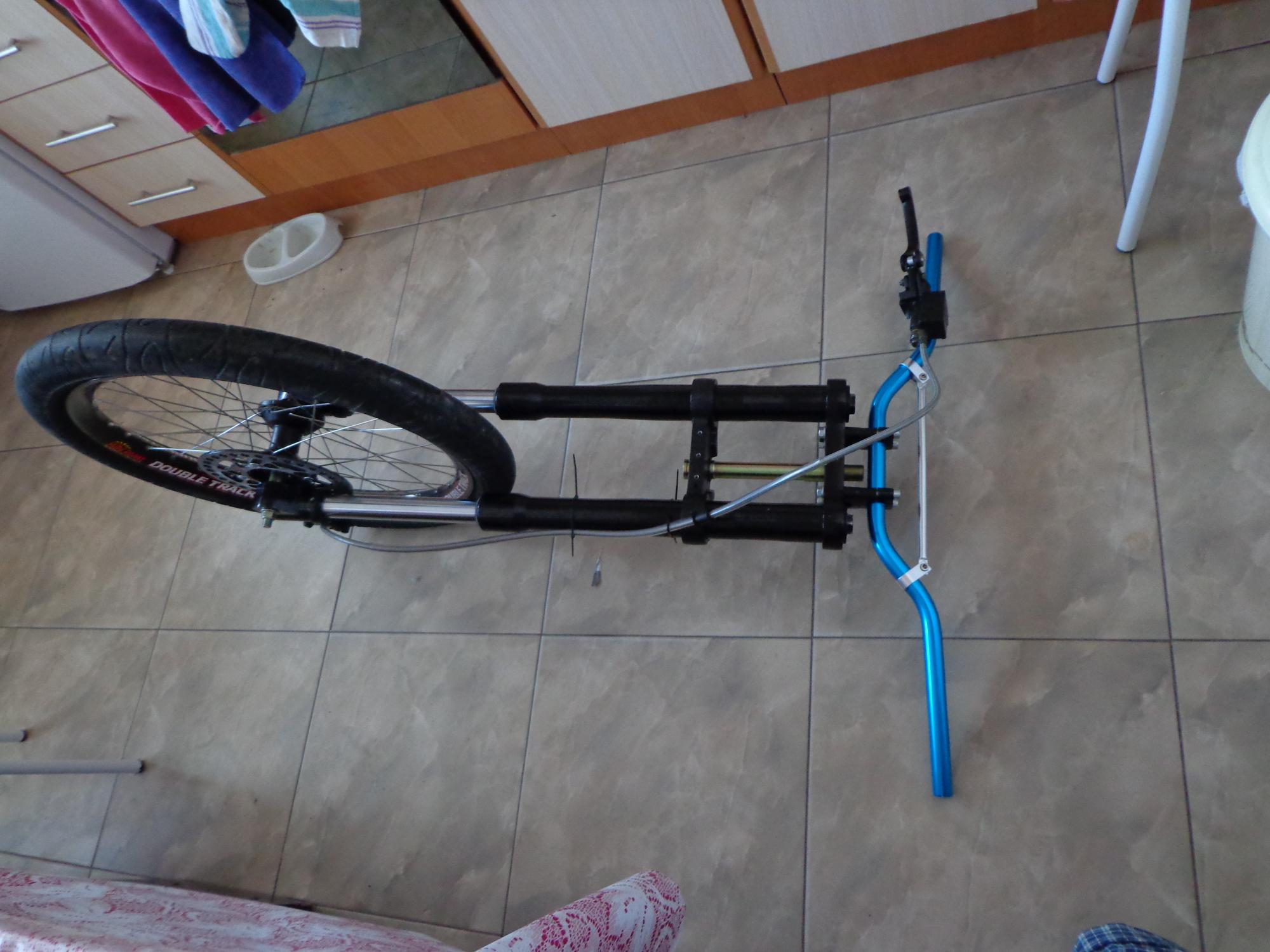

да тяжелее, но не на столько прям  :-) вместе с колесом и тормозом и рулем около 11 кг  без колеса и тормоза до 8 кг

да, вилка в сборе 10кг (масло верни) это круто.. Т2 отдыхает =) А тут помнится кто то двухкоронку до 2кг хотел намутить... У тормоза, кроме объективного плюса, есть еще и минус - они все обычно под правую руку, ибо под левой у дырчалок сцепление. Что для ебайка мальца не удобно - всеж разнение по разным сторонам двух важнейших органов упраления, как не крути, практичнее и безобаснее. Не надо снимать пальцы с рукоятки тормоза, чтоб нажать на газ.
klyushkov - там 24 колесо. По крайней мере я не встречал даблтреков под 26

мое 24 колесо с 25 покрышкой, почти что 26) для установки нужно заказать у токаря дополнительные чашки с расширяющимся концом,  я думаю Александр74 сможет сделать. Кстати у одного коллеги который тоже ездил на урал, на даунхильной раме "атом" стоит похожая вилка, можно к нему обратится за советом..  канечно вилка потяжелее будет, но у нее есть другие плюсы которых у веловилок нет, поэтому я продал свою 888 rc3..

[user]Lion[/user], да, я вижу что там 24 колесо, но вопрос в другом... не будет ли 26 колесо цеплять траверсу при работе подвески?
[user]max_x_20[/user], тормозная ручка справа это непривычно :( наверняка можно переделать на левую ручку?

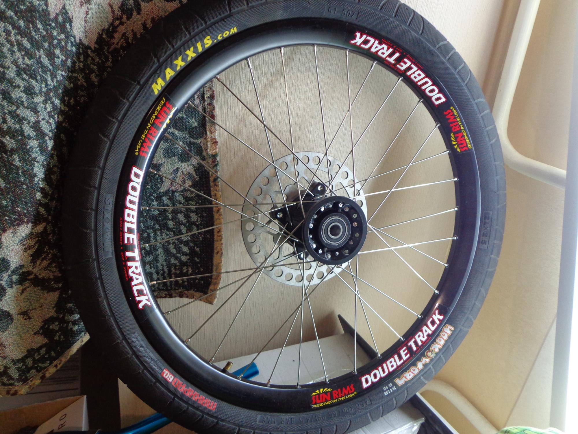

переделать то можно, там все откручивается, но гидрошланг длиноват получится....   или шланг по короче искать, или подрезать, а потом через латунную переходную втулочку соединить.. но это колхоз будет.. и все таки это тормоза! тут все соединения должны быть наивысшего качества... в общем если бы меня это беспокоило, для меня не проблема все сделать качественно с ручкой на другой стороне, и не такие сложности решал.... а как Вам, я не знаю... но однозначно, переделать можно!  а вот найти отдельно ступицу от питбайка почти нереально, пришлось покупать заспицованный обод и переспицевать в велообод. но мотозапчасти дешевле, поэтому мотообод со ступицей обошелся дешевле,  чем одна только втулка(ступица) под 20 ось для веловилки!
