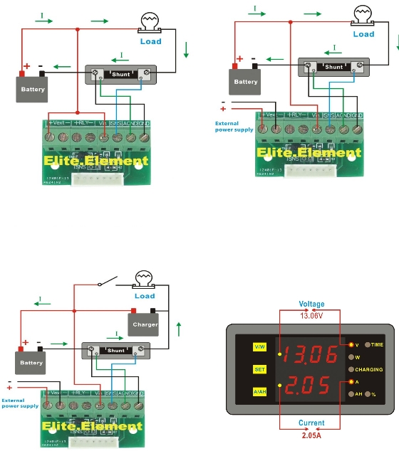

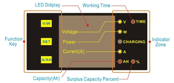

без понятия, создатели не дали документацию :) как приедут, сделаю обзор.
chupa
Если бы показывал этот приборчик вольтаж в циферах , я бы с руками оторвал даже без документации.
Пока временно примотаю к рулю этот индикатор и успокоюсь.
http://www.ekits.ru/index.php?ukey=product&productID=784
Его даже через чур хорощо видно. Но это решаемо коробочкой со светодиодами по краям.

Не не не. Надо штоб было: скорость, пробег, время, напряжение, ток. Остальная арифметика по вкусу. Это если самоделошный. Ну и индикатор не менее 60х40 (мм.)
