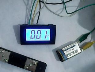

tony16
а может кто видел похожие дисплейчики c таким же по качеству экрана или лучше  :hello: на таобао или в нете
http://www.ekits.ru/index.php?productID=1676 http://www.ekits.ru/index.php?ukey=product&productID=784
а то нет никакого экономического обоснования брать их на еките. а так по пару баксов как раз бы взял до кучи.
VasiliSk
видел, у нас в местных магазинах даже продаются, за астрономическую цену, естественно
экран у них одинаковый, хуже не будет
tony16
так и у нас продают, что то в районе 50 баксов, а хочется такого типа экран за пару баксов потипу народного термометра

Мы такие покупали вроде за 10$ в Питере http://www.termonika.ru/inf/catalog.shtml
zap
Это обычный ЧБ ЖКИ. На старых ЧБ нокиях дисплеи ровно по такой же технологии, только там каждый пиксель загорается отдельно.
Вообще, этих индикаторов можно настрогать каких угодно, сегменты рисуются в каком-то редакторе типа разводки печатной платы.
Потом точно так же сегменты вытравливаются на стекле. Сегменты могут иметь любую форму, хоть семисегментные индикаторы, хоть круг с пипочкой, хоть жопа с ручкой.
Естественно, это имеет смысл делать при огромных объемах.

ссылок накидали, спасибо. только нет там ни амперметров ни вольтметров с такими диспляеми.
Да и с такими ценами уж проще сразу цикл аналист заказать.
вобщем заказал пока такой с дх от 0 до 100В http://dx.com/p/v27d-3-cable-digital-diy-0-56-3-digit-led-dc-voltmeter-w-fine-adjustment-black-dc-0-100v-193377
вот только боюсь что светить он будет как то так а на солнце это будет полная  Ж :clyster:

VasiliSk
[user]tony16[/user], на солнце такой воообще не увидите
не знаю как вы смотрели, вот например есть: тыц ~100руб
думаю надо таких штук пять понабрать.. вольтметры лишним не бывают ^_^
[user]enek[/user], если хотите видимость на солнце, то нужен именно LCD экран, не LED ни OLED.
tony16
вот спасибо, это уже гораздо лучше
http://item.taobao.com/item.htm?spm=a230r.1.14.256.CAAL9E&id=16743550888
http://item.taobao.com/item.htm?spm=a230r.1.14.97.CAAL9E&id=15802252768
