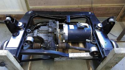

Я езжу отдыхать на море.Но потому как по своей обеспеченности являюсь классом малообеспеченным(джип не покарману)меня давно гложет идея сделать прицеп с электроприводом.У нас в приморье дороги гористые и местами,особенно где хорошие места для отдыха,мягко говоря плохие.Мой авто (тойота карина 105лс)стелегой на подъёмах дохнет порой выхожу на второй а то и на первой.А так вывести управление в кабину и помогать на подъёмах а на спусках включать рекуперативное торможение,очень много энергии можно сэкономить и тормозные колодки.При форсировании малых речек и ручьёв получается очень удобная распальцовка ведущих мостов.Когда передний ведущий мост машины находится в рыхлом грунте ручья толкает прицеп и когда прицеп оказывается в воде автомобиль уже зацепился за твердь.Да и такая длинная развесовка груза уменьшает удельное давление на грунт.А что бы телега не обгоняла машину сцепку можно заблокировать да и диференцыал прицепа тоже.Остальные тонкости выявившиеся в прцесе мне кажется можно решить по ходу ...Если кто то встречался с такой системой или осуществлял её хотелось бы поинтересоватся информацыей.

Я не думаю что прицеп будет заносить в активном режиме.Тем более ещё трудней столкнуть сам автомобиль потому как при загрузке прицепа я всегда загружаю багажник.вес авто 1т50кг.а грузоподъёмность прицепа 350кг,но у меня была мысля что какая то нестабильность при активацыи прицепа может быть на этот случай я планирую блокировку колёс прицепа.А вот если поставить мотор колесо да ещё если одно то нестабильность гарантирована да и два мало хорошего их трудно заблокировать к тому же у них высокое напр.питания а я планирую ставить один акум.200а.или 2 на крайний случай рекупирацыей до конца не зарядиш агенератор я пристроил от урала или можно от камаза если надо будет 24в.он не плохо стал на место компрессора,у меня нет кондишки с завода-зимний вариант.вот с двигателем я ещё неопределился так же как и с мостом думаю поставить какой нибудь стартер от того же камаза опыт переделки есть.Отливаю из алюминия новые крышки турбовинтелятор в крышках фрезерую пазы для цыркуляцыи воздуха не плохо тянит и греется не сильно вот только говорят кпд малый но мне важнее вес.Лет 25 назад я сваял электромопед переделал стартер от зил 130 2лс.рама Карпаты 132ой акум.ходовку расщитал на 40км прямая передача правда хватало километров на 10 но на работу ездил года 2 акум чинил каждый месяц благо в гараже автослесарем работал.               Уклоны у нас крутые перевал через Сихотэ Алинь градусов 30 ,или прцентов ,чево там на знаках не помню.А насчёт тягла,я езжу на ней 13 лет пробег 340000км масло подъедает но тянет номально я на ней и дрова вожу в прицеп и в багажник чурками порой и вкабину наложу где то кубометр дуба .Рейсов 10 из соседней деревни сделаю и на зиму хватает а покупать раз в 10 дороже.И когда еду на море отдыхать с прицепом по ровной дороге до 140км.час. порой разгоняюсь.Влад тебе надо что то делать мне кажется у тебя какие то мелкие косяки в моторе у меня как то зажало клапана это уних болезнь,а может оплавился сотовый керамический дожигатель в выхлопной трубе тягло сразу падает.Попробовать промыть топливную систему купить промывку  залить в бензин и поездить попробовать Римет или Форум всё в купе помогает.
