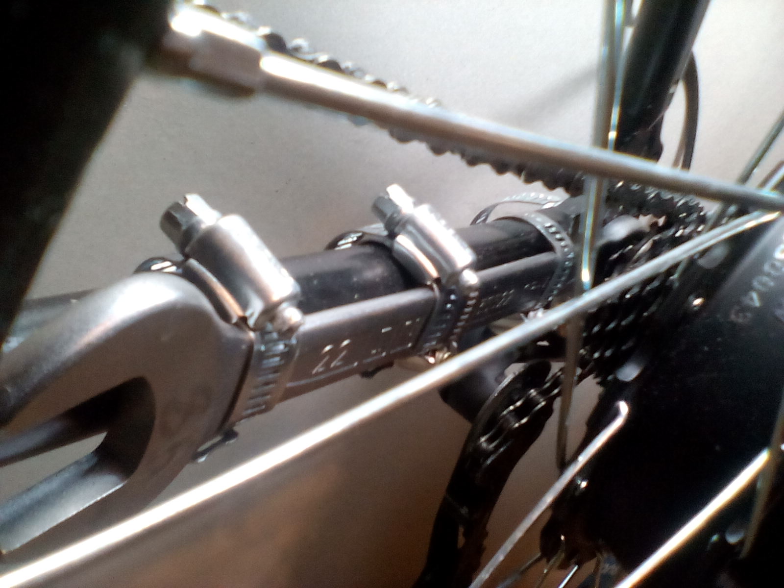

Ваш вердикт , уважаемые .
Возможно ли использовать гаечные ключи в качестве усилителя ?
Для мотора МАС 48-36 1000 w , а также для других моторов меньшей мощности .
Руки чешутся установить второй ключ на другую сторону .
Красиво отрежу , покрашу в черный
Сниму кино , выложу в сеть .

ИМХО слабое крепление ключа к перу рамы.

Цитата: BoBka.Boston от 06 Дек. 2019 в 22:00Ваш вердикт , уважаемые .
А что у вас ключ на 22 держит если вал 10мм?

[user]satell[/user], крепление намертво, а вот про ломающиеся губки ключей, повторюсь, уже истории на форуме были.
Гайка одета на вал . На гайку одет ключ .
Blik86
Цитата: BoBka.Boston от 06 Дек. 2019 в 22:59Гайка одета на вал . На гайку одет ключ .
От проворачивания оси это вряд ли защитит. Попробовать конечно можно, но других такому учить не стоит.

Сломать конечно можно всё :) но х-м ключ сломать не просто, точно не легче чем вилку, а значит как минимум сильно большая уверенность получится.

Вердикт: обезьяний труд - ключ крепить к гайке...
Лол, а что в такой конструкции удержит ось, гайка что-ли ?  :-\
Ято вначале предположил что конец ключа каким то макаром сделана проточка под 10мм оси и так нормальное решение было бы.., вобщем некуда не годится ! Вы хоть утянитесь гайку до срыва резьбы и потом на эту гайку хоть что ставить, это никак не поможет уберечь от проворота оси даром что с плотно затянутой гайкой.
Только фиксация оси через вырез 10х14 на ней и никак иначе !!!

Дело в люфте. Невозможно хомутами притянуть ключ к перу, чтобы он минимально не люфтил.

Я специально загубил один ключ перед изготовлением своих усилителей, тупо забивая в ключ болт большего диаметра, хренача по нему большим молотком. Просто разогнулись губки в итоге. Так что те "истории" - единичны и не являются аксиомой, а я спокойно уже накатал много км.
Повторяюсь, у меня редукторники и нет знакопеременных нагрузок и такого усилителя из ключа на 9, точно расточенного под вал - вполне хватает.
Люфт в хомутах - это уже "не тот" люфт и на поломке губок ключа никак не скажется.

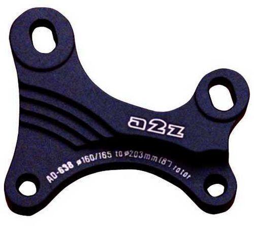

Товарищи нужна помощь с поиском адаптера для заднего ротора 180 мм , не входит обычный адапте IS который,( не хватает места) Как вы обошли проблему? может есть какие то специальные адаптеры ?
вот такой например? подойдет?
