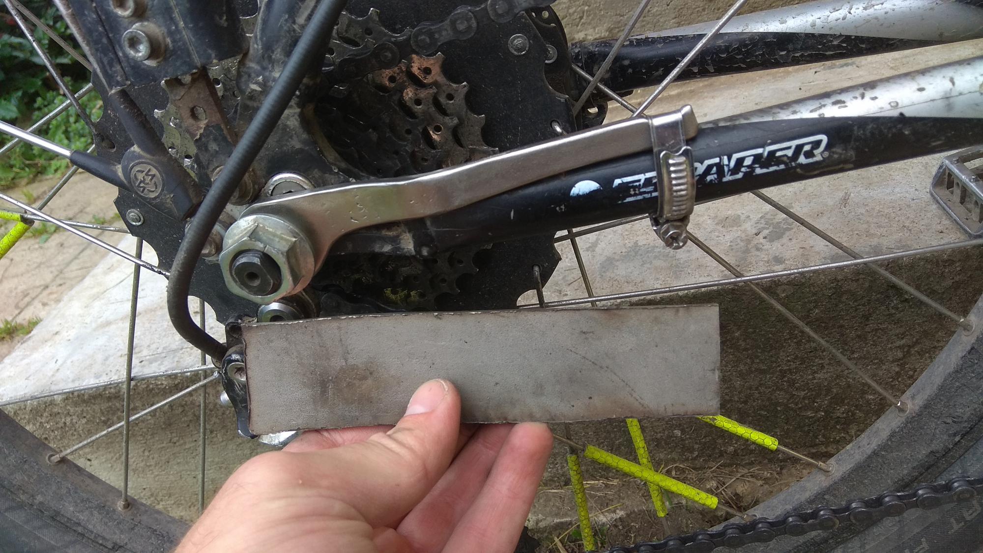

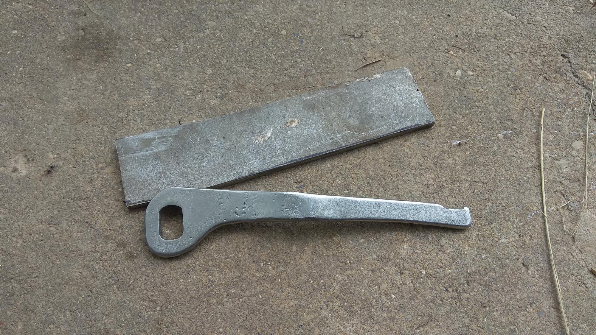

Можно но очень осторожно, так как верно выше написали, если неизвестны настройки контроллера то может быть весьма сильный рывок на старте мотора коий вы однако можете не ощущать (пиковая мощность), если же контроллер продвинутый с токовым управлением то другое дело но и в этом случае даже если есть ещё и отдельная настройка мягкого старта мощность таки лучше ограничить 500Вт-ами или типа того и газ плавно жать.
Короче усилители в любом случае нужны, а вот если их в желаемые сроки купить проблема, то собственно не проблема при наличии прямых рук сделать их самому, притом подручными средствами без фрезерного станка !  :exactly:
Оть например я себе делал.
Кусок нержавейки + из инструментов балгарка, тиски, дрель, молоток, натфили полукруглый и плоский, точильный станок с каменным кругом и резиновым для шлифовки + приложенные руки и глазомер = через 2 часа из вот такого же прямоугольника как рядом на сравнительном фото, собственно был успешно запилен самодельный усилок.  :eureka:
Притом удобнее тех что продают готовыми в плане монтаж-демонтаж, и к тому же лучше распределение нагрузки за счёт длинного рычага.  :-) (схема и смысл формы усилителя без образца из тырнета, то есть моей разработки, кому нать дарю, пользуйтесь !  :hello: )
Отличное решение . Превосходно.
Это лучше чем покупные .

Да ладно.., хотя если в квартире живёте и без гаража, то да может и не быть, но часть инструментов таки есть наверняка а чего нет можно в любом автосервисе за копейки договориться просверлить в нужном месте 10мм отверстие и болгаркой отрезать и подравнять по заранее нанесеному шаблону где нужно отрезать.
Остальные можно сделать дома в квартирных условиях, минимум что нужно это тиски (можно и без них, но дольше), напильник для внешней обработки и натфили для проточки с 10мм круглого отверстия до нужных 10х14, пару шкурок для шлифовки если и точильного станка нет.
Так что при желании всё возможно..  ;-)
