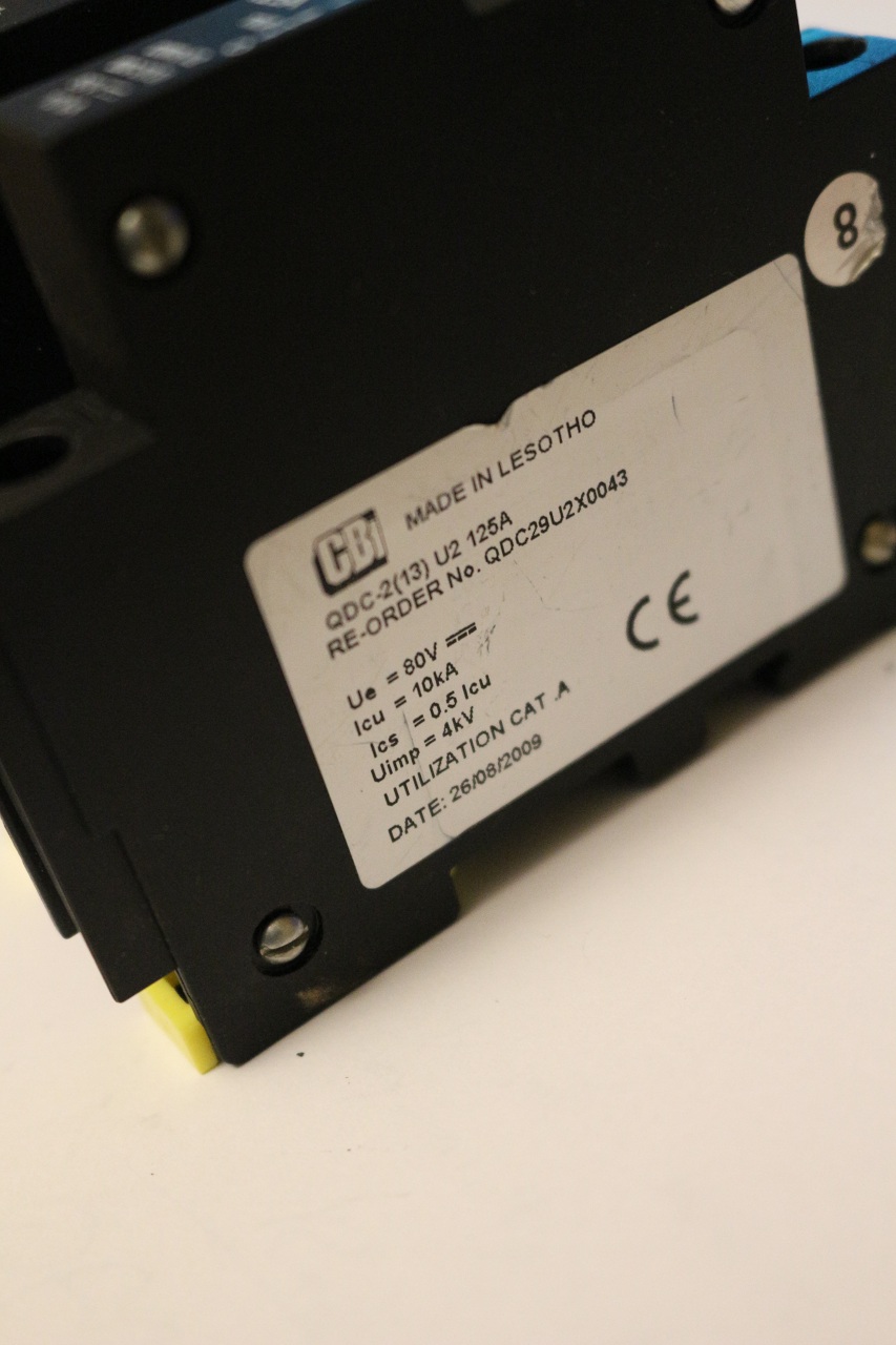

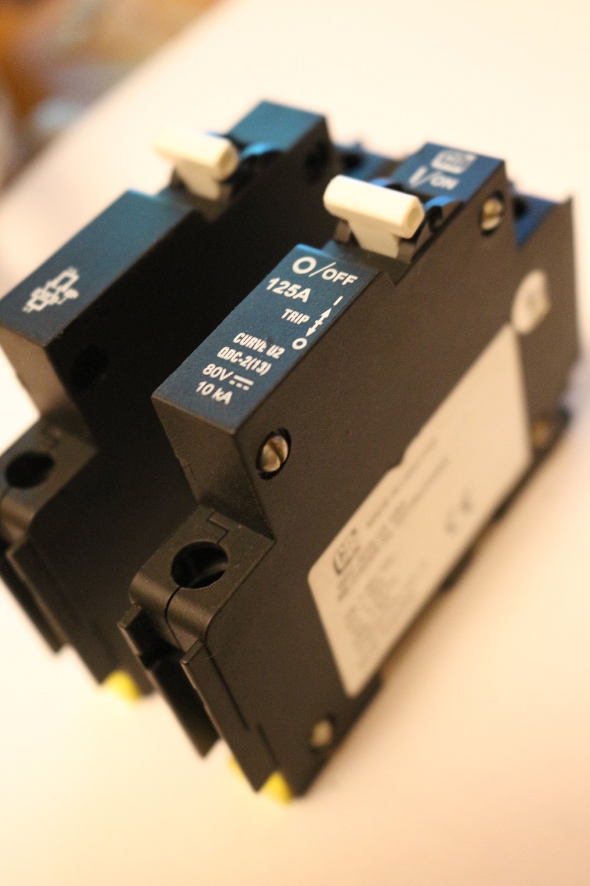

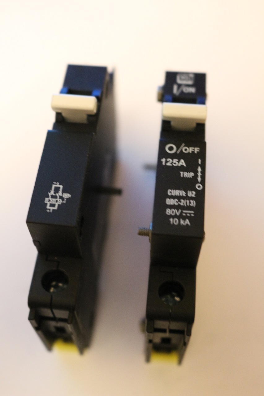

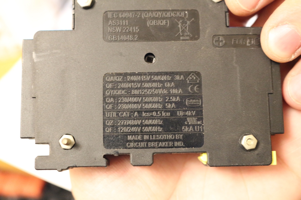

Подключил к новому контроллеру (50 с копейками ампер в обычном режиме, или 57А в режиме ХАЙ SPEED) автомат на постоянное напряжение CBI 50А, черный, со слов продавца рынка применяется в БП серверного оборудования, до 80В. Так вот после активной (и длительной) езды иногда срабатывает (переходит в среднее положение), и нужно перевключать. Нашел сегодня на рынке такой же, но на 125А сдвоенный. Высверлил заклепки, разьеденил пополам, скрутил болтами, теперь теоретически 2шт по 62А.
Поставлю один такой, посмотрю как будет сработка или нет.... Цена вопроса меньше $4.
Если нужно 125А, то паралелятся выводы такого сдвоенного автомата (нарисовано на торце). Между ними есть еще шестигранничек, который вырубит половинку если другая половинка "сработала".
Кто юзал такие автоматы, как они в работе? Рекуперацией пользуюсь.
Проехался я с этой "половинкой", выбило один раз после 30сек тапка в пол при 51А и не сразу, а через секунд 30 когда уже не так газовал. Походу надо исключать термо пластину, чтобы по "теплу" не вырубало. Но как? (чтобы оставить функцию защиты от КЗ)...

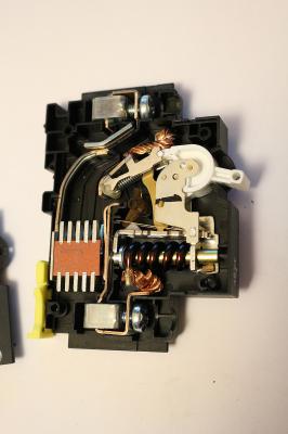

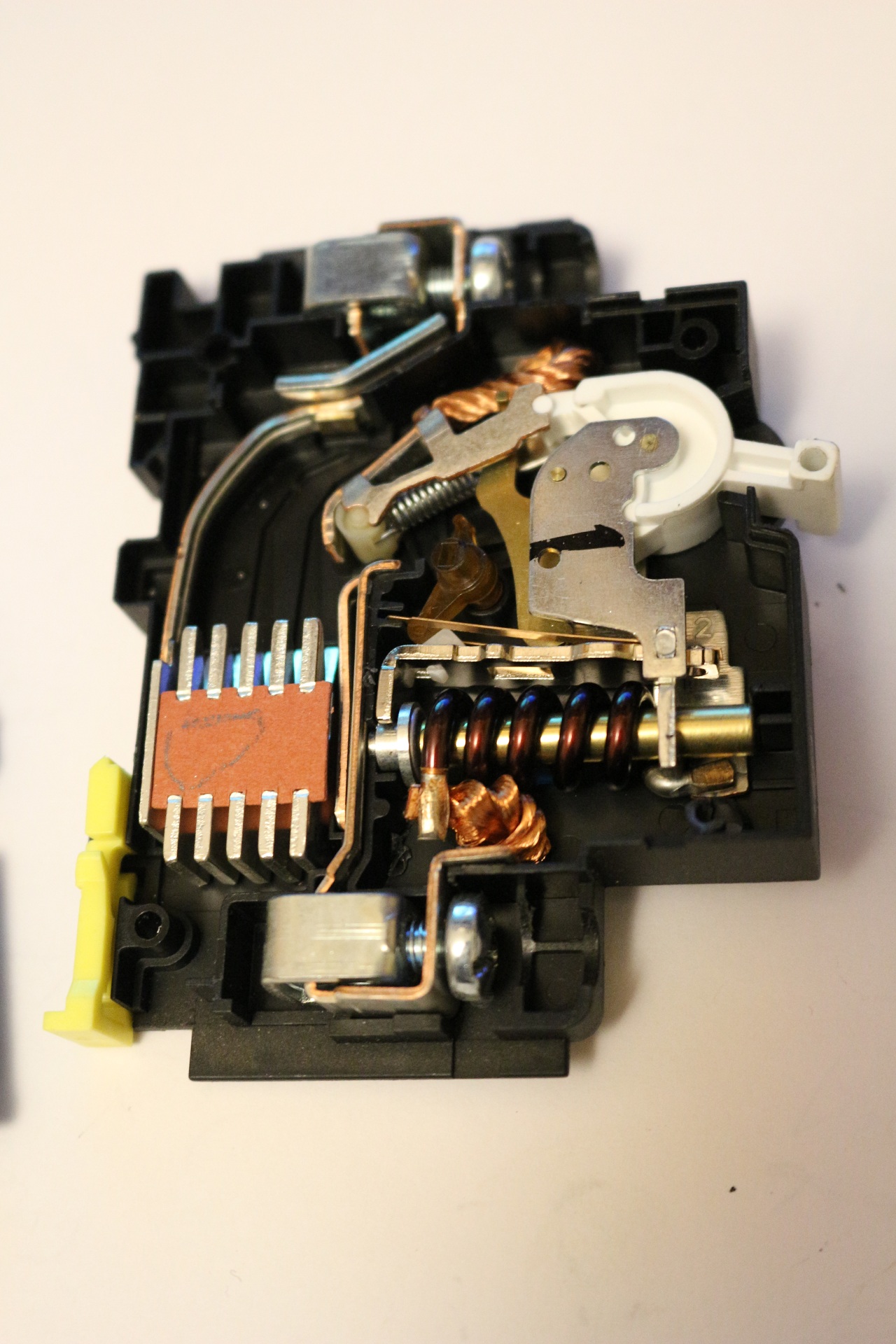

Цитата: kucha от 25 Май 2016 в 01:11
Не увидел на фото автомата постоянного тока, классическая искрогасящая камера.

[user]mevial[/user], а как должна выглядеть дугогасящая камера постоянного тока по вашему?
Вот постоянник от Siemens серии 5SY5 DC http://pa-ss.ru/produkciya-siemens/modulnye-avtomaty-5SY5-postoyannogo-tokadc-10ka-70mm.html
если к автомату АС подключить индуктивную нагрузку, то мы получим те-же проблемы, что и при разрыве цепи DC, так, что проблема выбора автомата на DC не стоит и выеденного яйца, единственное, что при подключении DC появляется полярность (однонаправленное магнитное дутьё в камере)
