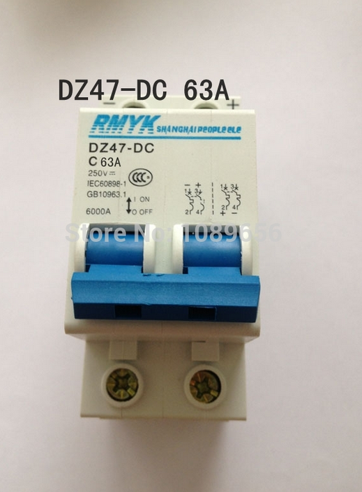

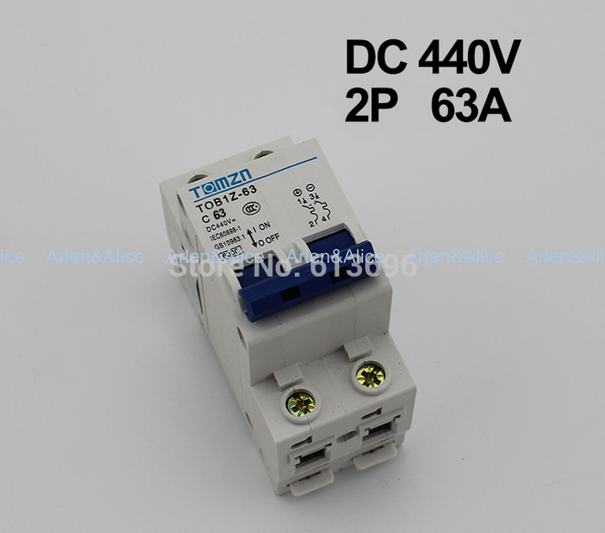

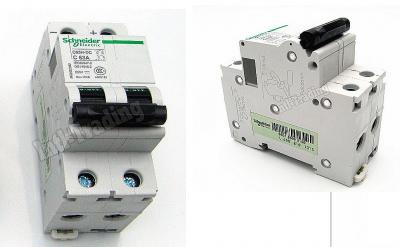

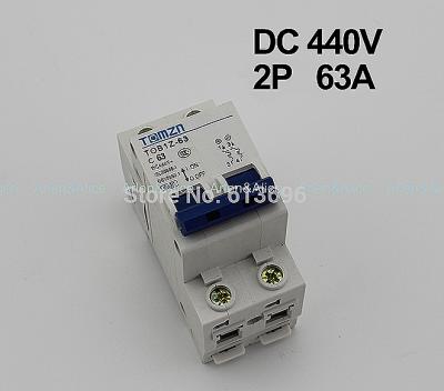

Коллеги, помогите выбрать автомат.
Так как в магазинах нереально найти автомат на постоянный ток, решил заказывать на Али.
У меня контроллер запрограммирован на 45А, но есть режим 120% (то есть, получается, что он может выдавать 54А).
Соответственно выбираю автомат номиналом не менее 54А.
Автомат хочу использовать как выключатель + защита от КЗ.
Выбираю из двухконтактных, чтобы полностью "разъединять" сеть и по плюсу и по минусу (так спокойнее).
Вот такие кандидатуры:
1. Schdeider C65H-DC на 63А
Цена [b-b]840,88 руб[/b-b]
http://ru.aliexpress.com/item/High-Quality-DC-2P-63A-C65H-DC-Circuit-breaker-MCB-Solar-energy-photovoltaic-pv-circuit-breaker/32221637695.html?recommendVersion=1
2. TOMZN TOB1Z-63 (наверное, китайский бренд) на 63А
Цена: 212,89 руб + доставка 175,10 руб = [b-b]387,99 руб.[/b-b]
http://ru.aliexpress.com/item/2P-63A-DC-440V-Circuit-breaker-MCB-for-PV/623939178.html
3. RMYK-DC (шанхай) на 63А
Цена: 376,80 руб. + доставка 12,25 руб = 389,05 руб.
http://ru.aliexpress.com/item/DZ47-2P-63A-DC-250V-Circuit-breaker-MCB-2-Poles-C45/1918619558.html
