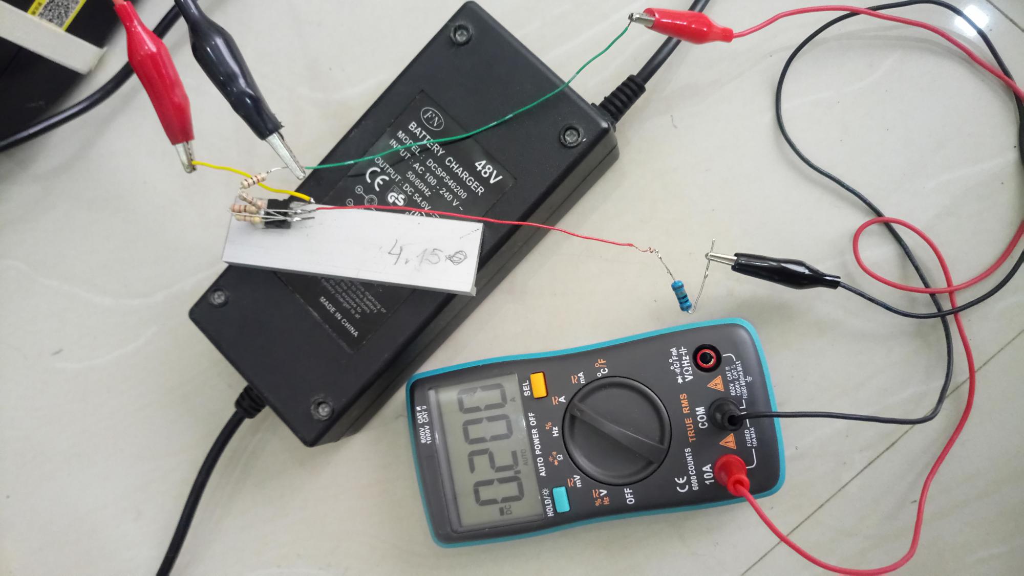

Такое ощущение, как будто у вас выход между первой и второй ножкой подключен. Ток на выходе постоянный и не зависит от значения регулирующего резистора. Как будто вы гдето не туда припаялись. Либо какая-то деталь из обвязки дохлая и уводит микросхему в защиту. Проверьте кондеры на сопротивление, а лучше и вообще для опытов отпаять.
Влад4242
Макс, если ещё не нашли причину.
Последняя попытка.
Распаяйте полностью вашу схему. Оставьте только ЛМку, сопротивление R1 = 120 Ом  и сопротивление  R2 = 280 ом . Всё остальное отпаяйте.
К ЛМке между 1-ой и 2-ой ногой впаяйте R1=120 Ом. К 1-ой ноге ЛМки припаяйте R2=280 Ом. Второй конец R2 буде общим минусом для входа3 и выхода2 ЛМки. Никаких переменников, кондеров. ЛМку на радиатор. На выход2 подсоедините  последовательно нагрузку 10 Ом и амперметр. На вход3 подайте от лабораторника 8 вольт. При таких параметрах амперметр должен показать гдето 400 миллиампер. Потом поменяйте нагрузку на 20 ом. Ампермеьр должен выдать гдето 200 миллиампер.
Если этого нет - то я сдался.
Если гдето так - то ЛМка живая. Замените R2 на переменник и выставите выходное напряжение.
Итак, в схеме остается всего три детали: ЛМка и два резюка.

Точно таких резисторов не оказалось, паралелил резисторы и получил похожие сопротивления. В общем сделал все так как вы написали. Лабораторник проверил с 8ю вольтами и 10 Ом. И да, ток почти 0.8А и с 20 Ом ток в два раза меньше.
Итог видим на фото, вместо 0.4А всего 0.2
Ага, значит лабблок и цэшка "пока" в норме. Это радует. Приступим к эксгумации ЛМки.
Соберите, как описано, выше, ЛМ и два резюка. Нагрузка - 10 Ом. Затем нагрузка - 20 Ом. Ток через нагрузку - вот наше всё!

Не так вот на фото это уже и есть как раз.

Фотки с 400 миллиампер не вижу)))
max_x_20
Так в том то и дело что по непонятной причине идет ограничение тока до 0.2А при любом раскладе..

Начнем с начала. ЛМку в сторону. Без всяких ЛМок. Две фотки с амперметрами. Одна, когда нагрузка 10 Ом. Вторая - когда нагрузка 20 Ом. Напряжение БП - 8 вольт.
Жду фоток.
Пардон. Не дочитал ваше сообщение. Если лабблок и цешка в порядке - получается что ЛМки - полное га.но. Или нет?
