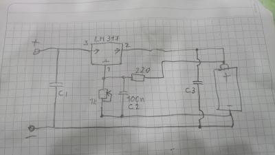

Цитата: TRO от 10 Дек. 2020 в 08:45надо подключать к аккуму по 4 проводной схеме
Подскажите, правильно будет так подключить по 4х проводной схеме? Кондер C3 на силовых должен быть?
Kingsong 18a 1400 W/h
AlexS4
да. да.
только надо понимать что напр это повышает вероятность аварий (скажем обрыв любого измерительного провода вызовет превышение СV)
TRO
Цитата: AlexS4 от 11 Дек. 2020 в 12:16брыв любого измерительного провода вызовет превышение СV
Я для этого на левой стороне объединяю измерительный провод с силовым проводом SMD резистором в десяток Омм. При обрыве измерительного провода схема превращается в двухпроводную, а при обрыве силового провода  SMD резистор в крайнем случае сработает как предохранитель.

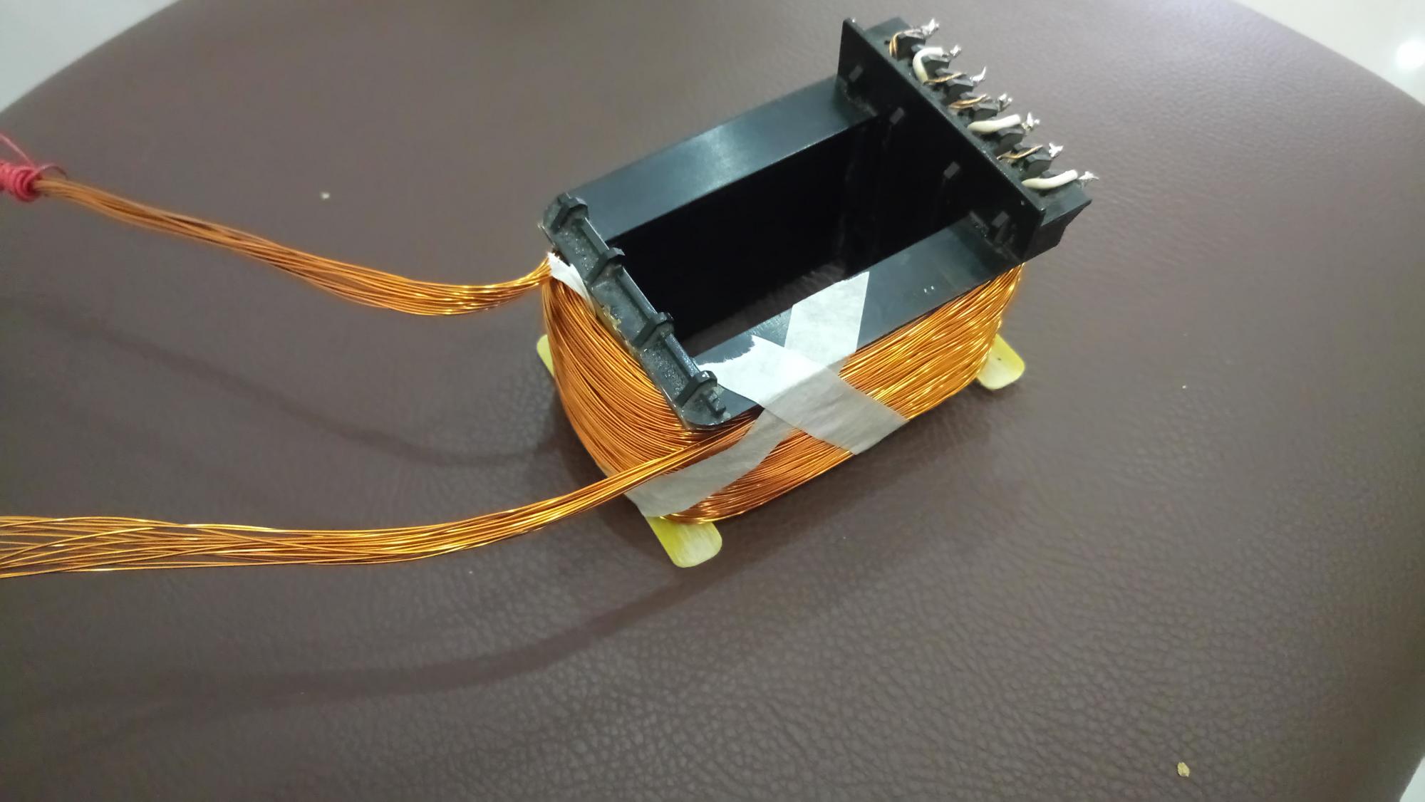

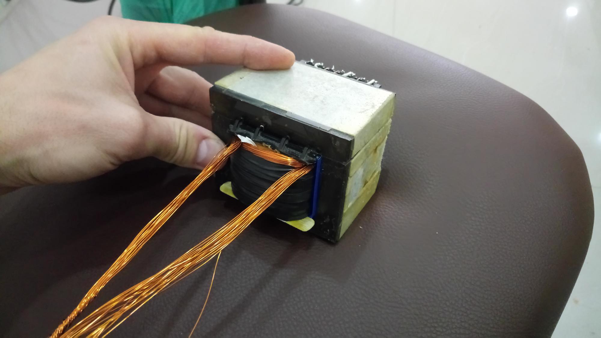

Намотал на вторичку трансформатора 20 независимых обмоток, вышло около 40 витков, на выходе 11в
AlexS4
не стремно?, один лак обмоточный между банками будет ...  я то имел ввиду вч трансформатор, там по 1-2 витка и можно мгтф какойнить в качестве обмоточного.
max_x_20
Я где то слышал что вч трансформатор будет некоректно как то работать с большим клличеством обмоток..
AlexS4
Цитата: max_x_20 от 17 Дек. 2020 в 22:47Я где то слышал что вч трансформатор будет некоректно как то работать с большим клличеством обмоток..
не ну если 100MHz то на достаточно крупном трансформаторе виток уже нельзя будет рассматривать как компактную индуктивность, это будет цепь из последовательно соединенных длинных линий, на балланс могут повлиять доли миллиметра...   но вцелом никакого полтергейста, для 10..500kHz вполне себе можно считать попростому.
