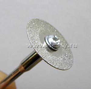

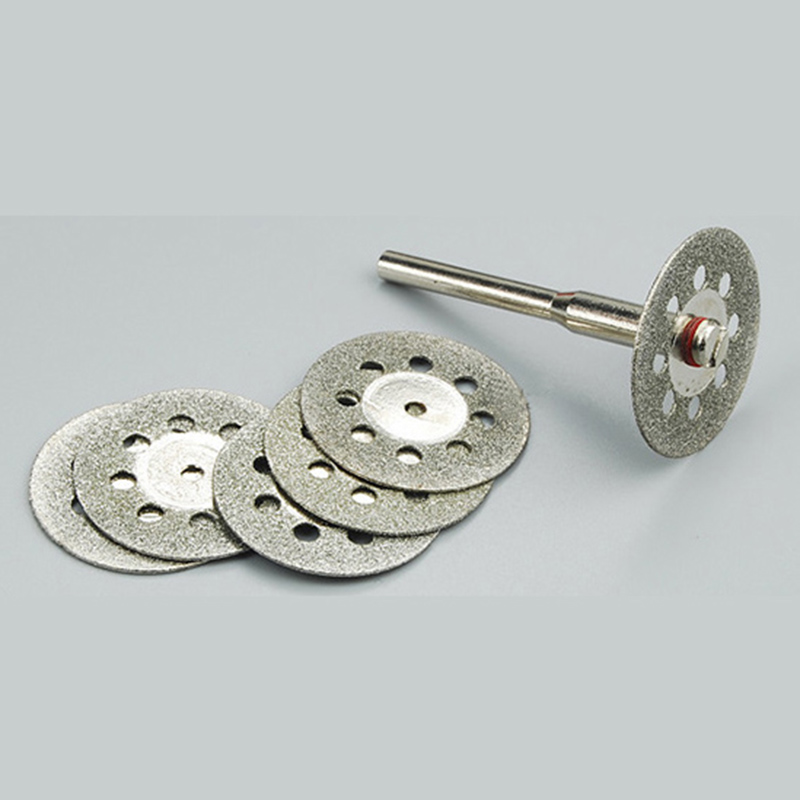

вот такие диски вам в помощь, вставляете в дрель и вперед ! пилите под корень с одной стороны и размыкаете лаченые фазы с другой стороны и затем выбиваете чем то плоским по всей ширине пенька , нужно это делать аккуратно , а то пенек можно разлохматить и будет сложнее достать медь. как только строните пучек с места - можно тянуть его с другой стороны рукой или пассатижами схватив - как бы рычагом об корпус мотора. такие диски продаются в магазинах радиотоваров.
Zfghx
Да это то что нужно. Думал попробовать гравером но мощи может оказаться не достаточно
