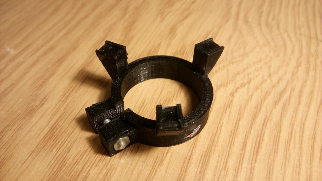

Это у меня кронштейн с холлами. Может, не кронштейн, не знаю, как его правильно назвать. Подскажите, как назвать получше.
На аутраннере он выглядит так:
Сделан на 3D-принтере в виде хомута, откуда отходят три(кронштейна наверное), с пазами для холлов.  Хомут вращается, тайминг меняется.
Если холлы расположить на 120 градусов, тогда кронштейн будет более "раскидистый", его вращению будут препятствовать фазные провода, или должно быть больше места по высоте.

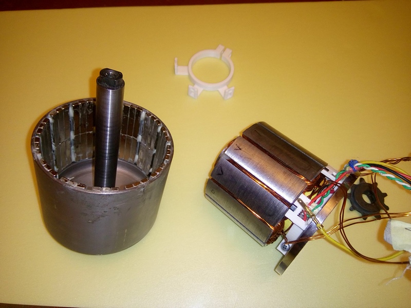

Задняя крышка модельного инраннера, фотки с интрернета:
Задняя крышка инраннера, вид изнутри:
Так что же помешает сделать подобные холлы на таком инраннере?
А через боковые дырочки в моторе можно крутить холлы, и затягивать винт после регулировки.

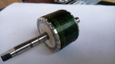

магнит весит 1.4 грамм.
Ротор обмотан нитью d 0.1мм, которая рвется при весе 7 кг. Теоретически таких нитей по длине  уместится 250 штук. Пусть нити будут уложены даже на треть их объема, 80 штук. 80*7=480кг. Неужели такие силы существуют в моторе?
Для такого ротора, обороты около 5000 достаточно? Или добавить?

TRO
Попробую поумничать. Те кто физику помнят лучше меня - поправьте если ошибусь.
При 5000 оборотов в минуту имеем округленно 83 оборота в секунду.
При диаметре ротора в 10см скорость будет (0,1м*3,14*83) 26 метров в секунду.
Центростремительное ускорение это квадрат скорости деленный на радиус (26*26*0,05) =13520.
Чтобы получить коэфициент утяжеления, делим на ускорение свободного падения (13520/9,8) =1379
Т.е. каждый 1 граммовый магнит хочет оторватся с силой 1 килограмм и 379 грамм (с такой силой он заедет кому нибудь в лоб, если отлетит).
А теперь умножим на количество магнитиков, и получим силу с которой они пытаются порвать бандаж.
Пилите Шура, они золотые Мотайте [user]Said[/user], они неодимовые...

Поставил датчики. Использовал такой кронштейн, или держатель, для холлов:
Запускал его от 36 вольт велоконтроллером, потом модельным контроллером, с датчиками и реверсом. На модельном контроллере(регуляторе, регуле) намного лучше работает, сделал видео:
https://www.youtube.com/watch?v=h8ZR-ubpdJc
Почему-то модельный контроллер "не  переваривает" больше пяти липошек. На 6S макс. обороты меньше, чем на 5S. При этом ничего не греется. Больше семи банок давать пока не решаюсь -  не знаю и не разобрался ещё, как кренку запитать от бОльшего напряжения.

Да, не радую я вас. :sorry:
К сожалению, кронштейн напечатал мой товарищ, у меня нет 3D принтера.
А торопился, писал на жаргоне из другой песочницы, простите. :ah:  Регулятор скорости такой,  https://ru.aliexpress.com/item/Toys1pc-brushless-120A-ESC-120a-Sensored-Brushless-Speed-Controller-For-1-8-1-10-Car-Truck/32799911476.html?spm=a2g0v.search0305.4.14.KOHFiV
Только перепаял мосфеты.
Этот регулятор некорректно работает при напряжении больше 5 литий-полимерных батарей. На малом газу вал не вращается, дрожит, как будто фазы нет или датчики перепутаны. Но если больше газ, он начинает работать. Малых оборотов на старте нет.
Когда обороты снижаешь, на малых оборотах уже работает, как ни в чем ни бывало.
kv мотора 169
