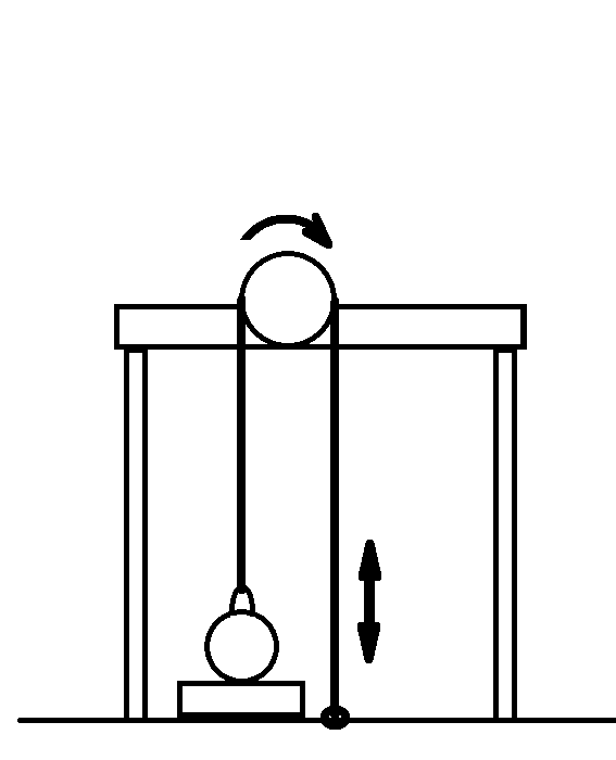

Stas-ka
[user]Mex[/user], Стенд я делал интереснее. Мотор закрепляем на край стола так, чтоб шкив свисал над полом. Под шкив, на пол ставим электронные весы (торговые), на которые кладем тяжелую железяку, а к железяке привязываем резину (вырезаем полосу из жгута). Второй конц резины крепим за шкив. На весах сбрасываем тару и они с железякой показывают "0". Включаем подъемный кран. Мотор, наматывая резину, пытается поднять железяку с весов, растягивая резину. Весы показывают усилие (правда, со знаком "-").
С уважением, ударенный током.

Я бы попробовал сделать так
Через шкив перекидываем толстый х.б. канат. Один конц каната привязан к грузу на весах, другой к полу. Изменяя начальное натяжение каната, добиваемся желаемого трения между ним и шкивом. В этом состоянии тарируем весы и запускаем мотор.

Stas-ka
[user]Mex[/user], Я знаю. Но на коленке его не откалибруешь. Тут не только знания нужны, а еще и приборы измерительные. Метод, который я предложил, конечно, не так точен. Но сделать запросто. И результат достоверный +- трамвайная остановка.

kor
Мех, момент надо знать в связке с фазным током (батарейный не годится в вашем измерении на видео), например при фазном токе 6а намеряли 3 Н*м,  получаем удельный момент 3/6=0,5 Н*м/А. Тогда зная какой ток выдерживает провод вашей обмотки например долговременно 25а (прикинув по сечению ), умножив этот ток на 0,5 получим номинальный момент вашего мотора 12.5нм, максимальный в 2-3 раза больше.
  Момент можно померять подав на любые 2 вывода мотора ток, от какого-нибудь акумулятора, например от литиевых банок параллельных 3.7в. или от автомобильного акб12в.
Конкретное значение тока задать с помощью балластного резистора роль которого могут выполнять автомобильные лампы 12в.
Ток лучше чтоб был близок к предполагаемому рабочему , но чтоб обмотка выдержала, 8-12а например (у вас сечение обмотки 3мм2 , ничего за 10-20секунд с ней не случится при таком токе).
  Далее начать тянуть за безмен, усилие будет сначала увеличиваться, дойдет до максимума, затем начнет снижаться  а далее произойдет "перескок", далее все повторится.
На картинке примерно показано
. Если есть возможность наблюдать за состоянием датчиков холла в это время, то надо записать 3 показания безмена, среднее этой "шляпы" будет момент (высчитывается через радиус шкива).
Если возможности наблюдать за состоянием датчиков холла нет, то можно ограничиться максимальным показанием безмена.
