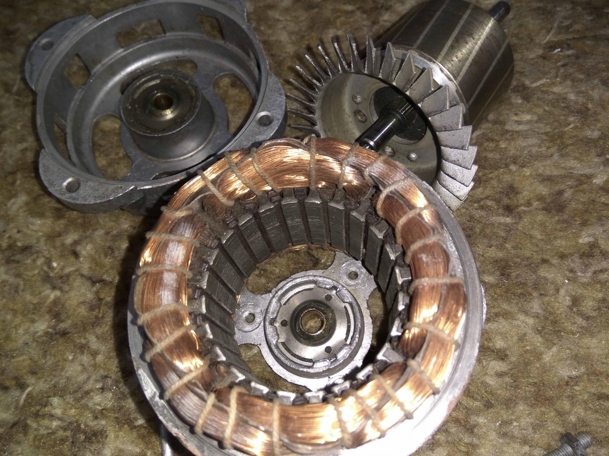

Есть у меня определённая "чесотка рук", "муза"... Посадить на подшипники, выточить новый ротор... это всё само собой.
Контроллер тоже будете делать? Мотор - да поищите поприличнее, чтобы ускорить процесс. Там же и железо на 10вт.
От усилителя великоват будет, потому как на меньшие обороты.
drodigy
По поводу контроллера ещё думаю. Мощные контроллеры мощно стоят. Я уже смотрел форумы, есть варианты "умощнения" дешёвых контроллеров. По поводу этого движка, значит, в помойку... Я просто думал сделать хоть вентилятор крутой)) Не пойму, как вы считаете, что 10Вт железа? У китайцев железа вообще нет, да и движок на ладошке выдаёт минимум полкило мощи... А у меня получается игрушка, почти 2 кило веса... Может вы имеете ввиду качество железа?

[user]drodigy[/user],10 ватт это мощность при питании движка от сети 50 герц. После перемотки будет другая мощность и другие обороты.
drodigy
Вот и я об этом пытаюсь узнать. На что можно расчитавать после переделки?
Smart Balance 10,5" Premium (синий космос).
TOM
Модельные движки в таких размерах имеют сотни ватт, но... Они имеют высокие обороты и работают по 5-10-15 минут, пока не кончится батарейка. За это время они не успевают перегреться. А долговременно с какой мощностью сможет работать движок на таком железе - нужно пробовать.

Я не считал, посмотрел ттх - 10вт. [user]TOM[/user], это конечно - при 50, но если конструкция рассчитана на 10вт нагрузки, то стоит ли на порядки её превышать? O_O Если всё переделывать, то может сразу что-то поприличнее брать? Дрель к примеру.
drodigy
Цитата: edw123 от 01 Фев. 2018 в 20:11но если конструкция рассчитана на 10вт нагрузки, то стоит ли на порядки её превышать?
Движок от пылесоса рядом с этим - просто жалкая пародия. Да и КПД у пылесоса крайне низкий, однако он работает на всей дури, довольно продолжительное время.

[user]drodigy[/user], тут есть информация о переделке такого движка, как у тебя в генератор
https://www.forumhouse.ru/threads/132694/page-7
Получилась мощность около 100 ватт. В режиме движка мощность может больше.

Чтобы гонять через инвертор 2 кг мотор на 10Вт мощности? Вся суть в переделке. Сделав из него BLDC мотор, можно будет добиться мощностей в десятки раз больше.

Но генератор мне ни к чему пока. Ветра у нас почти не буйствуют, халявной энергии мало. А вот мотор пригодится. Мне тут помогли с табличками, расчётами... в номинале около 300Вт моторчик выйдет при оборотах около 3 тысяч.

Переделывать в генератор я и не предлагаю. Я тебе привел пример работы этого железа с реальной мощностью минимум 100 ватт. Так что дерзай.

Даже не сомневайтесь делайте конфиг 24N8P, получите мощи даже больше. Для сравнения двигатели от ЭУР такого габарита имеют номинальную мощность 600 ватт при 2500 об/мин. Двигатели ASTRO 3220 (примерные внешние габариты D80мм*80мм) - вообще запредельные характеристики - 4 квт! Но про него пишут, что имеет ультратонкие пластины в статоре, думаю, не более 0,2мм, поэтому крутят его до 10 тыс. об/мин. с высоким КПД.

Ну да, длина и ширина с крышками у него как раз 80мм на 80мм, но пакет 33мм. 24N8P  значит? У меня ещё нет таблиц и слаб в рассчётах. Я сегодня смотрел много видюх, таблиц, правил намотки. Всё смешалось, кони, люди... несмотря на то, что это вызывает огромный интерес.))

Вариантов (видов) намотки бывает вроде несколько при одинаковых условиях. Как это продумать?
