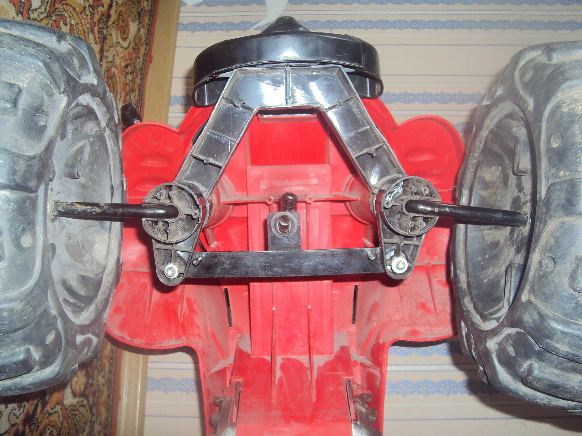

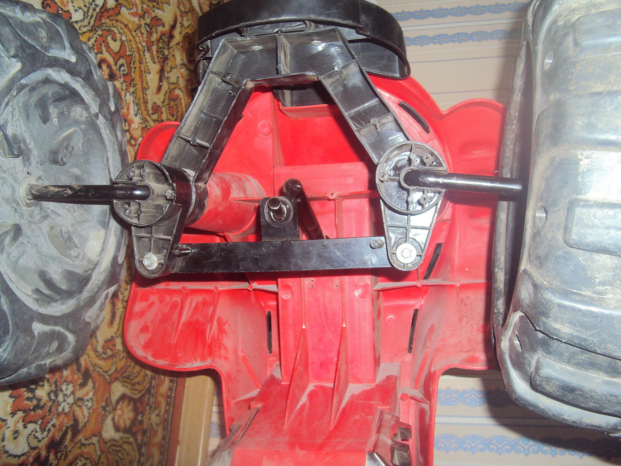

Я с Вами согласен, контроллер-это хорошо, но не хотелось бы связываться с Китаем. Купил вот такой конструктор https://www.nikom.biz/index.php?globo=A&info=A265007 немного переделал и испытал на моторе (отдельно) без машинки пока работает, жаль что заполнение ШИМ 95% , ну и защит никаких нет. Думаю для тестовых заездов хватит, а там уже видно будет, может на форуме схемку найду и попрошу товарища помочь с деталями и сборкой. Хочется всё сделать своими руками, по возможности и может наступить на грабли для опыта. ;-D Здесь будет стоять моторчик, уже произошли изменения, но последних фото ещё не сделал

Ну, судя по всему, ручку грабель Вы поролоном обмотали  ;-D. Этот ШИМ вполне пойдёт. Я бы только поставил радиатор на MOSFET. И поскольку питание у Вас 24В, ставьте стабилитрон (а лучше простейший стабилизатор на одном транзисторе). Где-то на форуме этот набор уже рассматривали.
Как вариант - простейший стабилизатор:
