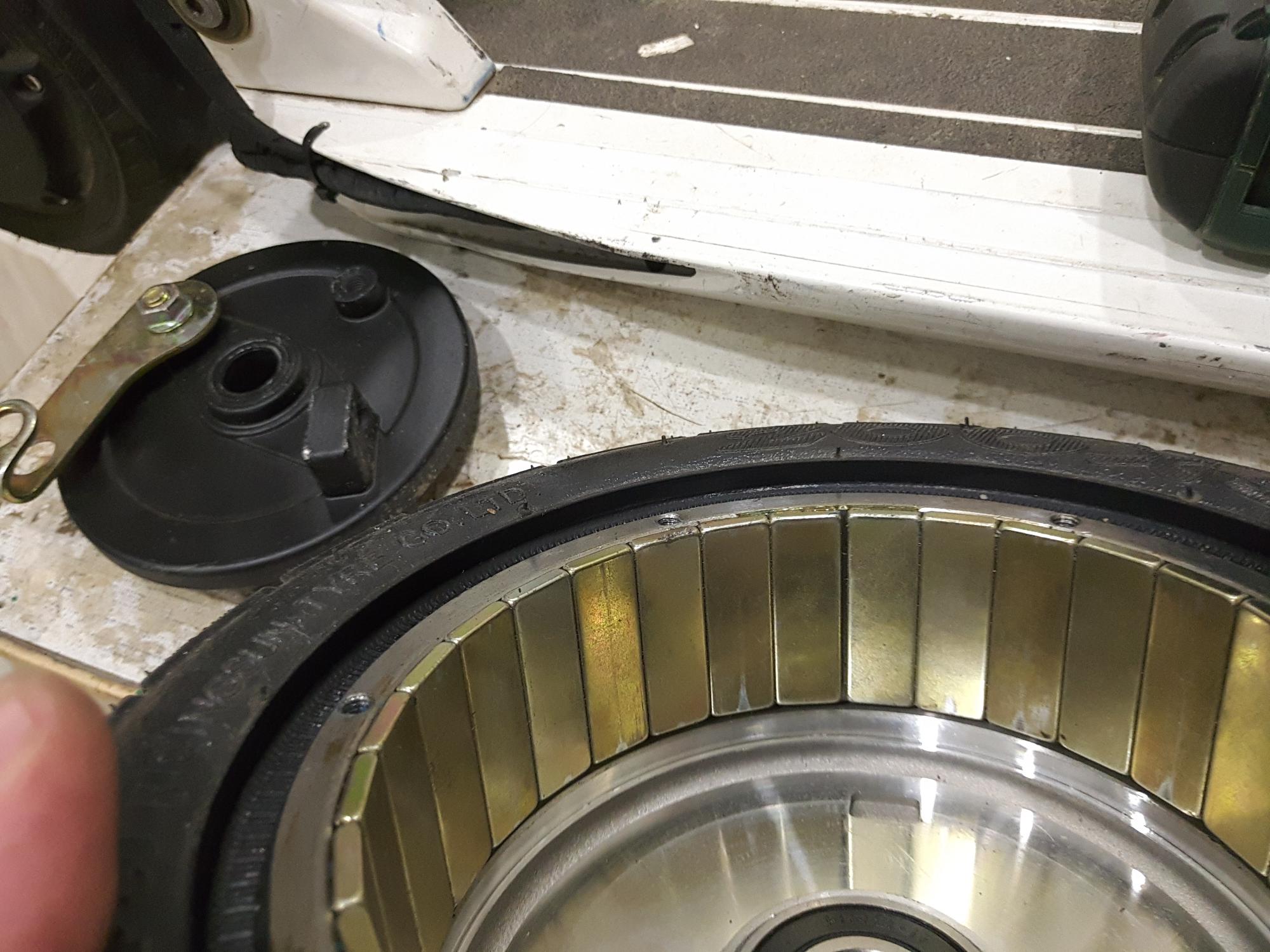

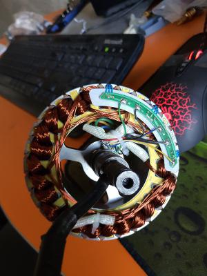

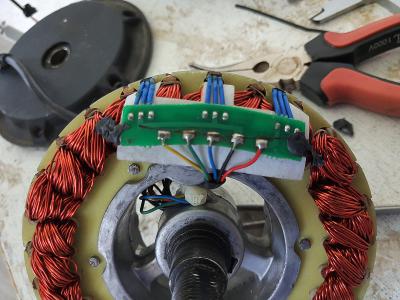

Помогите рассчитать  сколько витков мотать .В стоке статор диаметр 105 мм ширина статора 35 мм намотан пучком в 5 проводов 0.6 по лаку  11 витков (или 10.5 если считать последний переход )   скорость хх  при 41 вольте (10S) 20 км  (колесо тяговое ) .У меня есть аналогичное колесо такое же по размеру только ширина статора 30 мм , оно намотано 7 проводами (тоже 0.6 по лаку ) сколько витков не знаю так вот оно от той же самой батареи при тех же 41 вольтах крутит XX 39.4 км . Хочу перемотать то что намотано 5 проводами тяговое с увеличением скорости хотя бы примерно до 36 .Как это правильно посчитать пока на глазок подумал косой в 7-9 проводов намотать 6-7 витков но это очень приблизительно и на глазок , и не известно войдет ли коса в 8 или 9 проводов (7 войдет точно )  Еще вставил картинку магнитов ротора там есть щель в одном месте между сагнитами в пару мм может ли это как то влиять  или на равномерность    поля такая щель не влияет ? .
и Еще возник вопрос на фото видно как расположены датчики холла , в другом колесе они расположены иначе и у этого колеса предусмотрены пазы для такого расположения , нужно ли переставить датчики как и в другом колесе? Вот так

11/36*20=6.1111 тоесть 6 витков.
5жил/6*11=9.16  тоесть в 9 проводов того-же диаметра 0,6мм
щель у магнитов не помешает.

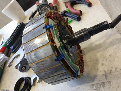

Поискал на авито перемотчиков выкатили цены 6000 и 7500 решил сам перемотать купил синтофлекс , проволку ,трубку термостойкую (на все ушло 600 руб и это провод с избытком по факту провода нужно рублей на 300-350 при цене 850 за кг ) перемотал косой 9 штук по 0.56 (0.61 по лаку ) 6 витков включил звездой , перемотка заняла есколько часов (4-5) единственное поубивал при перемотке датчики холла  .Собрал поставил работает отлично скорость 32-34 (ветер не ветер и против и поветру  ) по GPS , динамика и тяга отменные чувствуется мощь сравниваю с колесом Etwow s2 и Speedway Mini 4  Etwow Booster на 36 вольтах динамичней чем Speedway 48 вольтовый , а это колесо на 36 вольтах  динамичней их обоих .Результат отменный вложений и трудозатрат не много .Теперь буду перематывать на скорость переднее гироскутерное колесо .Кто помогал советом спасибо !
