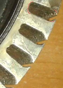

Может кто дать совет, как удобней мотать такой статор? Имеем 36 зубов, ширина набора 25мм, провод в наличии диаметром 0.88 мм по лаку, в слот убирается с не сильной трамбовкой 120 проводников. Нужно три витка на зуб, соответственно, это  20 или 21 провод в пучке. Пробовал мотать сразу одним пучком, но он не лезет зазоры между шляпами зубов, и плохо гнётся/затягивается. Пробовал делить жгут на два, и делать по витку сначала одним пучком, потом вторым, в этом случае, они плохо укладываются/трамбуются.
Сейчас думаю мотать  тремя пучками, последовательно укладывая каждый в каждый переход.
надо сразу подготовить фазный пучек на всю нужную длину и бросить на пол. затем, укладывая провод в паз.. по очереди или как, главное чтобы провода не перекрещивались в пазу, иначе обьем увеличится и могут быть проблемы в связи с этим.
периодически по мере возможности выравнивать провода . ну это я так делал, просто растягивал от гвоздика до гвоздика на нужном расстоянии и ходил с бухтой тудасюда с палкой внутри бухты.

[user]T300[/user], если грани статорных зубов острые и без твёрдой изоляции (молотковая эмаль например, или запекаемый лак) вы рискуете  при намотке, или при дальнейшей эксплуатации, повредить изоляцию на ближних к статору витках и бумага здесь не помощник,  в последствии из-за этого будет КЗ на статор сначала одного витка, затем большего кол-ва и мотать придётся вновь если конечно же в очередной раз магниты выживут.

это не бумага а пэт пленка, видно же ! да и она выпирает прилично из пазов, передавить ее очень сложно, так что все нормально у него там, единственное можно было бы подогнуть пленку как в асинхронниках, чтобы получился твердый бортик и пленка бы сидела в пазу крепче. но и так нормально.
T300
Да, это Синтокартон 515. Довольно прочная штука. Выпуск по сторонам около 4 мм. Насечку делать побоялся. Центрирую руками, при намотке первого витка, Формуется проводом при укладке вполне нормально.
Общая длина одного фазного пучка около 3 м. Может, действительно, ещё раз попробовать набрать весь пучёк целиком максимально плоско, потом зацепить одним концом за что-то прочное, а потом, укладывать в паз, и статор двумя руками крутить и тянуть со всей дури? По ходу намотки, поправляя укладку в пазах вставками-палками?

Цитата: Mex от 26 Март 2018 в 13:45это не бумага а пэт пленка, видно же
я не различаю по фото
Цитата: T300 от 26 Март 2018 в 14:19это Синтокартон 515. Довольно прочная штука
превосходный материал
тем не менее будьте аккуратны с деформацией и возможным перенатяжением в красных местах, впрочем дело мастера боится!
