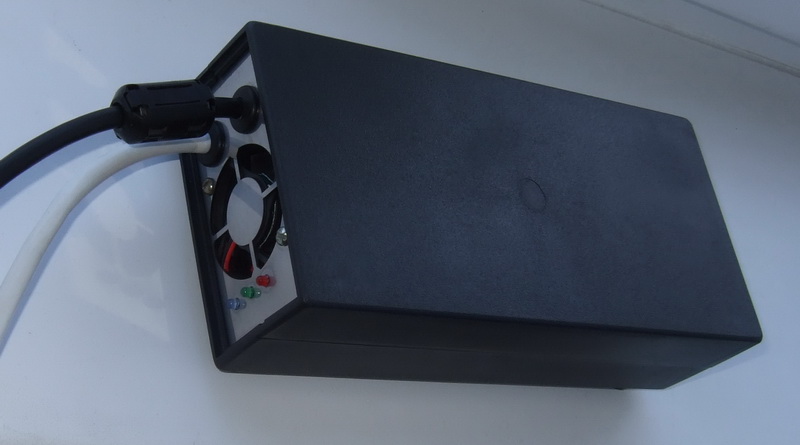

Согласен на счет больших регулировок, для мощной зарядки лишнее это все.
Небольшая подстройка в несколько вольт вполне достаточна (подогнать под БМС или выбрать разницу например между лифером 16S и липолями 12S в пределах одной модели).
strannik
Если не определились конкретно по батарее то и по зарядке не будет нормального решения.
Мало кто меняет нормальную батарею по несколько раз в день.
Если человек еще не понял чего ему надо то это уже его головняк, а не производителя зарядок.

На сколько я помню [user]Wector[/user], делает зарядки под нужное напряжение, с регулировкой его в -40%. То есть она подойдет  и под 20s и под 16s, опция хорошая. Если будет 2-3 режима тока это хорошо 20%-60%-100%,  если сложно и надежность страдает, то не стоит.

Wector
#242
Да, 30-40% регулировка вых. напр есть, внутрях подстроечник.
    В нынешних зарядках нет регулировки тока, но на днях попробую слегка модернуть (заказали таких парочку) - и сделать режим пониженного тока на одно положение (на пример 50%), но без индикации включения этого режима.
   Наверно, отверточкой, через отверстие в днище, будет стоять DIP smd переклюк.
Цитата: batson от 21 Авг. 2014 в 23:40
групп электробайкеров, как я смотрю две, одни используют слишком низковольтные бытареи, другие наоборот очень высоковольтные, т.е. две версии зарядки, одна скажем 40-70, вторая скажем 70-100.
Тут не массовое производство, делаю на диапазон напряжения ( в пределах 30-40%) каждому по заказу.
  Реализация очень широкого диапазона напряжений и токов - не срастается с компактностью и легкостью... Падают энергетические показатели силовых компонентов.   Это не мой путь..

[user]batson[/user], поймите уже, что унификация - враг хорошего, потому что это в корне разные цели.
А здесь речь идёт не просто о хорошем, а, можно сказать, о прекрасном.
Попробуйте представить:
Строим идеальный электровелосипед: сверхлёгкий, сверхкомпактный, сверхпрочный, сверхмощный.
И тут приходит некто и говорит: а приделайте встроенную складную крышу, чтоб в дождь кататься - ну что Вам, трудно что ли? Зато можно будет под дождём не мокнуть.
Потом приходит ещё кто-то и говорит: А давайте ему ещё длинное ветровое стекло приделаем, что Вам, трудно что ли? Зато в лицо дуть ветер не будет.
Потом приходит третий: А давайте приделаем откидную лыжу на переднее колесо, чтобы зимой по снегу кататься? Ну не сложно же...
И вот попробуйте теперь представить всю эту ахинею, приделанную на "идеальный сверхлёгкий и сверхкомпактный электровелосипед".
Ну как, он всё ещё идеальный, сверхлёгкий и сверхкомпактный?
Нет? Что? И цена зверская?
А вот это и называется - жертва унификации. Он такой нафиг теперь никому не нужен, переборщили с наворотами.
Так вот и тут тоже не надо жертв унификации делать из этой зарядки. Нужно знать меру, где остановиться.

Не надо ограничивать применение легкой мобильной и мощной зарядки только случаями подзарядки в дороге или "намертво прикручивая к ЭТС" :) Она прекрасно сможет трудится в штатном режиме лежа дома на столе :)
Да, батарея у меня меньше 1кВтч, всего то 700Втч, и речь с моей стороны шла о 700Вт зарядке а никак не о гипотетически-разработаной 3кВт зарядки. Правильно, каждой батарее свое - и я и не мечтаю о 3КВт так как мне это не надо. Но вот о 700Вт я хочу задуматься так как мне подойдет на многие года вперед.
Да и ни о каких крутилках что можно задевать случайно руками я и не говорил, речь шла о подстроечниках внутри корпуса, так что ваши пункты 1-3 ни к чему. И с пуктом 4 можно поспорить так же:)

Если Вам нужна зарядка дома на столе, покупайте обычную китайскую.
Она выйдет дешевле.
В этой теме речь в первую очередь о мобильной зарядке, главная цель - уменьшение габаритов и веса.
Для стационарной зарядки эти параметры не имеют смысла.
Стационарных зарядных устройств огромный выбор.
Мобильных - с гулькин нос.

Опять меня пытаются ущемить в правах или существенно сузить ассортимент :) Я ж не говорю что буду только на столе ее использовать, зачем мне чумодан? Мне нравится компактное легкое устройство, но было бы неплохо что бы был какой-то минимум настроект, пускай в 20% диапазоне, но был. По напряжению уже есть, отлично, осталось по току чуть сделать - и супер. Не верю, что замена постоянного резистора на подстроечник (грубо говоря) должна потянуть существенное увеличение габаритов, массы или сложности разработки :) Автор уже этим занялся, и прекрасно.
Пример из жизни. Купил зарядку на 36В 3А. Но ваттметр показывает всего 2.8А. Невелика беда, но неприятно. Подстроечника нету. Ну ладно. А был бы, подкрутил до 3А и душе спокойно. Да, это мелочь, не стоит мучаться, но гибкость в разумных пределах - это же здорово!

   Были проблемы в зарядках для работы с катушками максконтроллеров. Из-за его больших реактивных токов потребления.
   Пока я свои зарядки не рекомендую для работы на катушки. Или необходимо принять некоторые меры: увеличение емкости эл.лит. конденсаторов около катушки (или в саму зарядку навесным монтажом), возможно также потребуется увеличить сечение выходного провода (сейчас он 2х1мм2).
Из положительного - модернизация, появилась возможность включения "легкого режима" заряда - уменьшение выходного тока, на неком заданном при заказе уровне, например 50% от номинального.
Внизу корпуса есть отверстие, стоит смд переключатель.

 Зима... Самое время заняться новыми разработками. Более мощной зарядкой (хоть попробую) и БМС (балансиром) с обратной связью по току в зарядке.
  Нынешние 700 Вт зарядники отдаю в производство (подрядчики пайка, сборка), цена вырастет где то на 30% (еще волнение рынка валюты вносит свои коррективы).  Зато времени больше появится для кулибинства.
  Всем спасибо за становление этого проекта.  :work:
