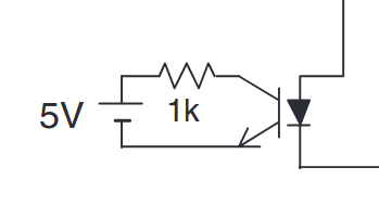

               Каждое мотор-колесо подключается через 3 силовые линии и 5 сигнальных (датчики Холла).
               Провода будут выходить из блока через кабельные вводы. Силовые разъемы XT150:
Сигнальные (пока мотоциклетные, тут еще до конца не решено):

              Помимо задания настроек, компьютерная программа позволяет просматривать в реальном времени графики:
                1. Угла наклона.
                2. Токи потребления каждого канала
                3. Напряжение батареи.
