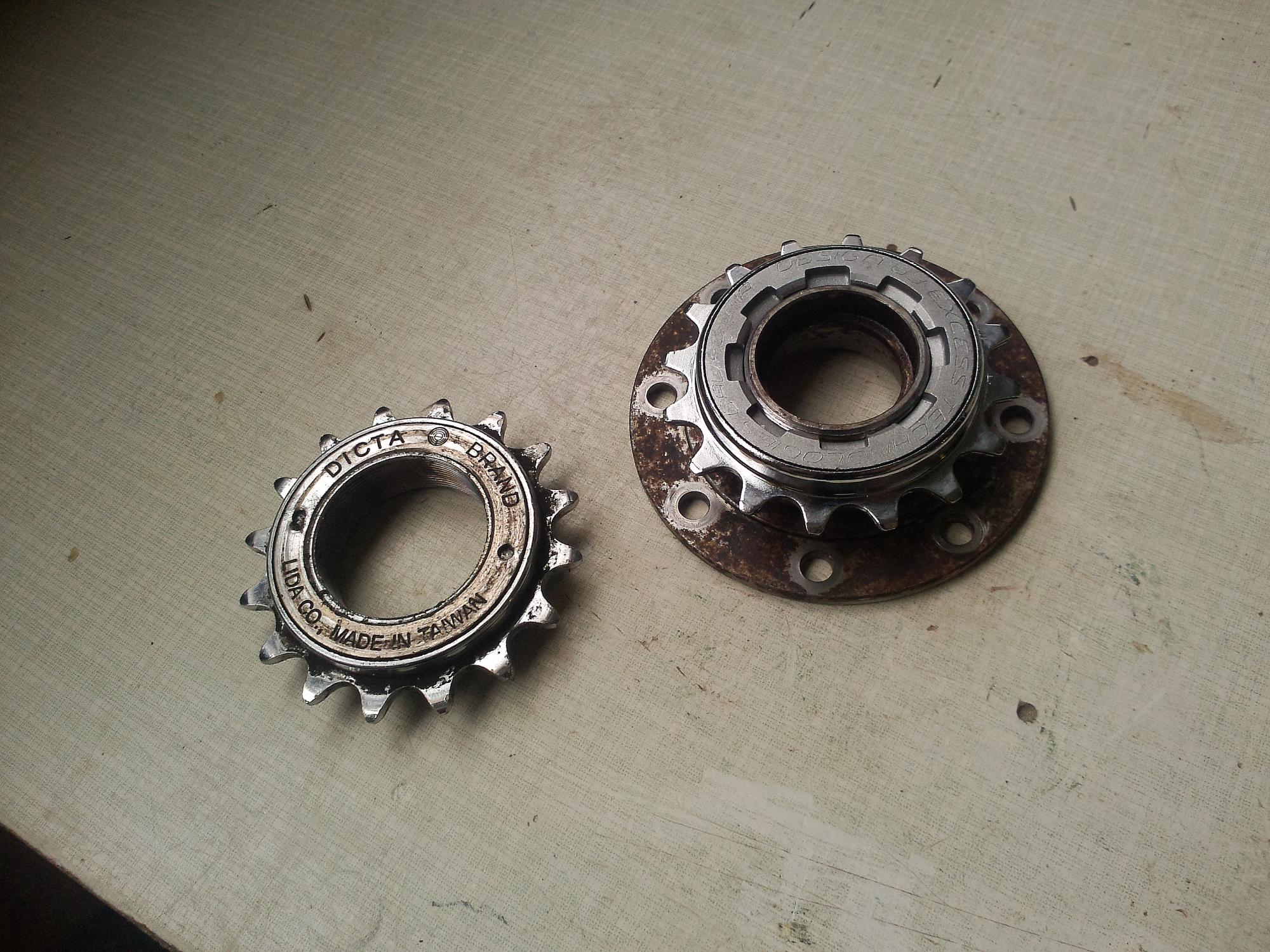

так, столкнулся с проблемой - как снять старый фривилл!
Действительно, метчиком и молотком можно снять. Еще вариант, зажать в тисках выступающюю от зведочки часть обоймы, так что бы она сыграла в "овал" и зажала весь механизм. И вращая все колесо, вывернуть.

Фривилл собран правильно. Просто, он старого типа. "2-ве Пупышки" для откручивания.Он не под сьемник. Если бы его перевернули, то он бы "трещал" в другую сторону!
Советы по откручиванию Вам дали. Попробуйте их. Удачи.

Все, открутил. Прогрел газовой горелкой и с помощью дюбеля и молотка стронул

delectrik
Эт на фото уже старый переходник под диск с новой трещёткой смонтирован?
Электровелик 600Вт 12ач 48в
BlackArrow
Так точно. Правда сейчас переходник шкурю, покрасить надо, чтоб не ржавел.

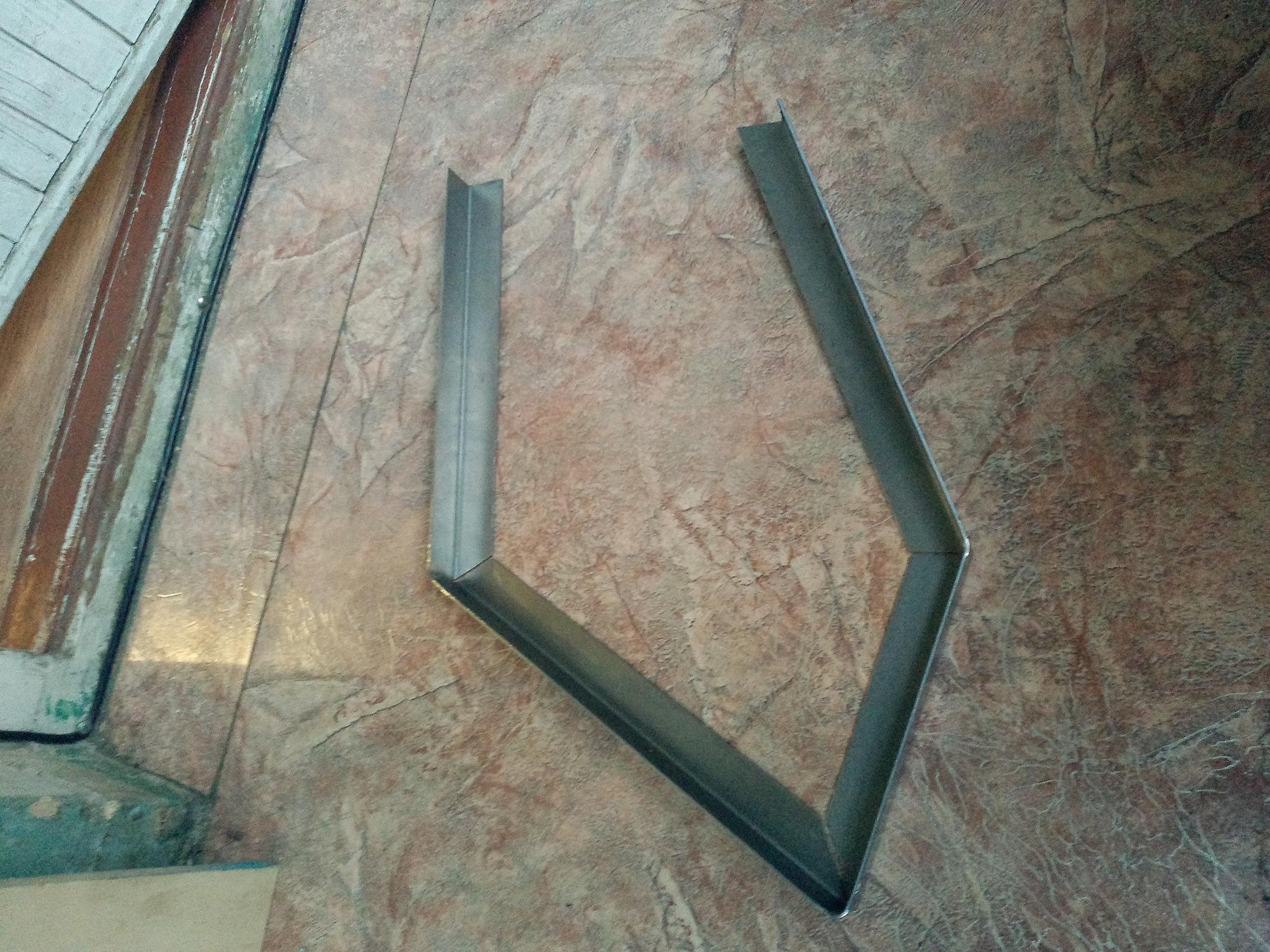

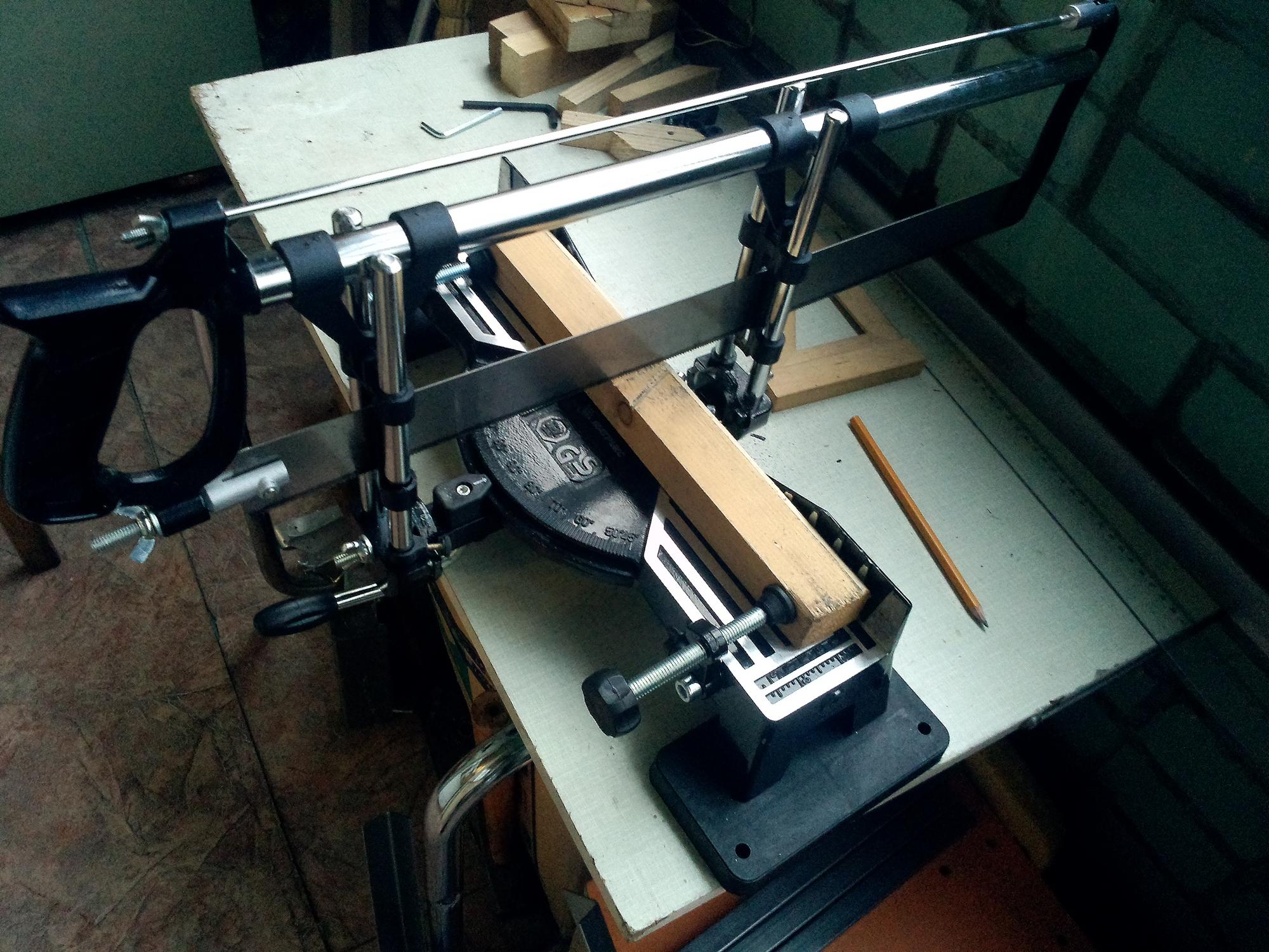

купил в Леруа-Мерлен станок для пиления под углами.
Начал пилить стальной уголок для бокса
